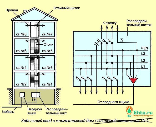

Mosfet, если дом построен до новых правил ПУЭ, то PEN топикстартеру придётся искать где нибудь в подвале в общем распределительном щите. до того самого места где PEN разделяется на PE и N.
Если бы в подвале PEN разделялась на PE и N, то это была бы TN-C-S система и PE бы шел в квартиру. А у него в розетке (квартире) 2 жилы.

Mosfet, в старых домах, где "два провода" глухозаземлённая нейтраль, которая для организации PE+N всё же требует двух отводов от токоведущёй арматуры распределительного щита.
А делать защитное зануление по технике безопасности запрещено. И естественно электроарматура должна быть в обслуженном состоянии, а не в таком, какое он в большинстве домов старого фонда.
