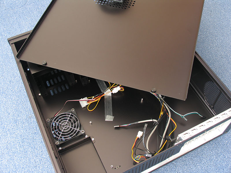

Регистрация: 21.03.2003
tor2217 писал(а):
речь про 135-й залман из профиля?
там вроде нет проблем ни кабели раскидать, ни глубокий бп поставить
выложи фото системника, пжлст
да, он
там БП утоплен вниз, больше указанных размеров не лезет БП
HD135-(Black)_3_big.jpg [ 118.19 КБ | Просмотров: 2507 ]
3175X|Evga SR-3|192Gb|2Tb 970 Evo Plus|RTX4090|AX1600i|PG27UQ|MO-RA3 420
