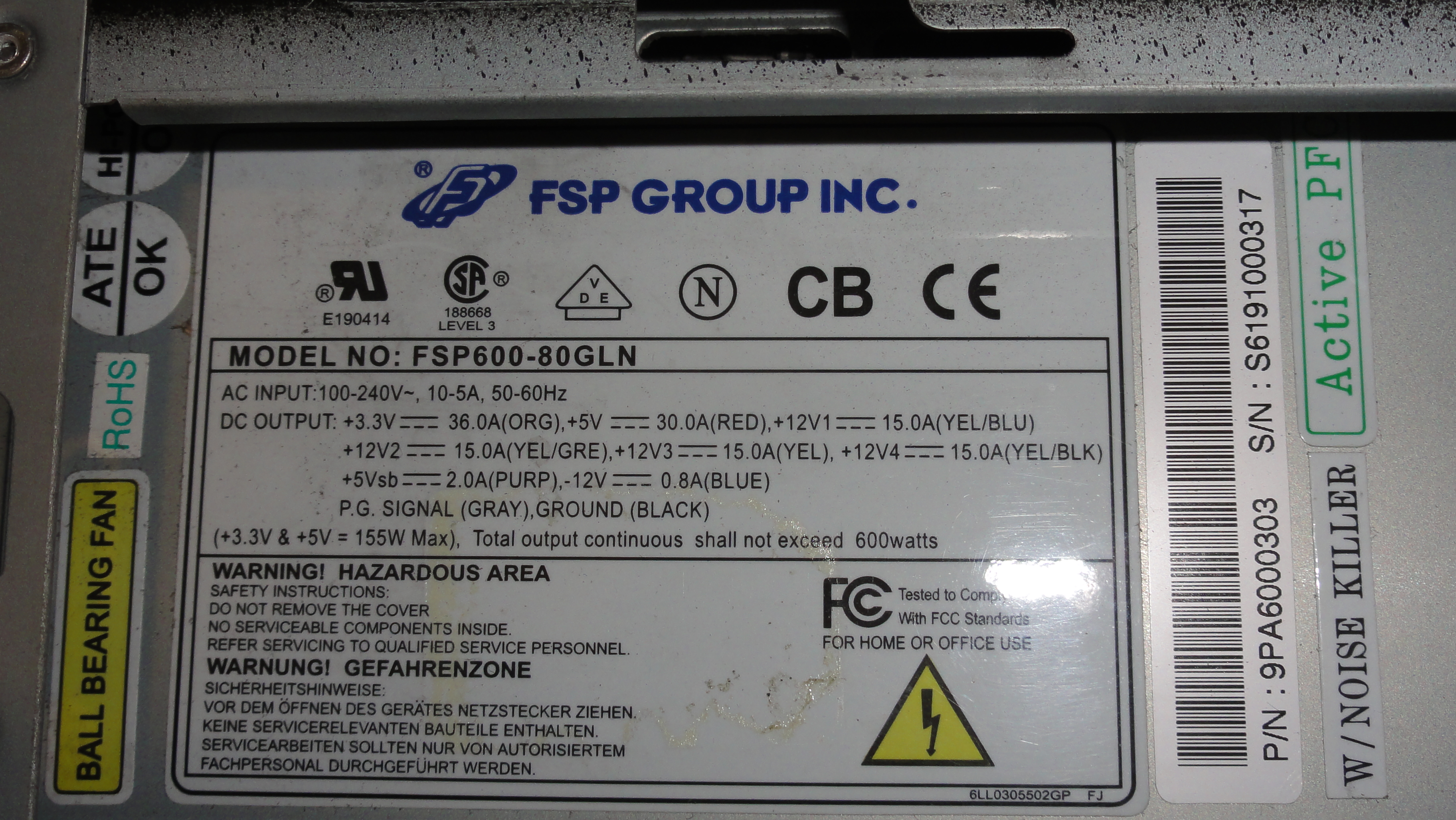

Посмотрел сегодня на БП, и возникли у меня сомнение по амперам. БП старый уже лет 7 ему.
Нужно менять БП ?
FSP 600 GLN, 600w
+3.3v 36.0A +5v 30.0A +12V1 15.0A +12V2 15.0A +12V3 15.0A +12V4 15.0A +5Vsb 2.0A -12V 0.8A

eurodriver писал(а):
Нужно менять БП ?
Если работает исправно, не нужно.

Почитайте шапку этой темы, особенно п. 4 (Ваш вопрос вообще нужно было задавать именно в ней, по п. 3.2 Правил конференции). Там же есть и вложение, по которому можно оценить потребление системы.
А также обзор платформы Вашего БП - http://fcenter.ru/online/hardarticles/tower/16715#2 .
Цитата:
Разделение каналов, как это сейчас принято у всех производителей, "виртуальное", то есть внутри блока на самом деле присутствует лишь одна шина +12 В с допустимым током 50 А.
Какие-такие "всего 15А"?

600w норм для моего конфига. Я это знаю. Значит мой БП, еще годный ? Как он кстати, норм или не очень ? в cвое время 120$ за него платил. Просто нарвался на статью где говорилось что старые БП нужно менять, так как там акцент на 3.3v и 5v линии, а современные системы больше жрут 12V. Типа новые БП, мошней по 12v, линии, по амперам. Или там речь шла о совсем древних ?

eurodriver
Обзор, ссылка на который выше, расставляет все точки.
Использовать этот БП для современных систем вполне реально, любую нагрузку в пределах паспортной мощности можно снять с 12В.

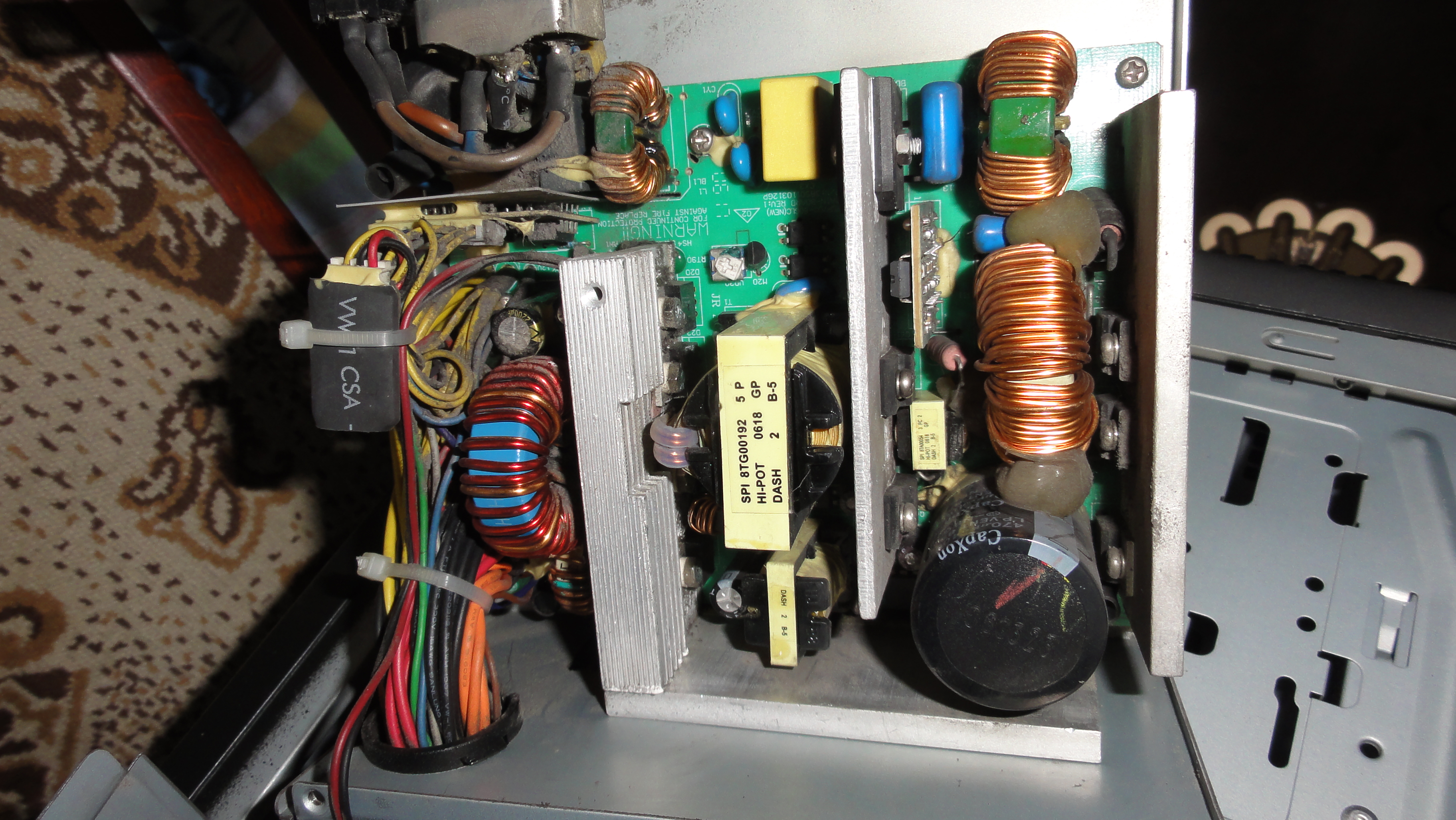

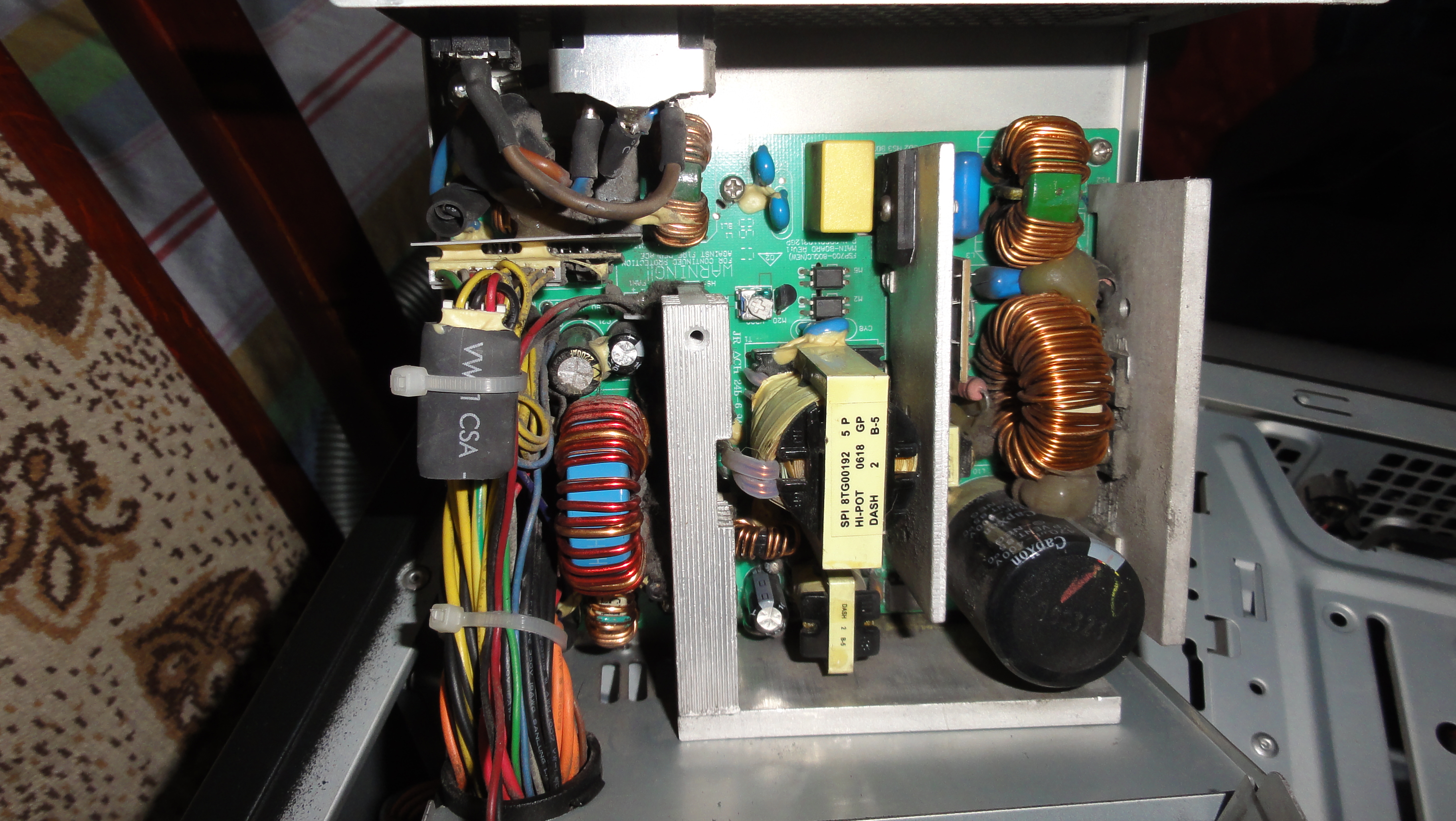

Вопрос только в состоянии конденсаторов. Т.к. гарантии уже давно нет, можно вскрыть БП и осмотреть конденсаторы своими глазами (заодно почистить от пыли). Если нет вспухших - БП можно использовать дальше.
А если покупать новый БП сегодня, то, разумеется, этот БП уже не потянет конкуренцию с современными. Сегодня за $120 можно уже взять 650-ваттный БП с 80+ Gold, DC-DC преобразователями, чистым монорельсом 12В (без даже упоминания виртуальных линий) и тихим профилем управления вентилятором, вплоть до полупассива.
... эээ... так он по меркам этой статьи уже "новый" с акцентом на 12В.

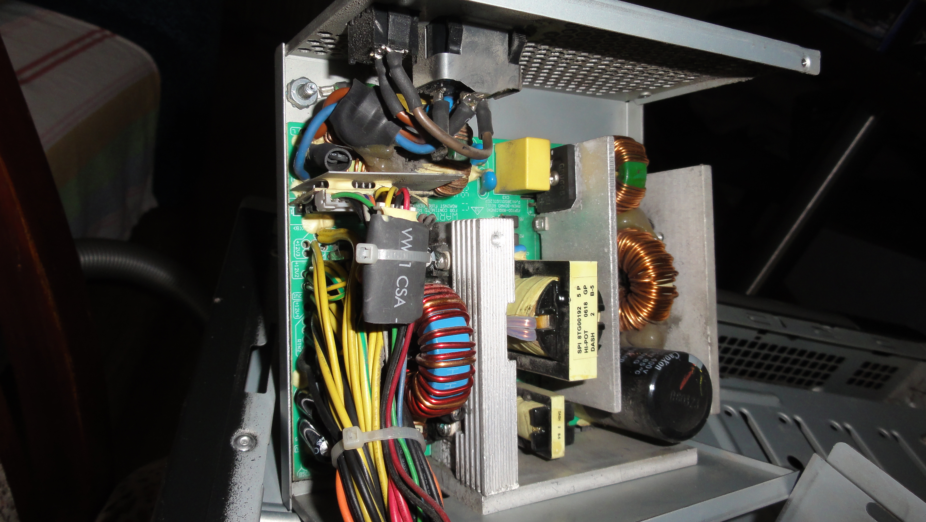

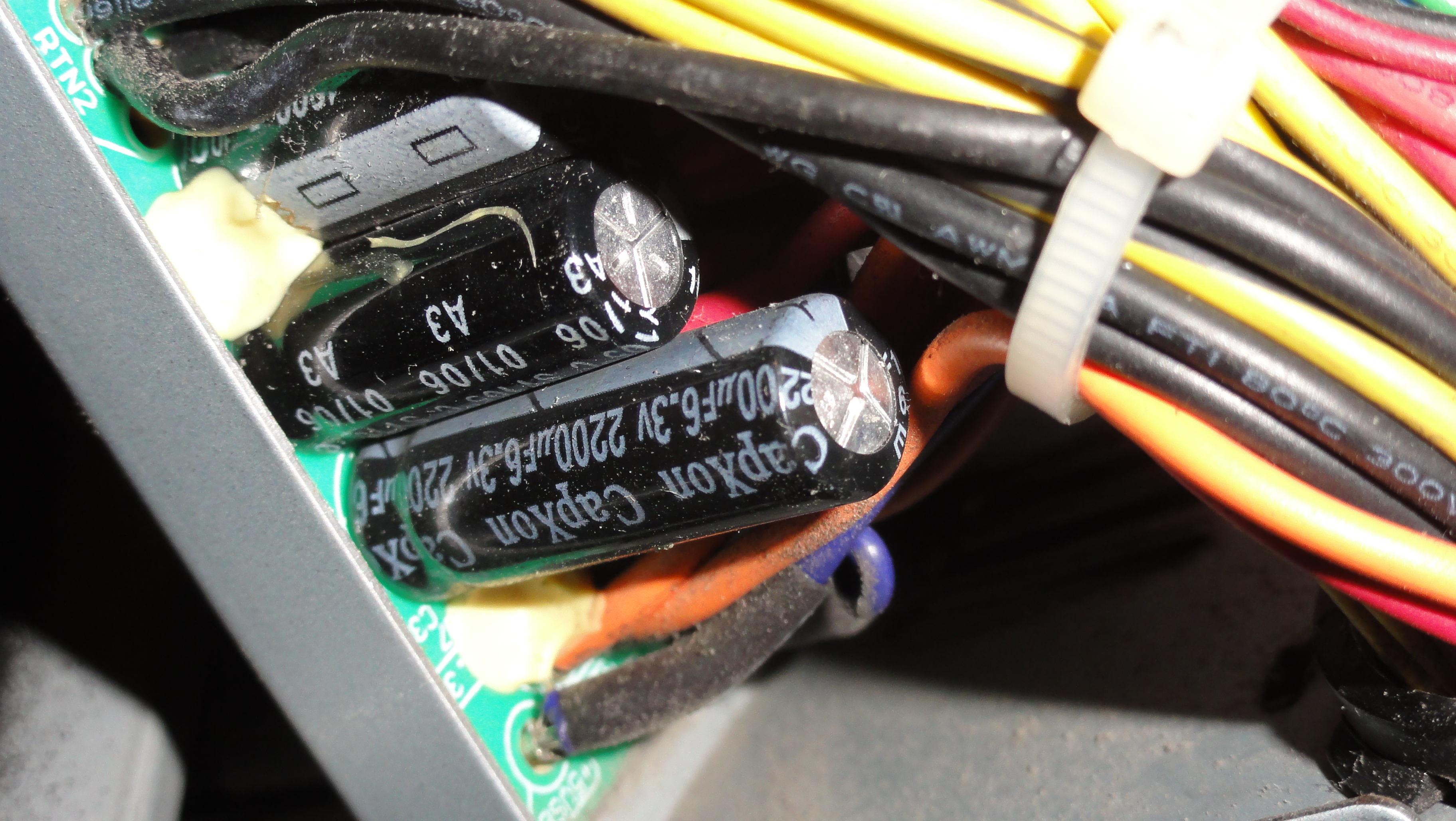

Leviafan, до этого на этом БП, висела видюха HD3870 (oc) cдохла. GTX 560ti (oc) также cдохла. Обе прожили по 3 года где то. Вскрыл БП, фото ниже. Вроде вздутых конденсаторов нет. Подключал 1 провод 8 пин, и переходник 8 пин с 2 линий.

Ecowar писал(а):
померьте мультиметром линии 12 и 5 вольт в нагрузке на просадки
ой да ладно если большой на исходе -то в один момент как жахнет транзисторами. так что вся первичка выгорит и предохранитель заодно вырубит. Надо померить ёмкость, если в Риге можно поискать в Латгальчике или Аргус, Салват конденсатор 330-390-470uF 400-450V. ... а маленькие вокруг дежурки, где малый трансформатор после 7 лет менять не глядя. там что-то типа... 22-47uf 50V

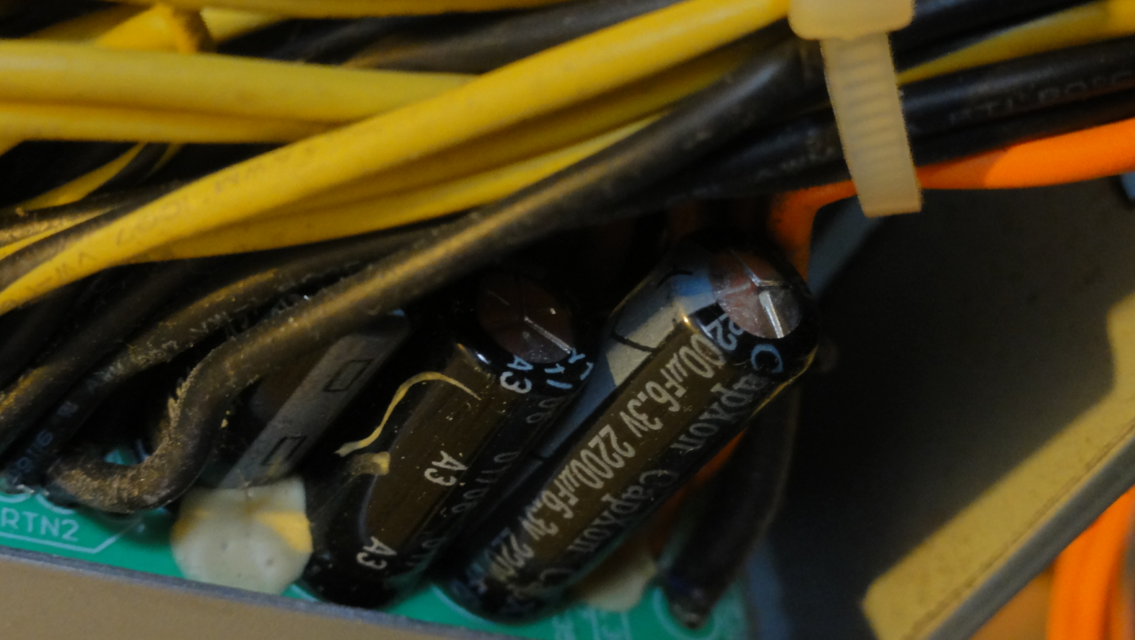

Регистрация: 22.12.2012

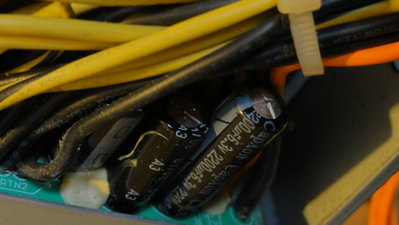

Как нет, на первой фото под проводами один виднеется вздутый, и там их много, и наверняка ещё в лесу проводов кондеев куча не смотрели.

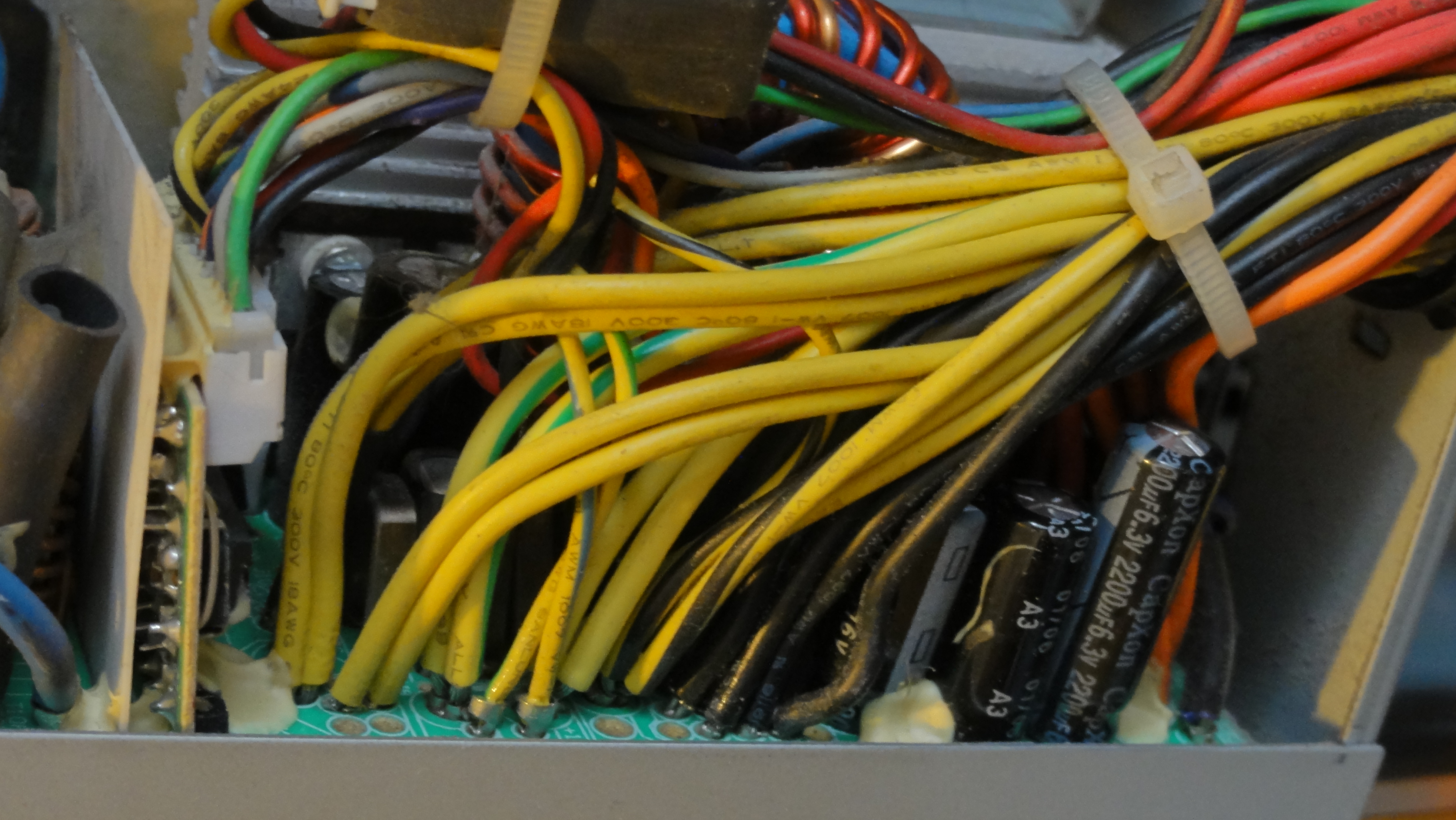

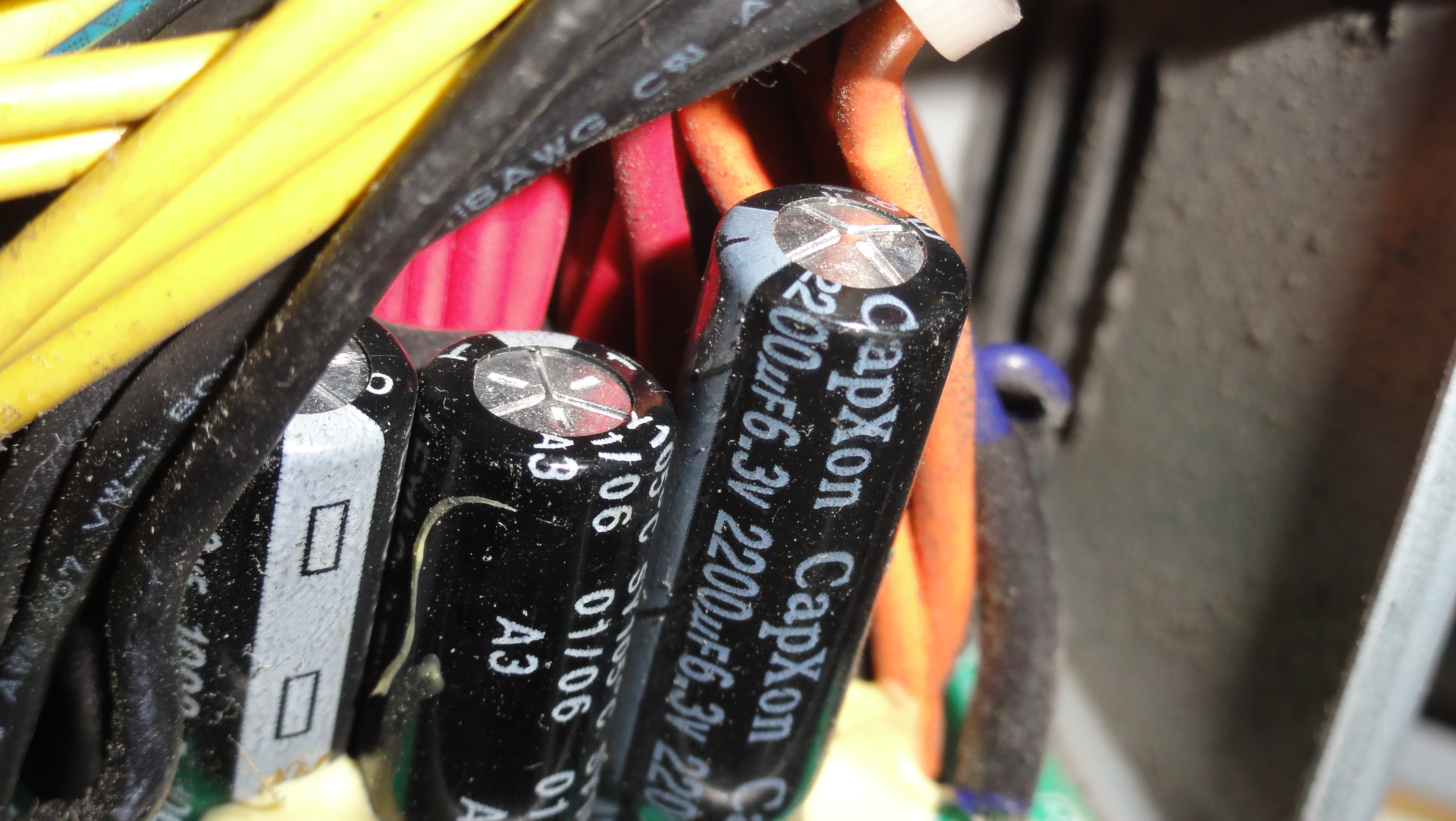

Еше раз вскрыл БП. Все осмотрел внимательно. Действительно есть 1 вздутый, на который Sania. указал. У меня иногда система не с первого раза стартует, тупо черный экран. Master2007 если бы не 600w, то я бы уже давно сделал бы SLI gtx 560ti. Просто не видел толку покупать новый БП из за 2 видеокарты. А так со временем если будит необходимость, можно SLI без проблем замутить.
