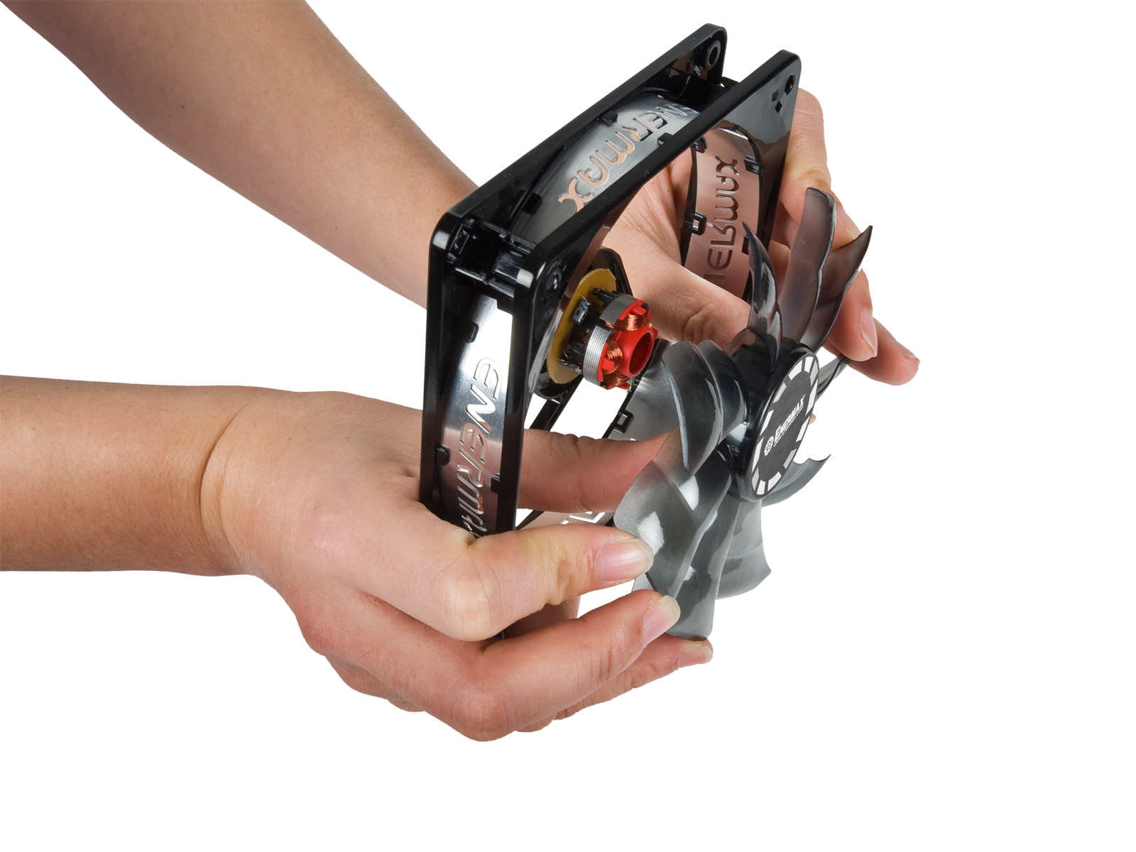

Есть блок питания Enermax Triathlor 550W. Раз в две-три недели стал появляться низкочастотный гул подшипника вентилятора. Причём, гул появляется непредсказуемо (даже на практически "спящей" ОС) и так же непредсказуемо исчезает - иногда через несколько минут, иногда через пару часов. Стоит там Enermax T.B. silence ED122512H-DD. Помогите, пож-та, найти это чудо! А то гуглю - бесполезно.
Регистрация: 25.07.2005
И ещё. Комп постоянно в работе, БП я не вскрывал - ищу именно Enermax T.B. Silence ED122512H-DD, потому что заранее хочу быть уверенным, что замена вентилятора обойдётся без геморра, колхоза и потери времени, так как был негативный опыт с одним из Enermax, вентиль в котором оказался нестандартным.
Если вы знаете Triathlor'ы и какие конкретно модели вентиляторов подойдут для замены штатного, буду благодарен за совет.
Поделюсь опытом решения этой проблемы.
Гугл не нашёл в продаже родной вентилятор. Так как разъём его нестандартный и при установке вентилятора-аналога пришлось бы пользоваться кривыми руками, паяльником и термоусадочной трубкой, решил разобрать и смазать.
Разборка-сборка - элементарны (см. фото). Использовал Castrol LMX Li-komplexfett 2.
Прошёл почти год - в БП тишина и никаких проблем!
07.png [ 1.38 МБ | Просмотров: 3113 ]
Регистрация: 23.10.2017
AlVas недавно столкнулся с такой же проблемой, сначала прочитал про технологию, потом снял крыльчатку и не нашел там намагниченного шарика как на картинке, в этой модели он не нужен или при сборке на заводе накосячили, не положили и непонятно как оно вообще эти годы работало?
rusik2293 писал(а):
AlVas недавно столкнулся с такой же проблемой, сначала прочитал про технологию, потом снял крыльчатку и не нашел там намагниченного шарика...
К сож-ю, по поводу шарика не могу ничего сказать! И проверить не могу, есть ли он, так как после апгрейда компьютера по неосторожности повредил крыльчатку Enermax'а и пришлось вентилятор заменить.
По рекомендации поставил Zalman ZM-F3 FDB (120x120 mm., 1200 rpm.). Но будьте внимательны: габариты вентиляторов, стартовое напряжение, максимальное число оборотов одинаковы, а вот распиновка разъёмов - разные.
