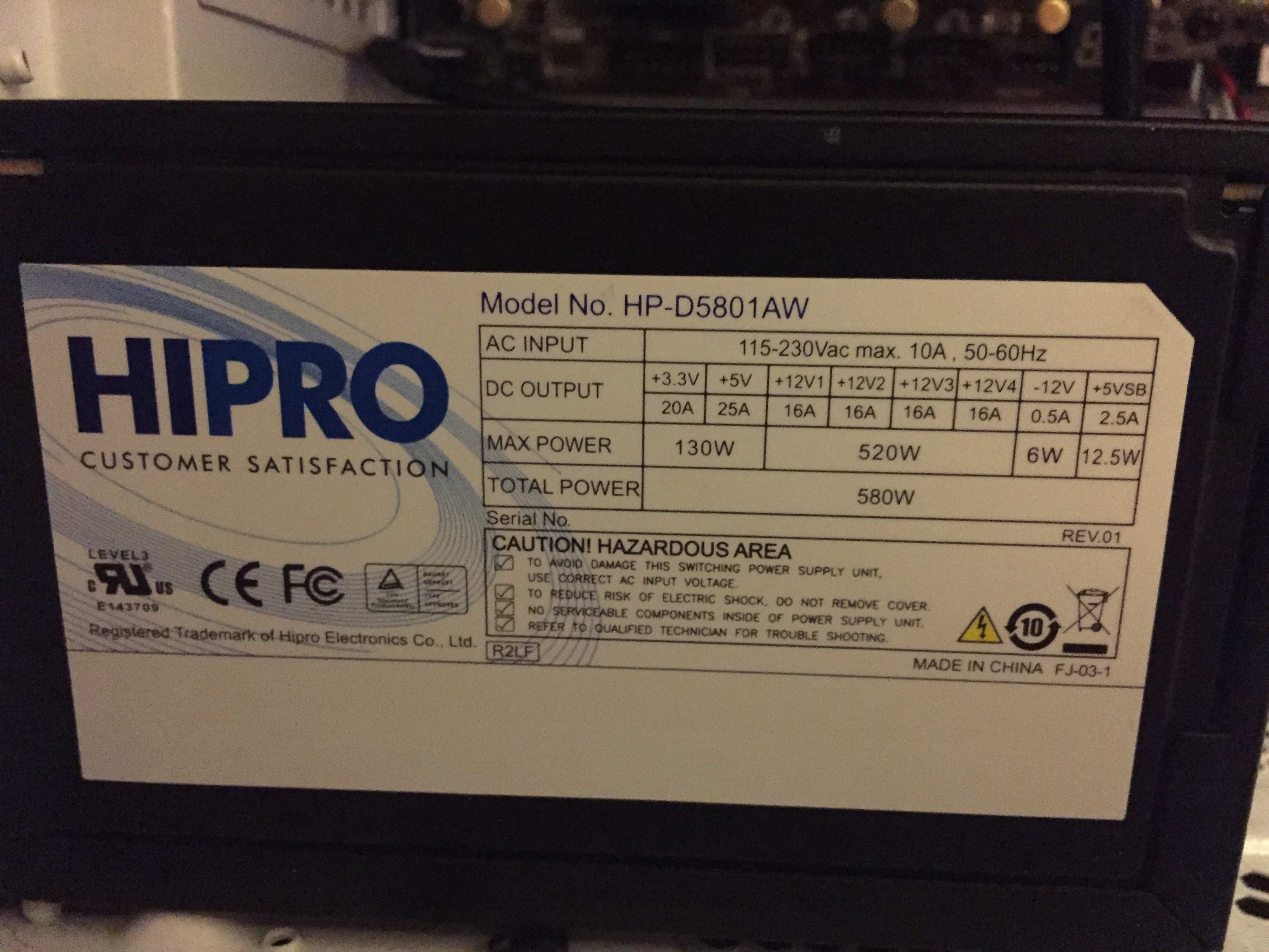

Друзья день добрый! Имею конфигурацию ПК: i5-3570K, gtx760, 8gb ram, 2 hdd, 1 ssd. Блок питания был взят еще со старого компа. Вроде работает исправно, но при нагрузке (например WOT) начинается треск. Тестил, напряжение по 12 в линии просаживается с 12.144 до 11.765. Не критично вроде. Стоит ли обращать внимание на этот треск?
Задумался о замене БП, пока остановился на Seasonic G650 Gold 650W, дорого (10к) но по отзывам - хорошо. Ваше мнение?
IMG_2603.jpg [ 1.46 МБ | Просмотров: 2332 ]

Просадка до 11.765в это вполне нормально.

Напряжения измерять надо мультиметром в молексе, и только так, никаких AIDA или другого софта. Вы измеряли мультиметром?
Про треск ничего не сказать, пока его не услышать (тут надо записать mp3 или видео, в которых он будет слышен).
А тема выбора БП здесь: Выбор блока питания (часть 4) , в FAQ темы есть список рекомендуемых 650-ваттников (и указанный Seasonic туда входит, хотя не высшим приоритетом).

Master2007 Нет, мультиметром не мерил, вчера пытался записать звук, не получилось, много стороннего шума от вентиляторов и тд. Попробую сегодня еще раз, отключу все кулеры, может станет слышно. Звук явно от БП, без нагрузки тоже слышен но ооочень слабо, если выставлять настройки графики по максимуму вот тут и начинается треск и подвисания (например если в игре зайти в настройки, то 2-3 секундный фриз).

Master2007 вот добавляю пару видео, на первом хорошо слышно, на втором тоже...
Добавлено спустя 1 минуту 4 секунды:
Вот этот бззззззззззззз бззззззз постоянный я и имел ввиду.

Не факт, что такое происходит из-за блока питания. Я бы не менял, блок для этой системы в самый раз. Можно попробовать измерить вольтаж в нагрузке (как писали мультиметром), но мне кажется проблема в вентиляторе. Возможно пора разобрать блок, вытряхнуть всю пыль и смазать вентилятор.

Термоконтроль вентилятора есть во всех современных БП.
Добавлено спустя 2 минуты 22 секунды:
Это стандартный звук свиста дросселей, который обсуждается в теме "Свист и/или писк" БП . Там же можно почерпнуть и способы его лечения.
