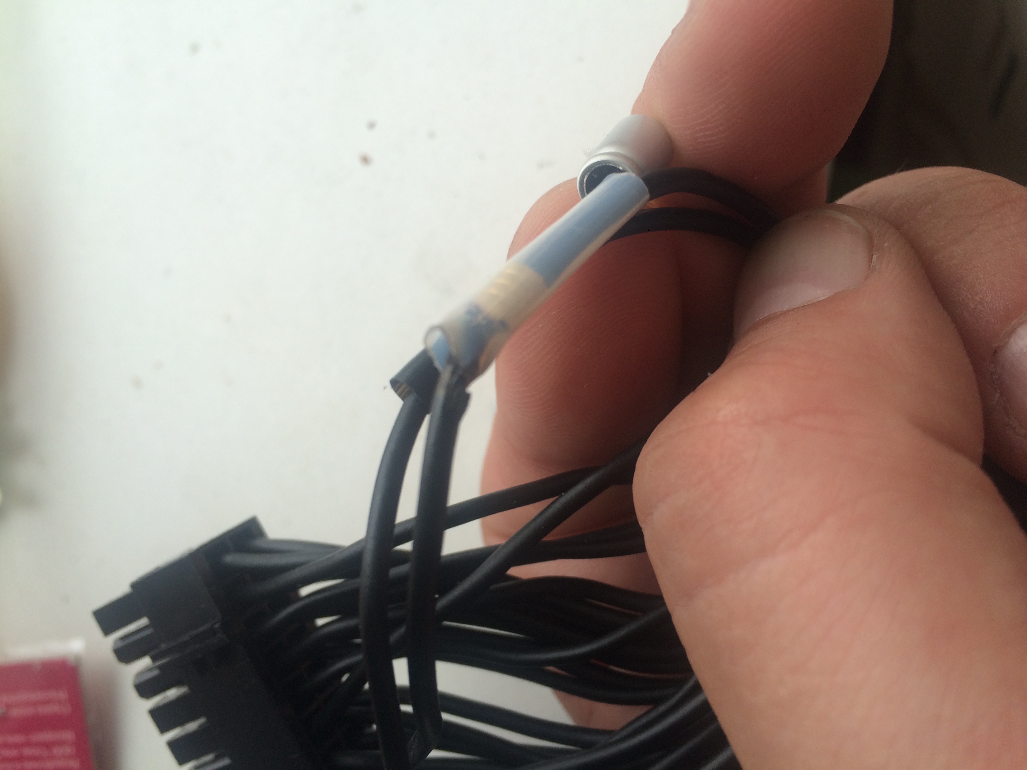

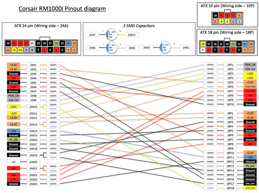

Подскажите пожалуйста, что за дичь!!??? Хотел оплести провода, а тут такое... что это? для чего оно??))) и может ли без этого работать? блок corsair rm750i
r6QDgixwh4E.jpg [ 132.68 КБ | Просмотров: 2833 ]
IvPS3dH74No.jpg [ 109.96 КБ | Просмотров: 2833 ]
Регистрация: 07.12.2004
Откуда: Екатеринбург
ВЧ фильтры походу, первый раз такое вижу на кабеле )
у самого rm650, там такого нет.
посмотри внимательно как подключены, скорее всего между нулем и 12в?

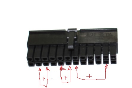

между нулем и +3.3, между нулем и +12, и между нулем и +12, их снять можно?)) не для устранения ли помех для корсар-линка?
сори за художество, но вот так...
atx24mini-ext3__81418_zoom.jpg [ 18.92 КБ | Просмотров: 2805 ]

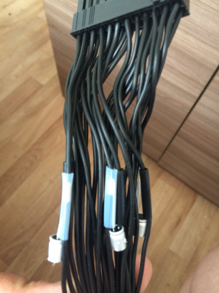

Там же была оплётка, зачем было срезать что бы опять её напялить. Конденсаторы снимать не нужно, это видимо производитель сделал, и термоусадкой скрепил, возможно внутри БП место мало или типа того. Купите термоусадку, натяните и закрепите как было, сами конденсаторы не должны друг друга касаться. Такие же элементы и на проводе процессора вроде и видеокарты, если приглядеться на фотку.

На фото оплётки нет, и кемриков тоже, только термоусадка. Возможно у вас брак, а то что за кембрик приняли, это термаусадка, которую не закрепили там где надо. Ставьте оплётку и прогревайте термоусадку расположив её там где конденсаторы. Посмотрите фото в интернете на ваш БП.

900x900px-LL-77892b2f_Screenshot2015-08-2709.12.36.png [ 452.98 КБ | Просмотров: 2749 ]
Регистрация: 22.12.2012
ElchupakabrA84 писал(а):
прогревал, обычная ПВХ оплетка, может по делу поговорим, или будем вести расследование, что и где я не так сделал, поверьте, я не первый раз в жизни вижу БП....

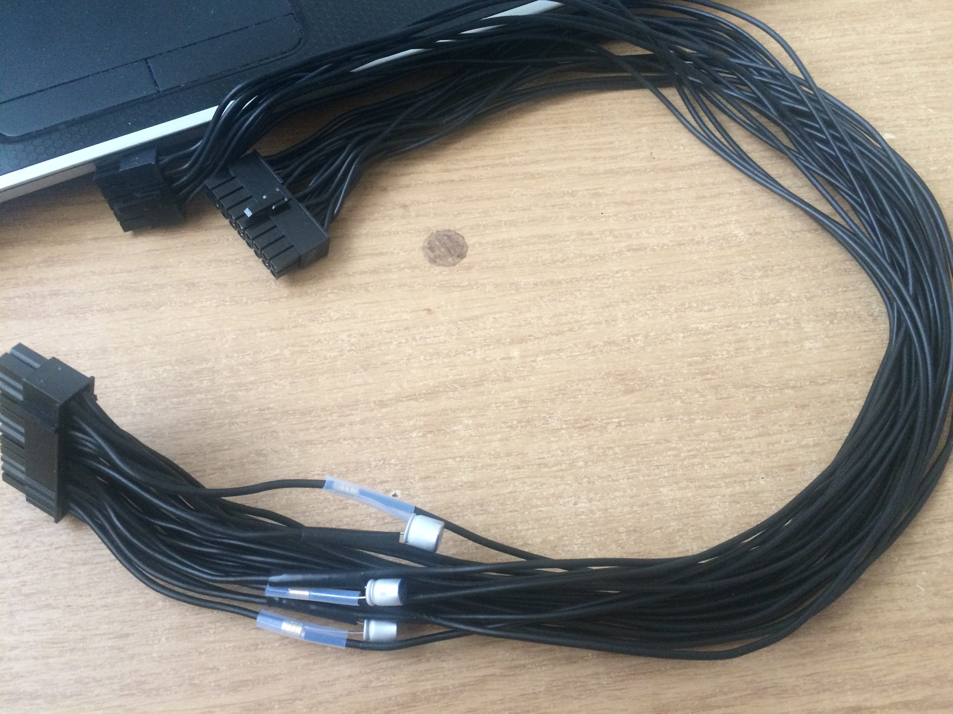

Так грейте не пвх, термаусадку грейте, то что вы за кембрик приняли, или вы неверно что сказаль и вас не так поняли? Сделайте фото всего провода.
Добавлено спустя 2 минуты 29 секунд:
Вот видите, на диаграмме есть конденсаторы, значит не лишние.
Регистрация: 29.01.2016
вот.... в теме про оплетку кабелей говорят что можно без них, как быть в итоге, хз))) черная и прозрочная трубки, обычные ПВХ кембрики, ни зажигалкой ни феном не усаживаются

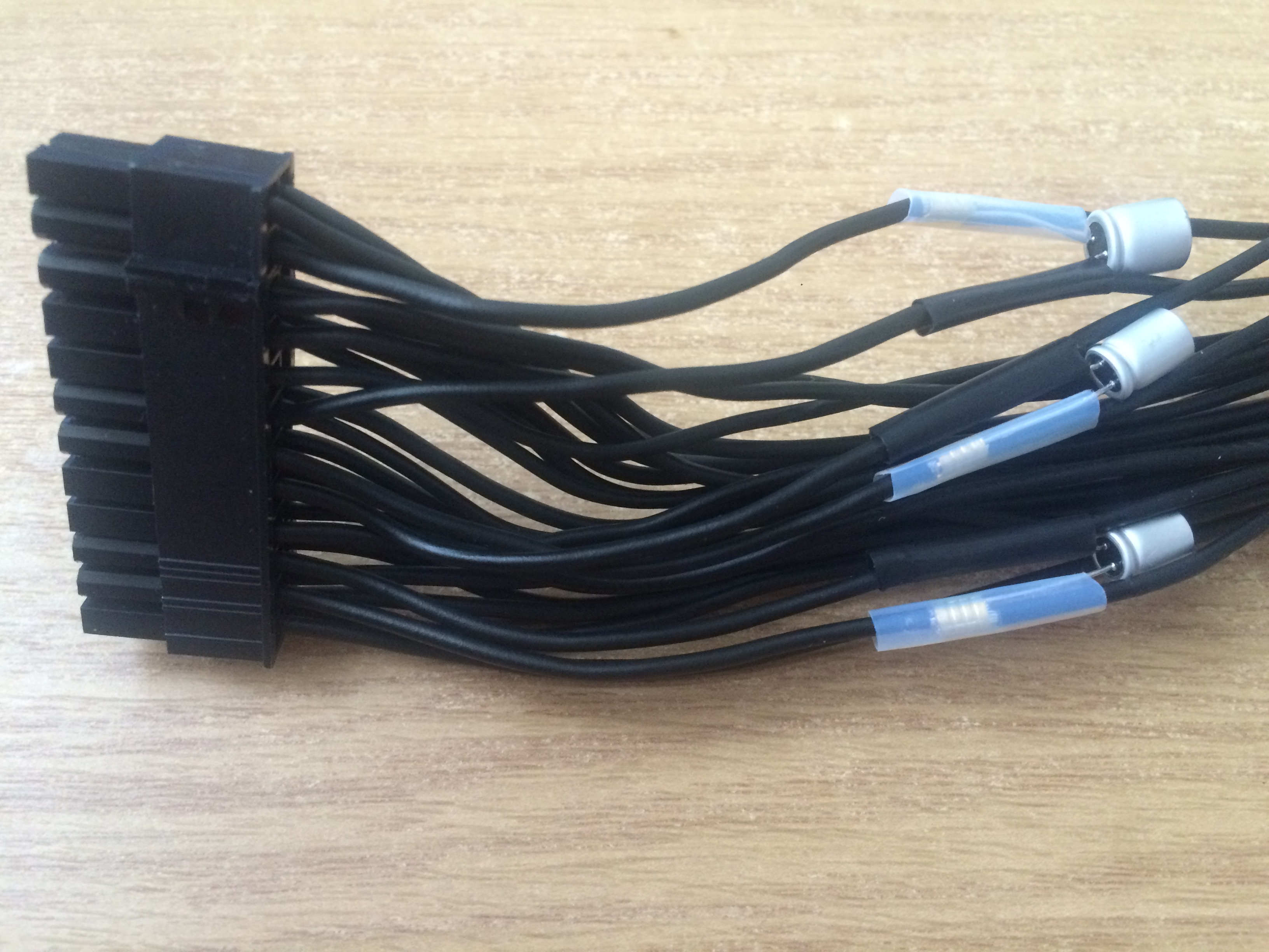

А где их обычно располагают, снаружи видели? Прозрачные термоусадки бывают, попробуйте кончик погреть, если плавится, значит кембрик, зачем гадать.
Sania. писал(а):
[quote=А где их обычно располагают, снаружи видели? Прозрачные термоусадки бывают, попробуйте кончик погреть, если плавится, значит кембрик, зачем гадать.
плавиться.....если заметно.....
Добавлено спустя 1 минуту 42 секунды:
я же говорил что неусаживаются...
IMG_3853.JPG [ 1.28 МБ | Просмотров: 2733 ]
Вот хорошо. Покупаете термоусадку и натягиваете на общие провода, ею и закрепляете оплётку и место с конденсаторами.

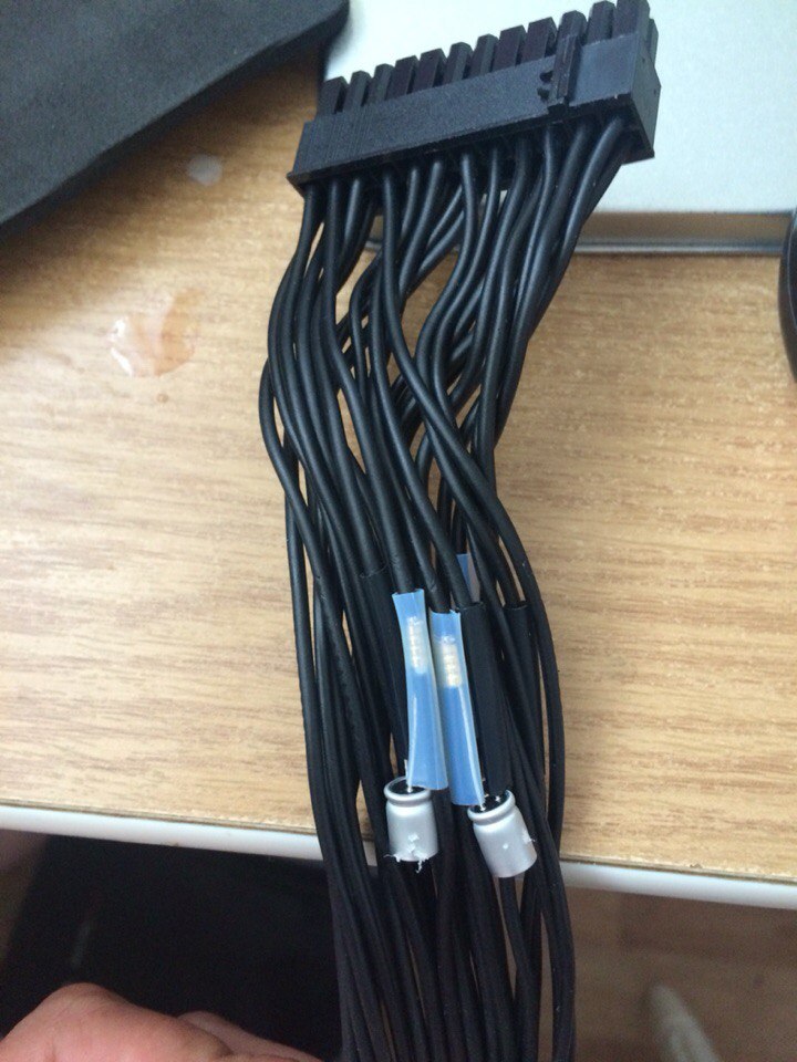

в общем такая же дичь на питании проца и ВК)))))
Я знаю, я вам писал что на фото тоже видно их. Загуглите наконец фото как оно должно выглядеть.
