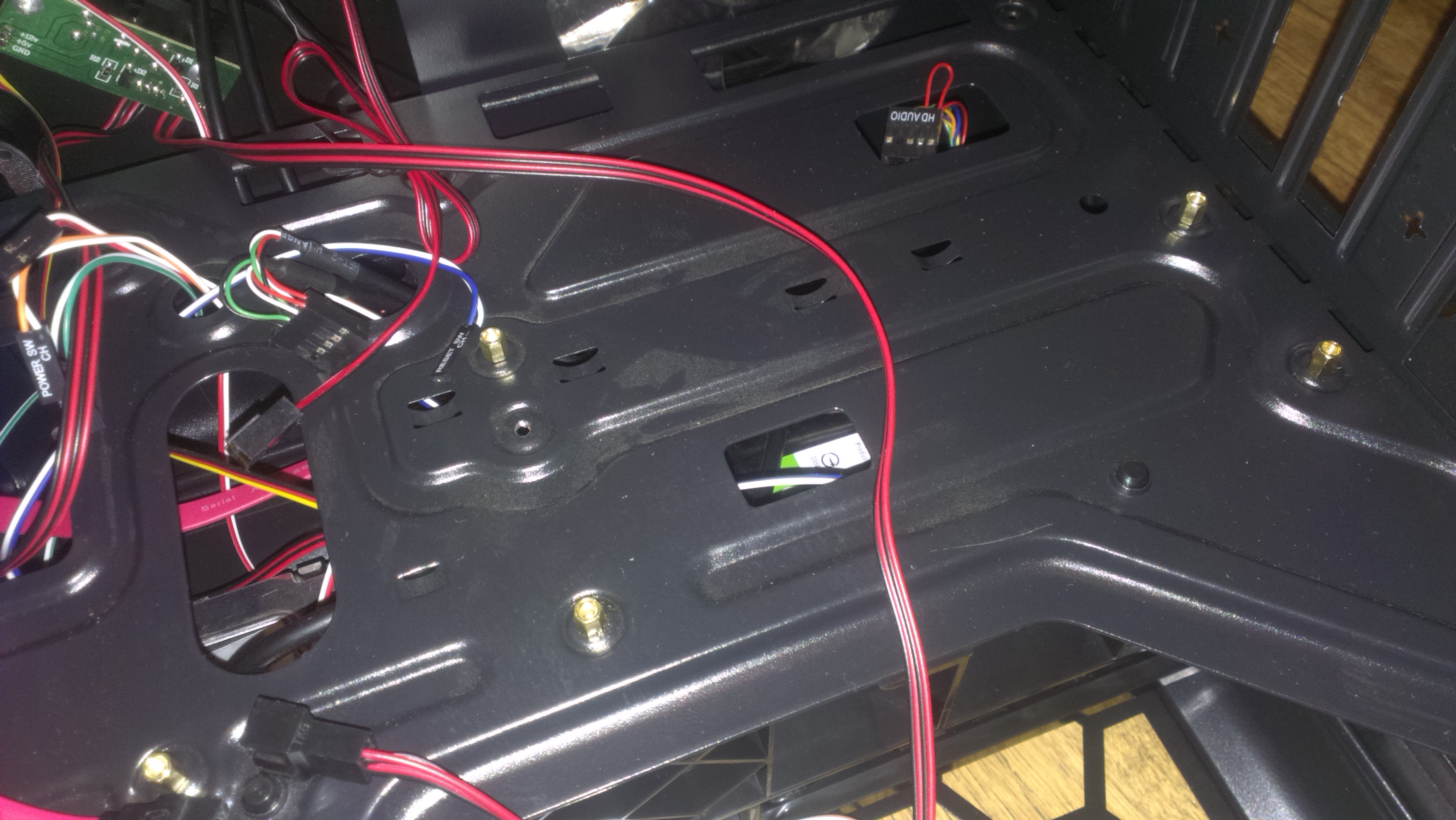

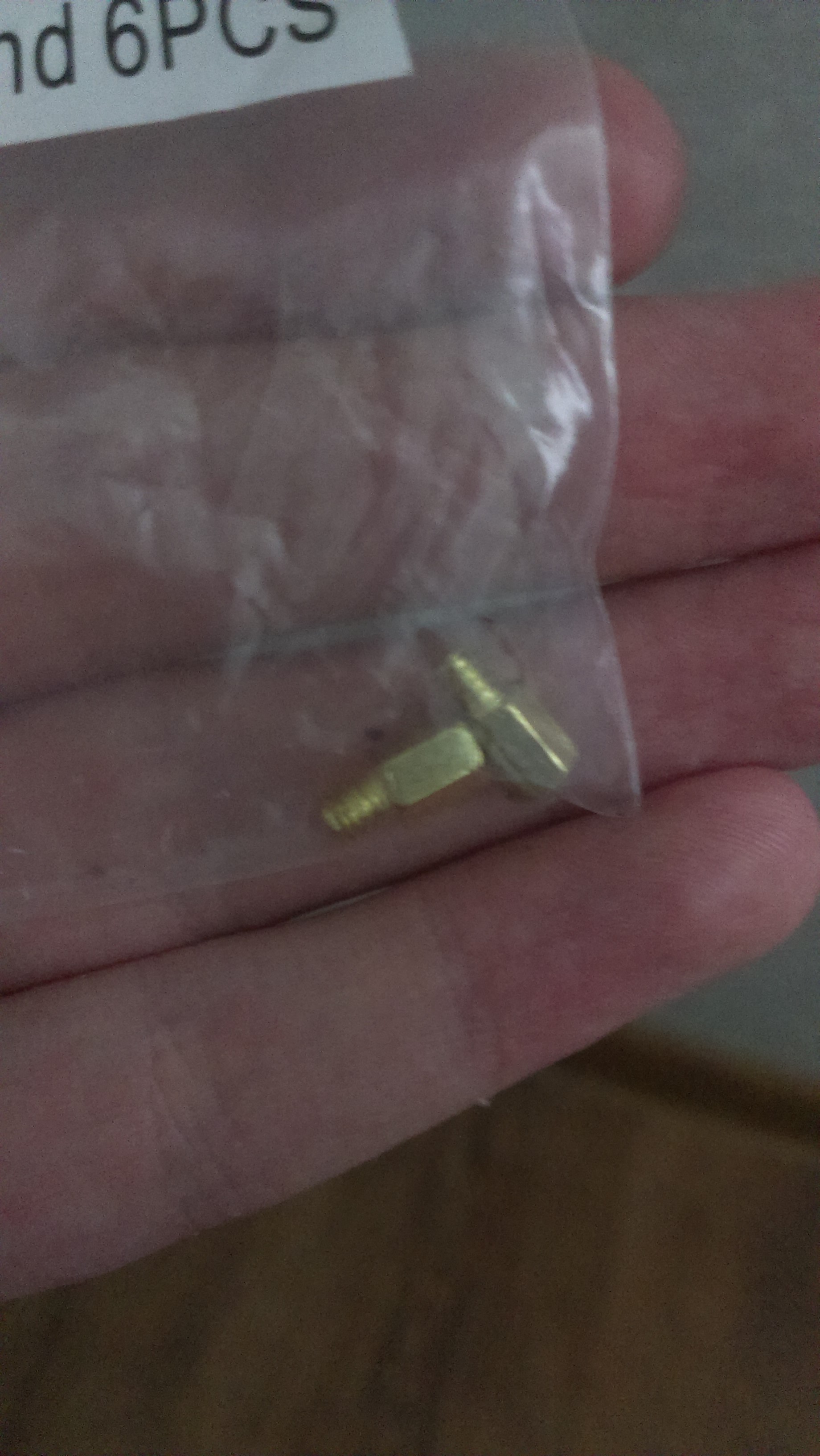

Корпус aerocool gt-rs. После сборки замкнуло БП при втором-третьем включении, при первом работал нормально несколько часов. Уже едет новый бп, не хотелось бы с ним напартачить. Прочитал, что вот такие втулки лучше изолировать кружочкамт из картона например, другие же говорят, что подобные втулки латунные и ничего не будет. БП то я сдам по гарантии, а вот мать не хотелось бы угробить если она ещё пашет.

У этого корпуса нужно внутрь БП такие стойки вкручивать? Причём они вообще? Они на мать должны прикручиваться и должны с землёй матери и корпусом соединятся, они должны проводить и никаких "кружочков" не требуется.
Регистрация: 24.02.2007
Откуда: Санкт-Петербург
Фото: 6
rpex1337
Не знаю из чего они сделаны, но они прекрасно проводят ток, более того, они и должны это делать, они соединяют минус материнки с корпусом.
Sania.
На мать они не прикручиваются, это стойки в корпус для креаления материнки.

Эти стойки вообще никаким боком к бп. Один сисадмин на форуме писал что из-за этих стоек замкнуло на стенке корпуса или вроде того.
Регистрация: 22.12.2012
MikeIS
Немного неверно выразился :oops:
Добавлено спустя 3 минуты 36 секунд:
rpex1337
Один админ что-то сказал и вы не поняли что он имел ввиду. Эти стойки можно не по отверстия по матери вкрутить в корпус и замкнуть землю на какие линии на матери, надо вкручивать так как должны быть и ничего не будет замыкать и сгорать. БП очень трудно спалить, скорее он целый и сама мать мертва.
Фото: 6
rpex1337
Кстати Sania. в чем то прав, Вы точно вкрутили стойки в соответствии с ответными отверстиями материнки? Если какая-то стойка тупо упирается в материнку там где это не предсмотрено, то могут быть любые приколы.

Регистрация: 03.07.2016
Сомневаюсь что мать мертва учитывая искры, треск и запах гари из БП. Вставил стойки дополнительные точно так же как стояли заводские

Выглядит как-то так. По идее вообще места на материнке, где вкручиваются винты, изолированы, да и в предыдущих корпусах простых винты вкручивались прям в стенку и ничего, без всяких втулок. Но что-то именно в новом корпусе произвело замыкание и сработала защита от КЗ как я понимаю
Добавлено спустя 10 минут 56 секунд:
К тому же стоек ровно столько же сколько вкрученных винтов, а вкручены они были только в тех местах где есть характерные кольца/кружочки вокруг отверстий(полагаю изоляция или ещё что). Да и сразу бы замкнуло, но полдня он проработал абсолютно нормально. Возможно и совпадение что дешёвый китайский бп сгорел в день смены корпуса, но..
Наоборот, земля. Мать mATX?

rpex1337
К отверстиям для крепления материнки подведена общая земля, как правило, они даже залужены (точнее вокруг отверстия).
