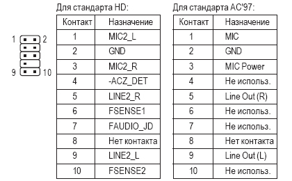

Прозвонил сейчас. Определил 5 и 9 контакт для наушников и 1 и 3 для микрофона для левого и правого канала, а вот комбинация с остальными ничего не даёт.
Земля вроде как должна идти на 2 и 4.
И вообще у меня 3 черных провода, 2 из них спаренный GND , а третий непойми что.
Получается пока так
5 жёлтый Line2_R
9 синий Line2_L
1 красный Mic2_L
3 зелёный Mic2_R
2 и 4 GND
Остались 6 , 7 , 10 контакты на разъёме или по цветам белый , черный , оранжевый.
Если подключать лишь наушники , то комбинация с ними не даёт звук.

Да спасибо , только вот там у меня на корпусе нет фиолетового цвета hd audio. И у меня аж три черных цвета. У Zalmanа видимо не стандартизировано.
Прозвонка кабеля как писал выше дала вообще странные результаты, не соответствующие фотографии с обзора. Только красный цвет совпал, он первый.
Вроде и проблема пустяковая , но бесит конкретно.
