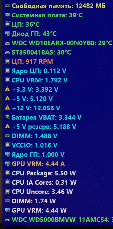

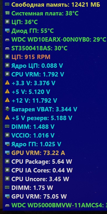

Регистрация: 01.12.2016
вот замеры программы. в простое и под нагрузкой
Комментарий к файлу: в простое
Безымянный 2.jpg [ 117.87 КБ | Просмотров: 2040 ]
Комментарий к файлу: в нагрузке
Безымянный 1.jpg [ 118.01 КБ | Просмотров: 2040 ]
Слава Aerocoolу!!!
На втором скрине видно, просадка на линии 12V до 11,792 V
Кто-то скажет нормально, я бы такой БП на помойку... это специфика Aerocoolов.... увы так (( и это только начало...
Мультиметр тоже конечно не помешает для убедительности... при нагрузке замеры...
