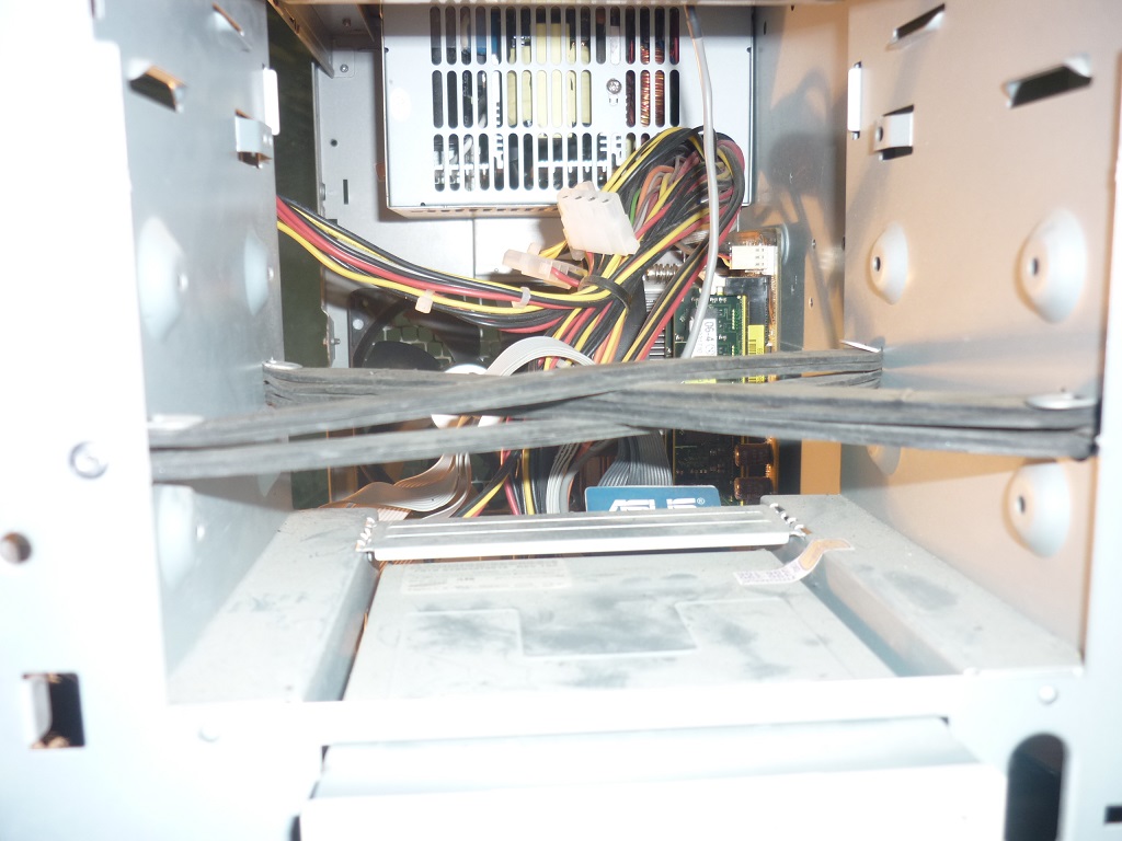

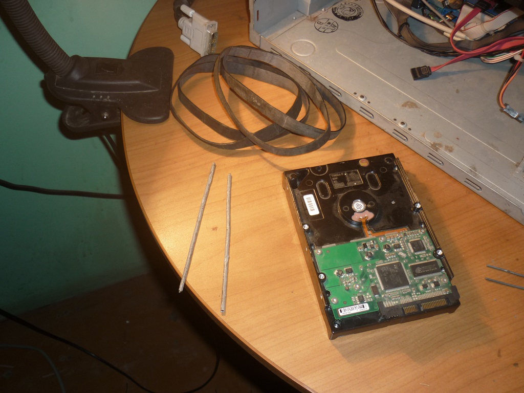

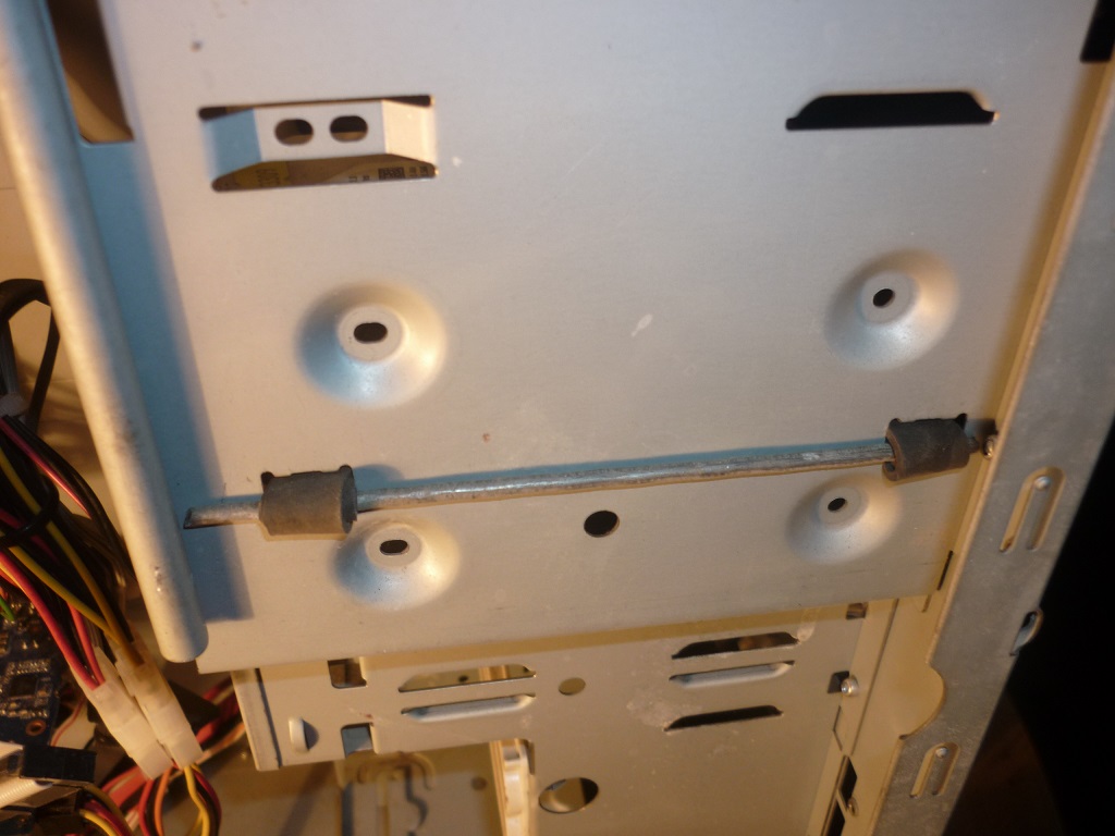

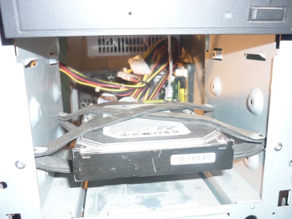

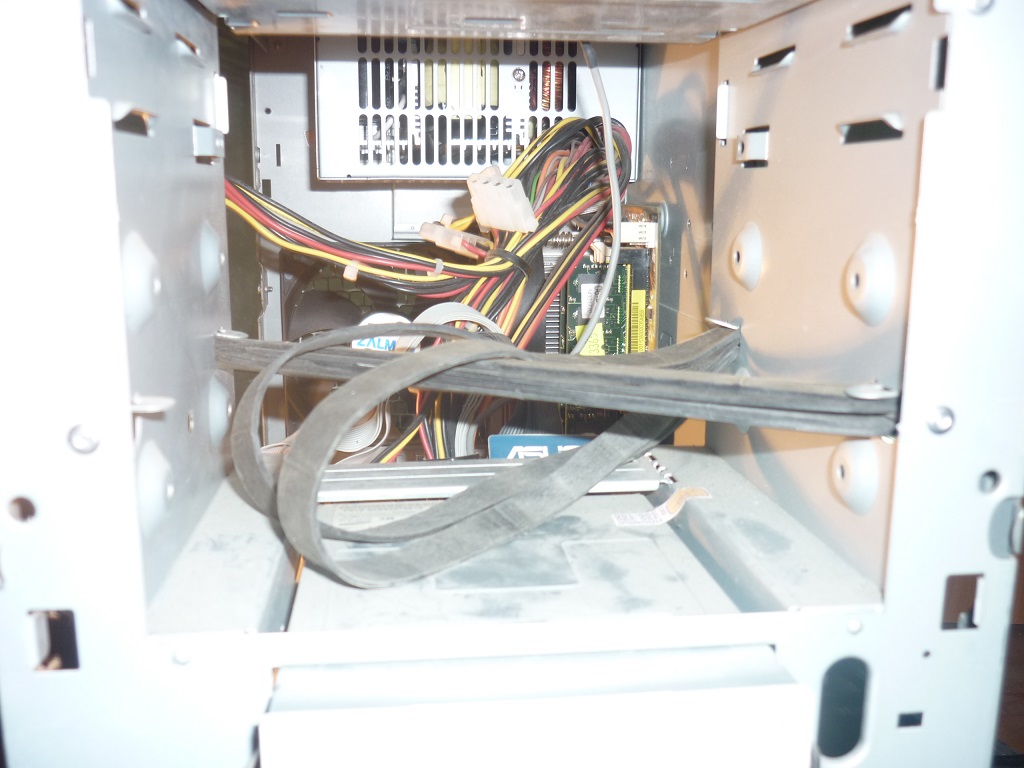

раз уж пошел такой разговор - покажу фото. (вдруг кому пригодится) :-)
Вчера знакомый попросил подвесить (чтобы дешево и сердито)
Итого: четыре резинки от старой автомобильной камеры R13 и один сварочный электрод 3мм.

"пунктик"- перфекционимзм... потому много раз редактирую пост
