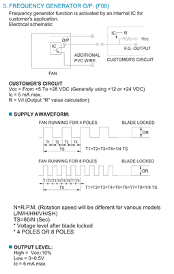

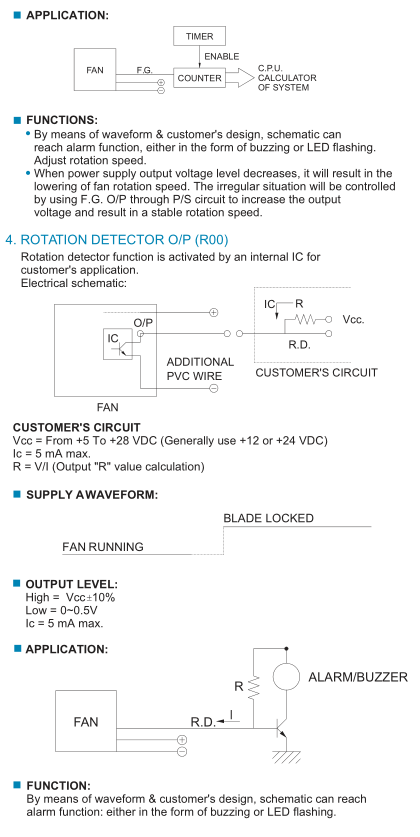

У Дельты есть два типа контроля вращения:
1) Стандартный для большинства компьютерных вентиляторов - FREQUENCY GENERATOR O/P (окончание маркировка вентилятора -F00)
2) Очень редкий - ROTATION DETECTOR O/P (окончание маркировка вентилятора -R00)
Твой скорее всего 2-го типа.
Маркировка твоего вентилятора расшифровывается как (FFB0812VH):
SERIES CODE : FFB
FRAME DIMENSION: 80 mm SQUARE
OPERATION VOLTAGE : DC 12V
SPEED (RPM) : VERY HIGH
Тебе нужно найти аналогичный вентилятор с маркировкой: XXX0812XXR00
d1.png [ 67.73 КБ | Просмотров: 5453 ]
d2.png [ 80.61 КБ | Просмотров: 5453 ]

illusi0n большое спасибо за развернутую информацию, но нет - маркировка на родном вентиляторе f00.
нашел в закромах работающий дельтовский вентилятор afb0812sh f00 - с ним блок запускается.. но шумит..
блин - я вообще не пойму, в чем дело - в сети полно отзывов об установке тихого вентилятора в блоки дельта - и у всех все просто ограничивается заменой распиновки.
может, подать доп питание с плюса через резистр на провод датчика? но боюсь спалить контроллер вентиля или блока..
