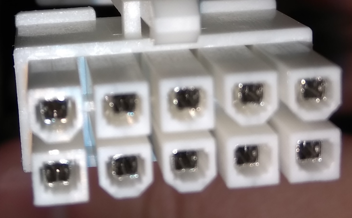

Всем привет!
Есть серверная корзина HP для дисков SAS. Питание приходит 10 Pin (см. фото).
Родной кабель питания с обоих сторон имеет 10pin разъемы, все провода (жилы) черные.
Как подключить её к обычному блоку питания?
В интернете нашел кабель "Dell PowerEdge 2450 2550 Backplane Power Cable 5968T".
Возможно подойдет, но уверенности нет.
10pin.jpg [ 206.37 КБ | Просмотров: 3521 ]

CompCraft внутри корзины попробуйте прозвонить сата питание диска к 10-пиновой колодке.
Регистрация: 06.10.2008
Откуда: Тула, Н-ск
Фото: 5
CompCraft ненене, чужими проводами нельзя, я как-то хотел нарастить/заменить одни провода, комплектом от другого блока, визуально разъёмы были идентичны, хорошо предварительно прозвонить додумался, иначе точно карачун был бы.
Так что +1 к chesheer только прозванивать

Выходит только прозванивать и подбирать. SAS диск есть, но чем его запитать?
Регистрация: 15.06.2010
Откуда: Калуга
Фото: 18
Не понятен вопрос. Так-же как и любой другой диск, +5 и +12 вольт.
Регистрация: 18.02.2013
Откуда: Москва, ЮЗАО
Фото: 170
если понять распиновку корзины, то дальше просто сделать кабель 10пин в корзину и (тот вариант, что подскажет распиновка) в модульный блок.
Есть фото куда вставляется родной кабель в корзину?
