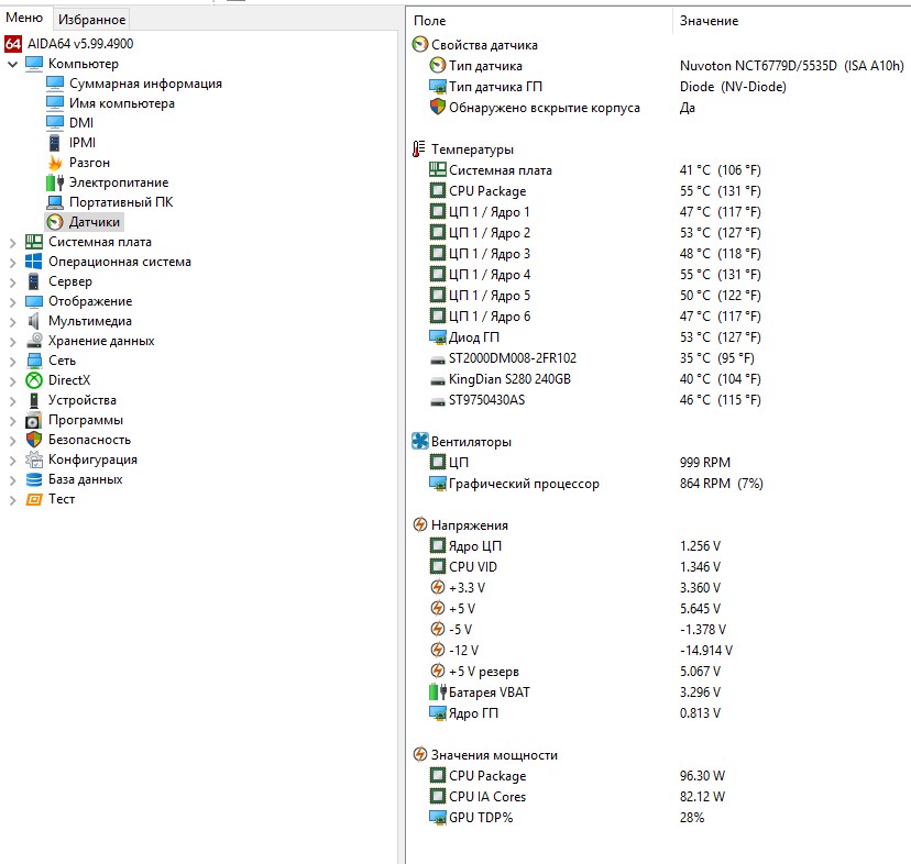

Цель - понизить температуру в корпусе. После установки Scythe FUMA Rev.B SCFM-1100 температура процессора стала просто прекрасной и я ей более, чем доволен. Но чем выше обороты процессорного кулера - тем получается выше температура по датчику материнской платы. В итоге сейчас при обычной нагрузке процессора около 30% - температура материнской платы по датчику 44-45 градуса. Компьютер работает 24 часа в сутки. Мне кажется такая температура материнской платы все таки высоковата.
Сейчас другой компьютер собираю, для него купил корпус Zalman Z9 Plus Black. При детальном его рассмотрении мне он показался довольно хорошо продуваемым. Как думаете, есть смысл заменить Zalman i3 на Zalman Z9 Plus с целью понизить температуру материнской платы или нет? Покупать уже ничего не надо, вопрос только во времени. У меня с одного корпуса все перенести посмотреть и вернуть обратно - займет день.

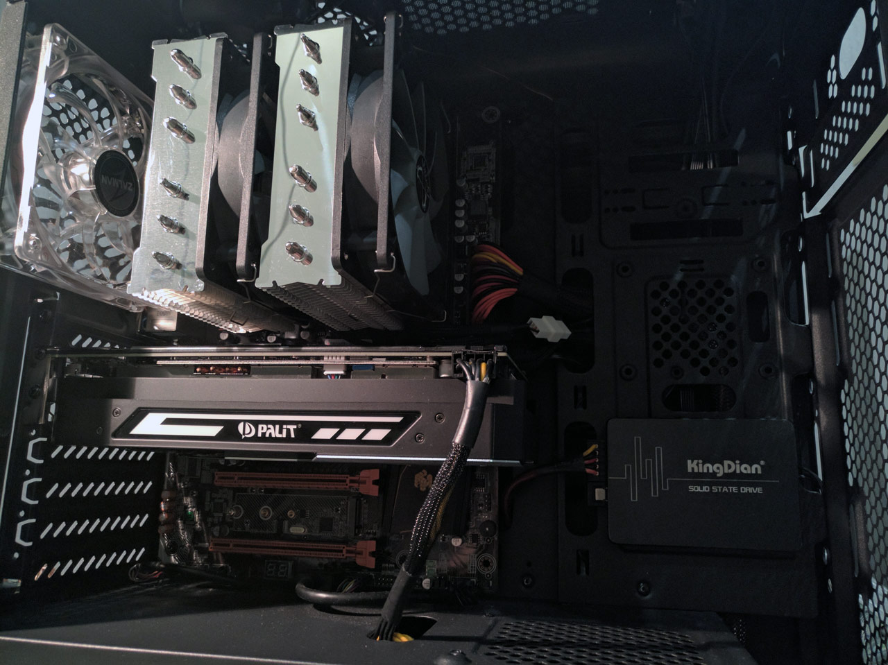

Вот так сейчас в корпусе
IMG_20190822_055004.jpg [ 227.95 КБ | Просмотров: 22440 ]

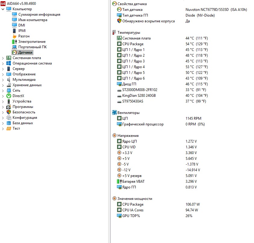

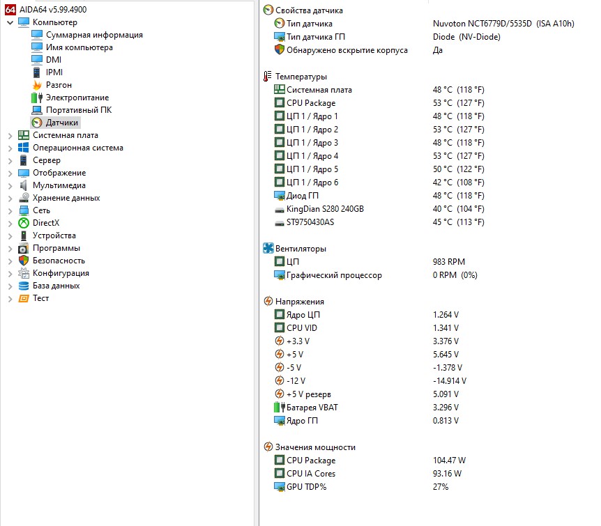

Посмотрел,что будет, если задний и верхний вентиляторы поставить на максимальные обороты. В целом ничего принципиально не изменило. Все равно все зависит от оборотов процессорного кулера - чем они выше, тем выше температура материнской платы.
Такие температуры для макс оборотах кулеров сзади и сверху

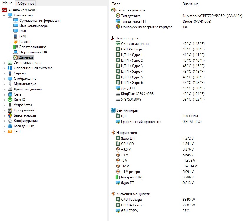

Так хотелось чуда, но чуда не случилось. В Zalman Z9 Plus Black температуры материнской платы получились на 3-5 градусов выше, чем в Zalman i3. С одинаковым количеством вентиляторов.
Температуры в Zalman Z9 Plus Black

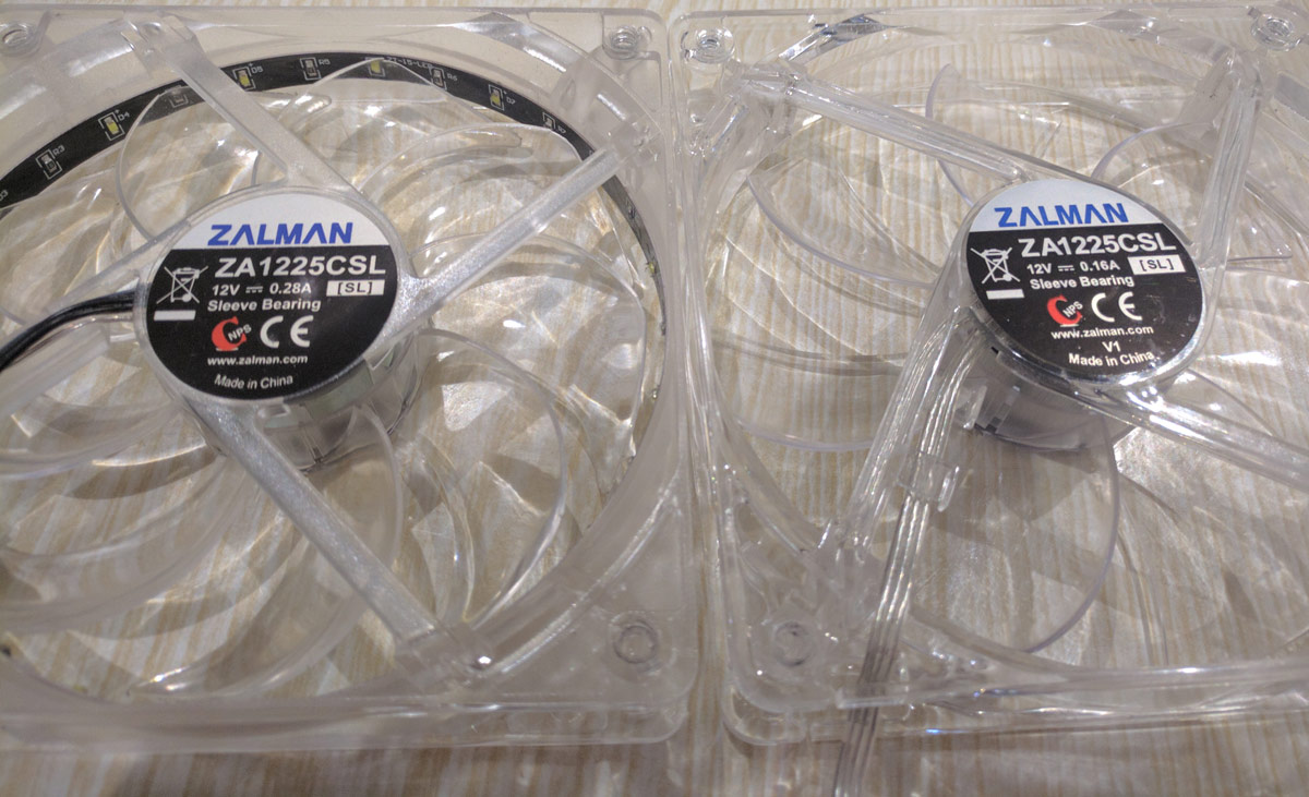

Регистрация: 23.01.2019
А вентиляторы в корпусах все таки оказались разными.
В Zalman i3 - 0,28 А
В Zalman Z9 Plus Black - 0,16 А
Вентиляторы
kop1.jpg [ 184.48 КБ | Просмотров: 22269 ]
И вентиляторы из корпуса Zalman i3 явно создают больший воздушный поток.
Думаю, раз уже начал - надо попробовать поставить вентиляторы из Zalman i3 в Zalman Z9 Plus Black и посмотреть, что будет.
Но теперь я вообще ничего не понимаю. После этого температура материнской платы еще выросла!
