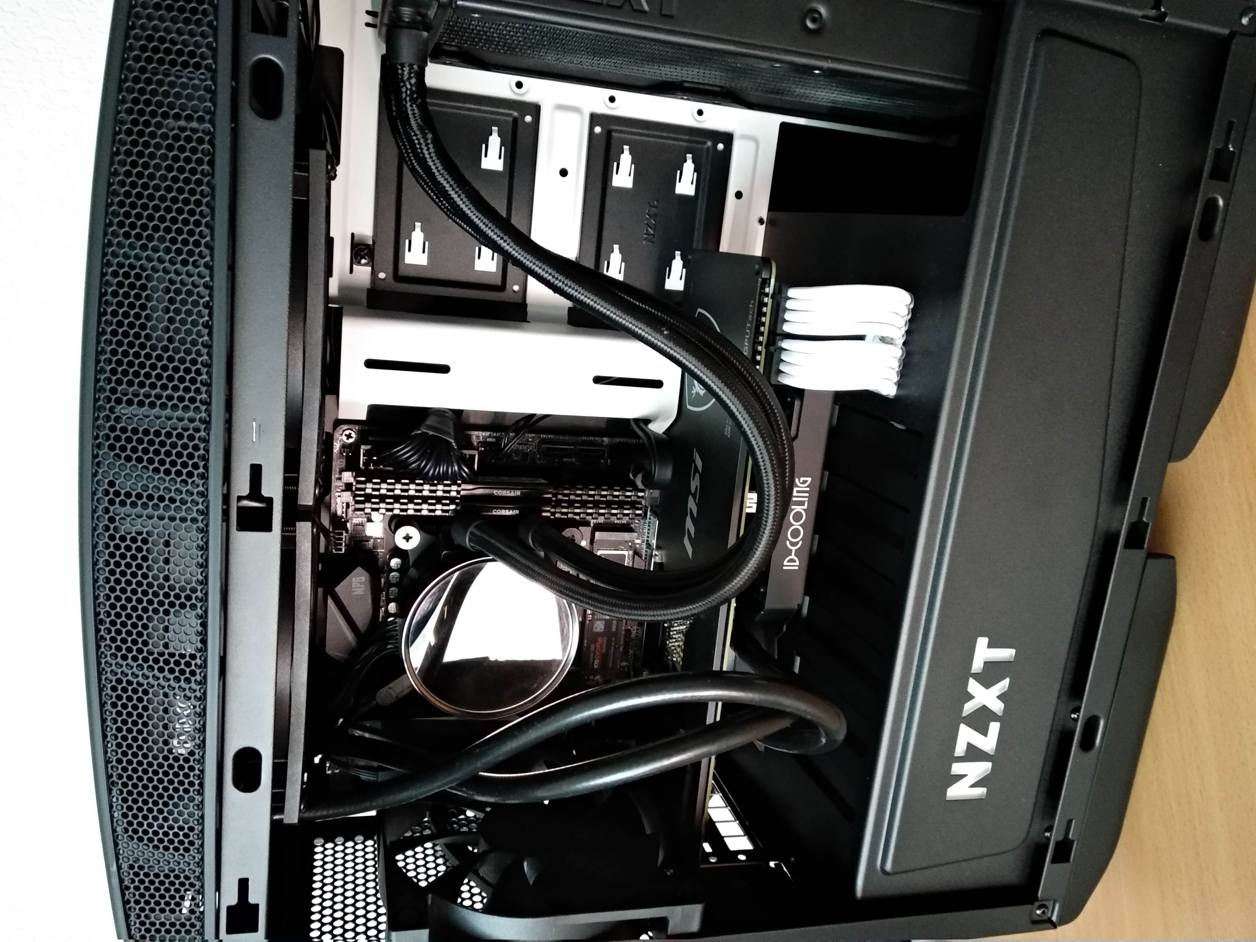

у меня был похожий корпус, NZXT Manta - ставил на него 2 воды по 240 - кракен Х52 на 9600к и id-cooling frostflow 240vga на вегу56 вместо турбины.
IMG_20191027_080756.jpg [ 735.14 КБ | Просмотров: 14766 ]
для веги профит был хороший, потому что память HBM распаяна вместе с видеочипом.
Вскоре поменял видеокарту на 1080ti, столкнулся с проблемой что и автор темы, пересел на Phanteks Shift Air, сменил платформу на АМ4 вообще без воды, под нагрузкой разницы нет - что с водой в Манта, что без воды в Шифте температуры +\- одинаковые - по 65 градусов.
