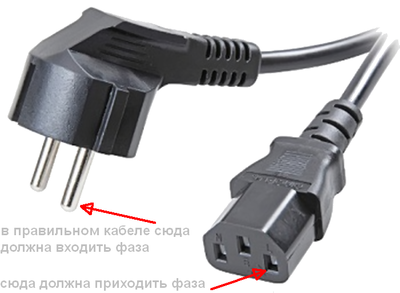

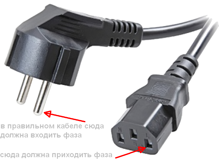

Регистрация: 31.05.2009
Земли в доме нет... уже очень давно за изолировал все земляные контакты на вилках полосками от полиэтиленовых папок для документов (вилки как влитые сидят) - подключил как на картинке, как не мерял мультиметром утечку - нет её и проблем тоже.
PC-CABLE.png [ 191.08 КБ | Просмотров: 18732 ]
Регистрация: 22.12.2012
Фотка тоже бредовая, никому никто не должен, как засунете, так и будет работать, без разницы где фаза.
Sania. А где вы прочитали что кто то должен и что работать не будет...), а "распиновку" L - E - N чудик в бреду нарисовал от балды...)
Последний раз редактировалось Patrontaj 16.07.2020 18:38, всего редактировалось 1 раз.
Ну как где, на вашей же фотке, там же всё легко читается, я даже написал где ранее выше.
Sania. скользкий вы тип...)
