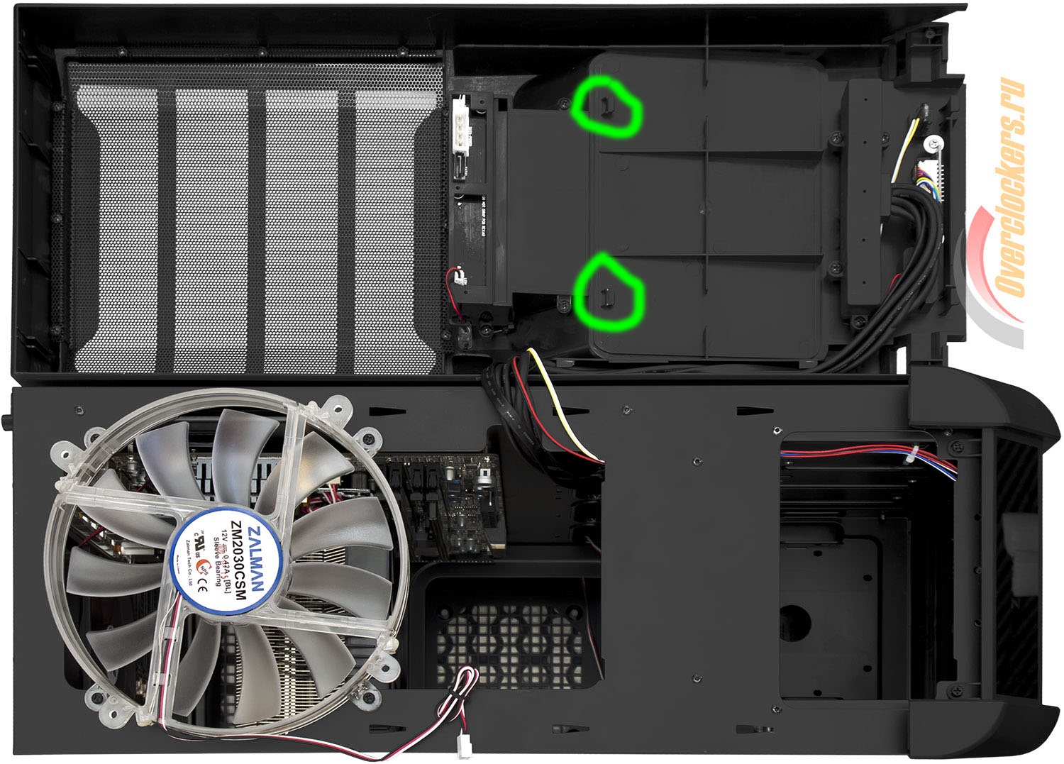

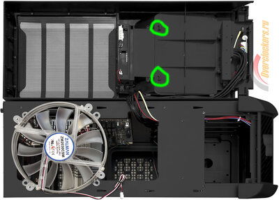

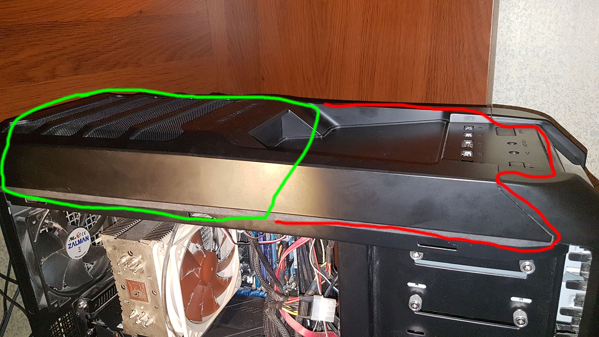

Дорогие друзья, прошу помощи и совет как можно снять верхнюю панель корпуса для доступа и замены верхнего куллера. Сегодня три часа провозился и без результатно. Снял сзади два винта, панель ослабла и частично поднимается (на фото обозначил зеленым), но ближе к передней части корпуса ее как будто что то из нутри стопорит (обозначил эту часть красным). Заранее спасибо за ответы. Если нужно то пришлю свою почту (для фото или видео по решению)

Крыша снимается сдвигом назад.

То что она назад сдвигается это я понял, но этого не происходит, т.к. ее что-то удерживает в передней верхней части. Защелок там точно нет. Я специально чтоб посмотреть вытащил 2 верхних DVD привода. Были две защелки (зеленым обвел), но я их сломал когда запихивал верхнюю панель обратно :bandhead: Но эти защелки удерживали среднюю часть панели

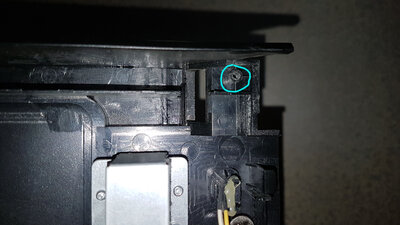

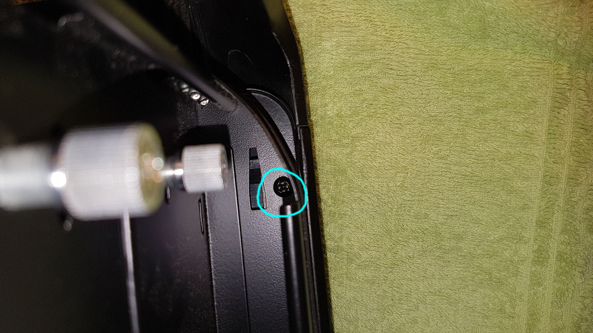

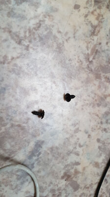

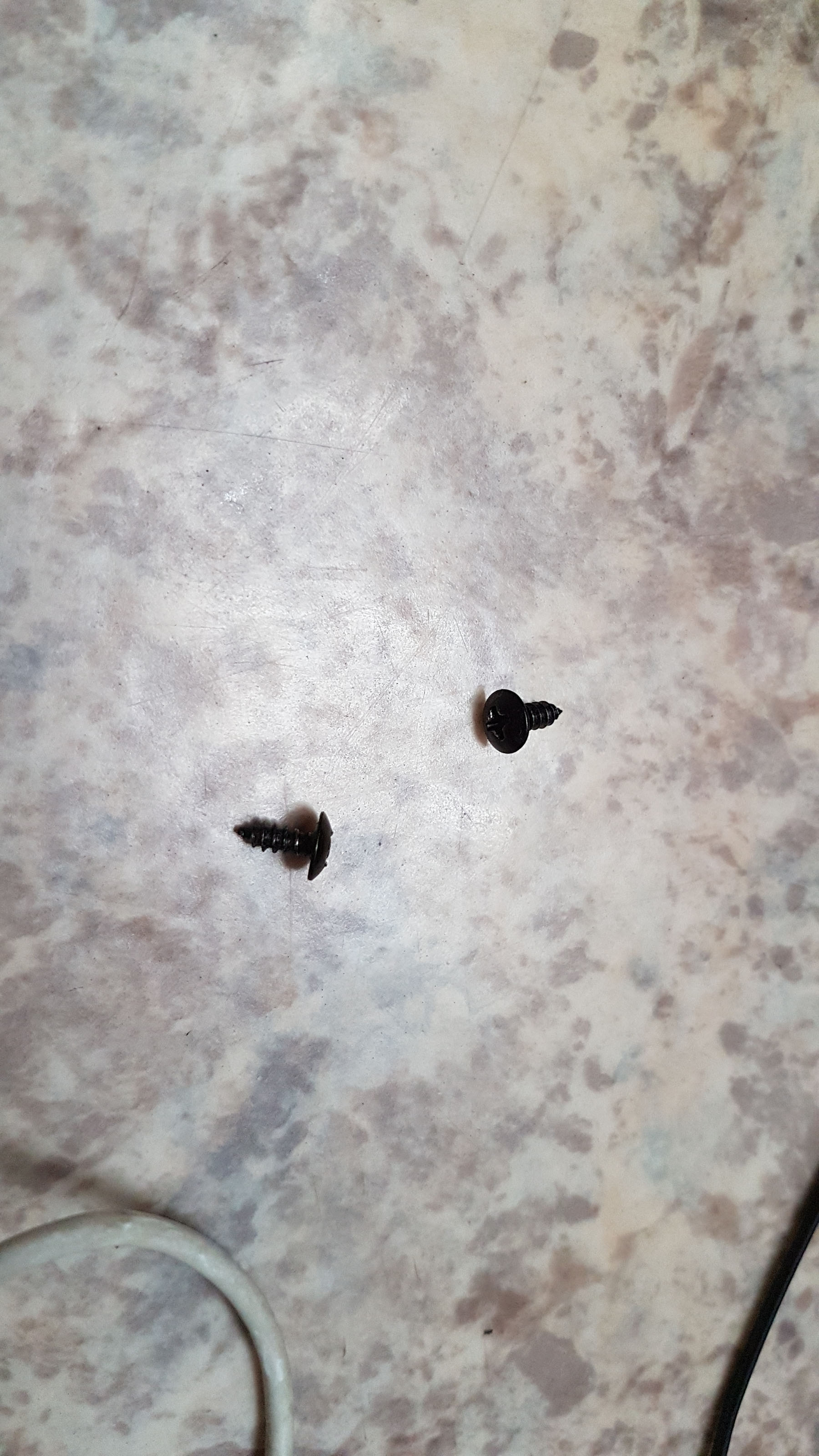

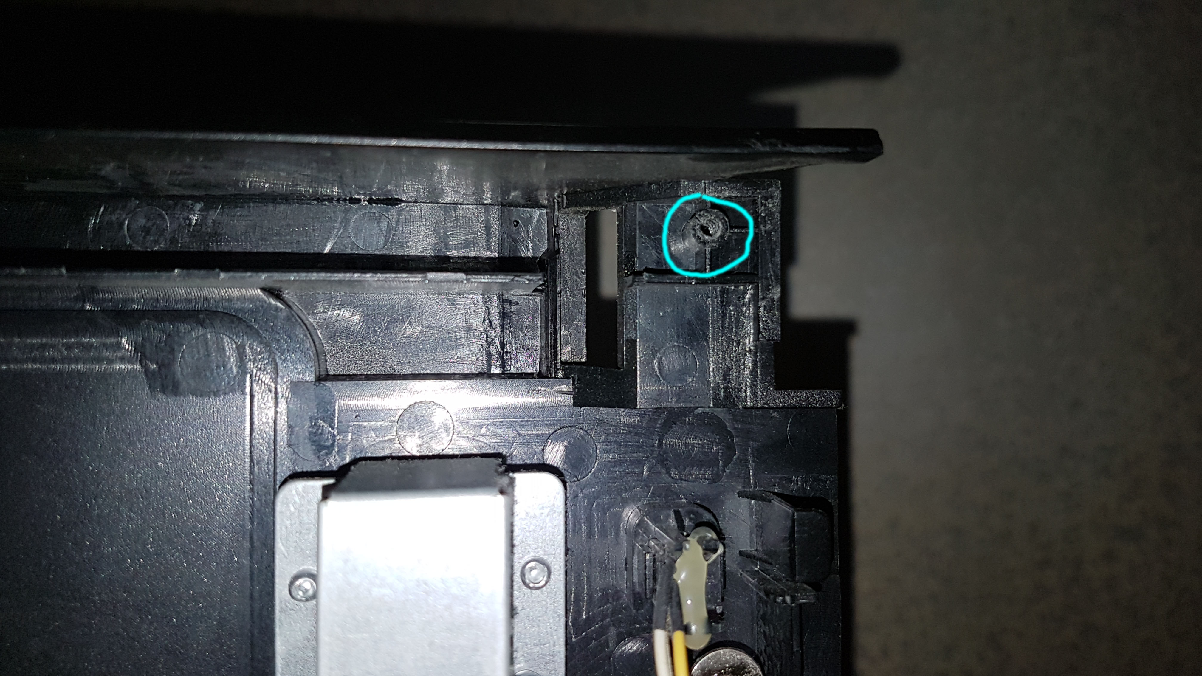

Вопрос решен. Сам решил. Переднюю панель и верхнюю крышку удерживают два самореза. Они находятся в самом углу под верхней крышкой. Обозначил их кружком.
Также, чтоб открыть переднюю панель нужно открутить передние ножки и под ними, с двух сторон открутить еще по одному винту.
