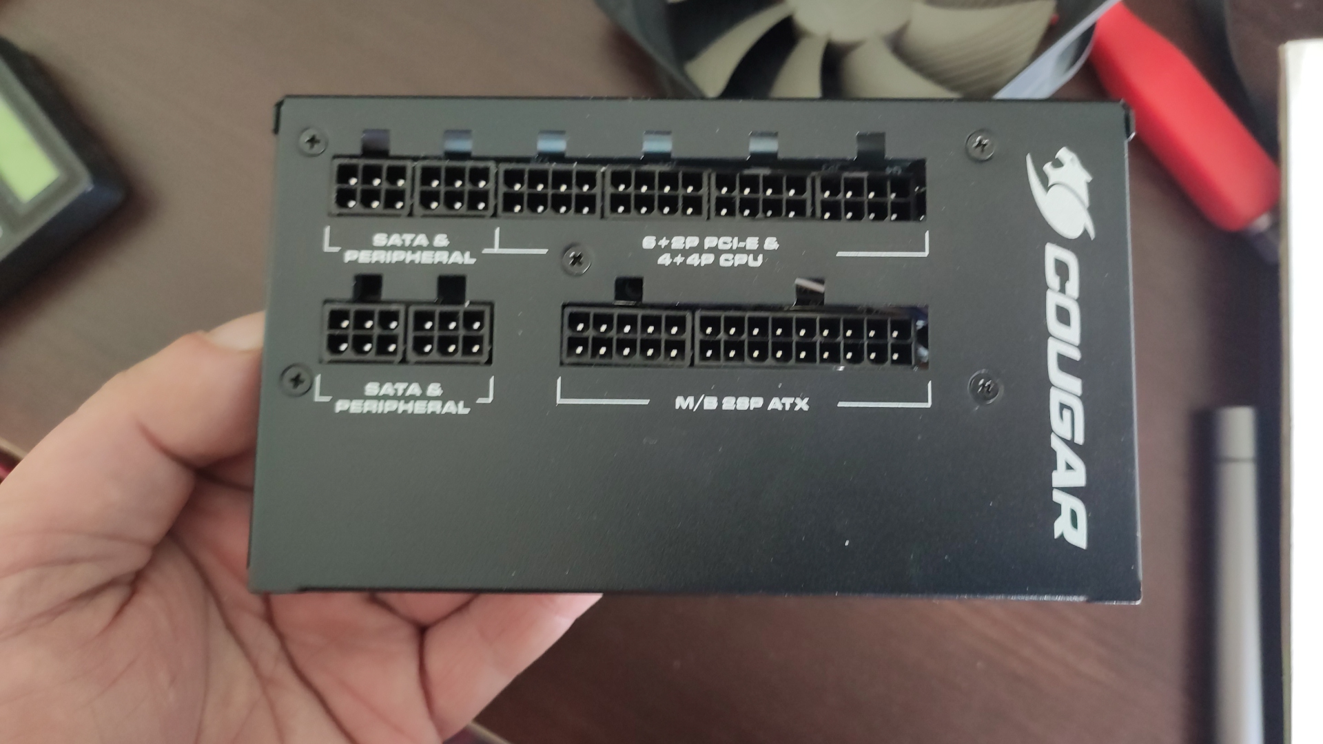

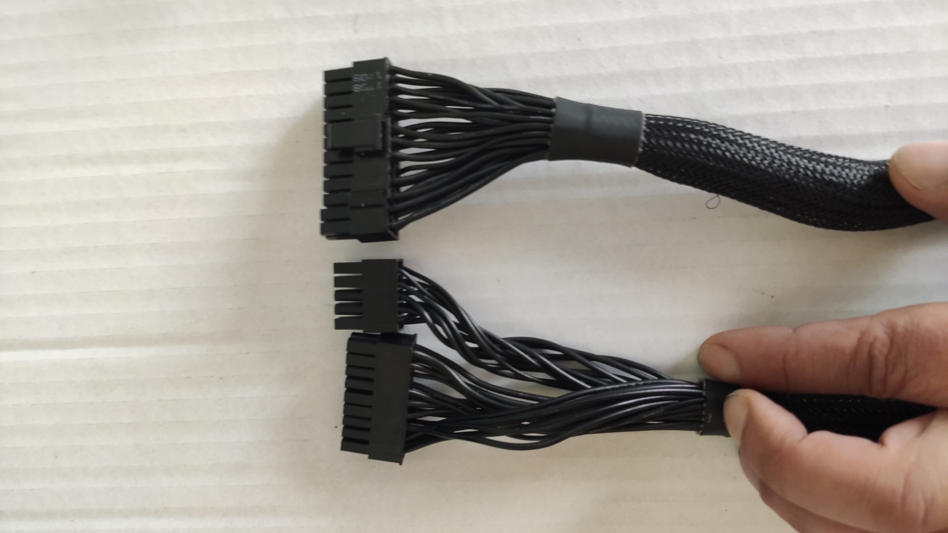

вот как все на фото выглядит,прикрепляю коннекторы перепутать невозможно,там разные ключи и со стороны блока коннектор на 4 пина шире,реальный вариант,то что продавец положил кабель от другого блока,может даже той же фирмы,но другой модели,хоть сам он рвет тельняшку на груди,что блок пару дней назад снят с компа и отлично работал)

Вопрос снят,Продавец кабеля перепутал,сейчас все работает)

Чёт, судя по провалившимся разъёмам, блоку не очень хорошо. :old_redface:
Регистрация: 15.06.2010
Откуда: Калуга
Фото: 18
Надо открыть и посмотреть что там с креплением. Может просто надо винтики подкрутить.
Регистрация: 23.08.2022
Все там отлично с креплением и с блоком,фотка была сделана в разобранном виде))
