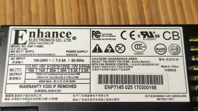

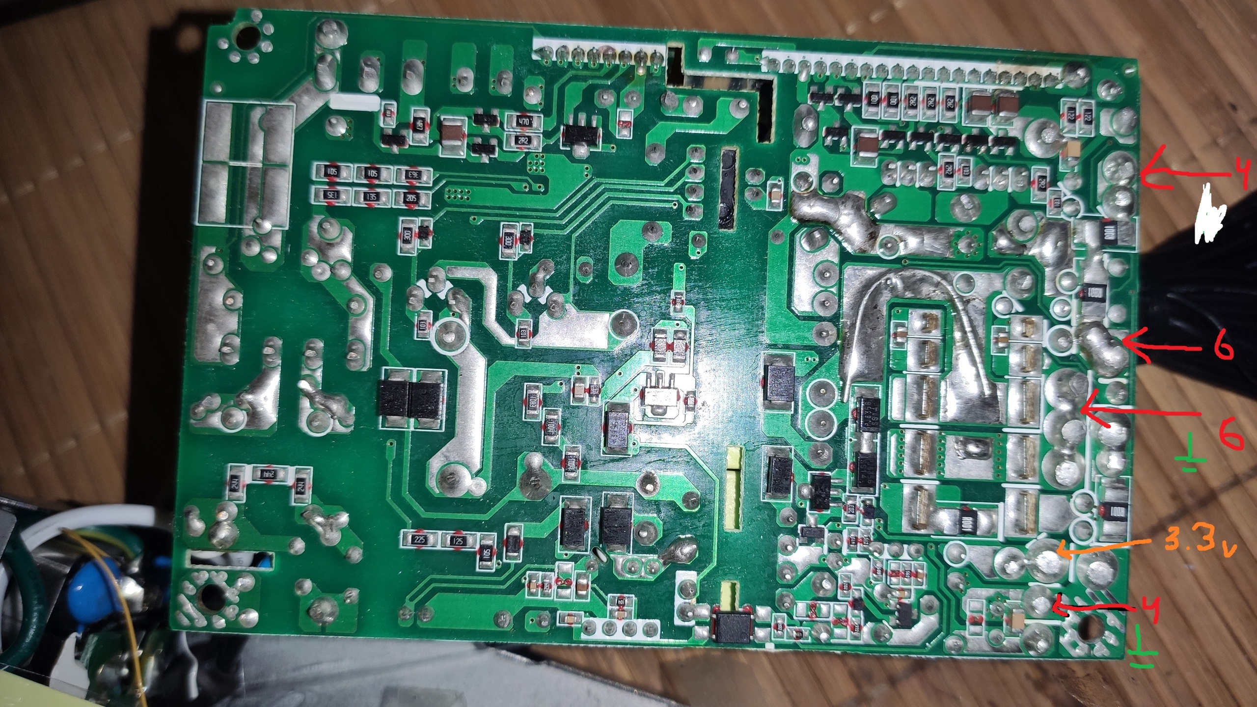

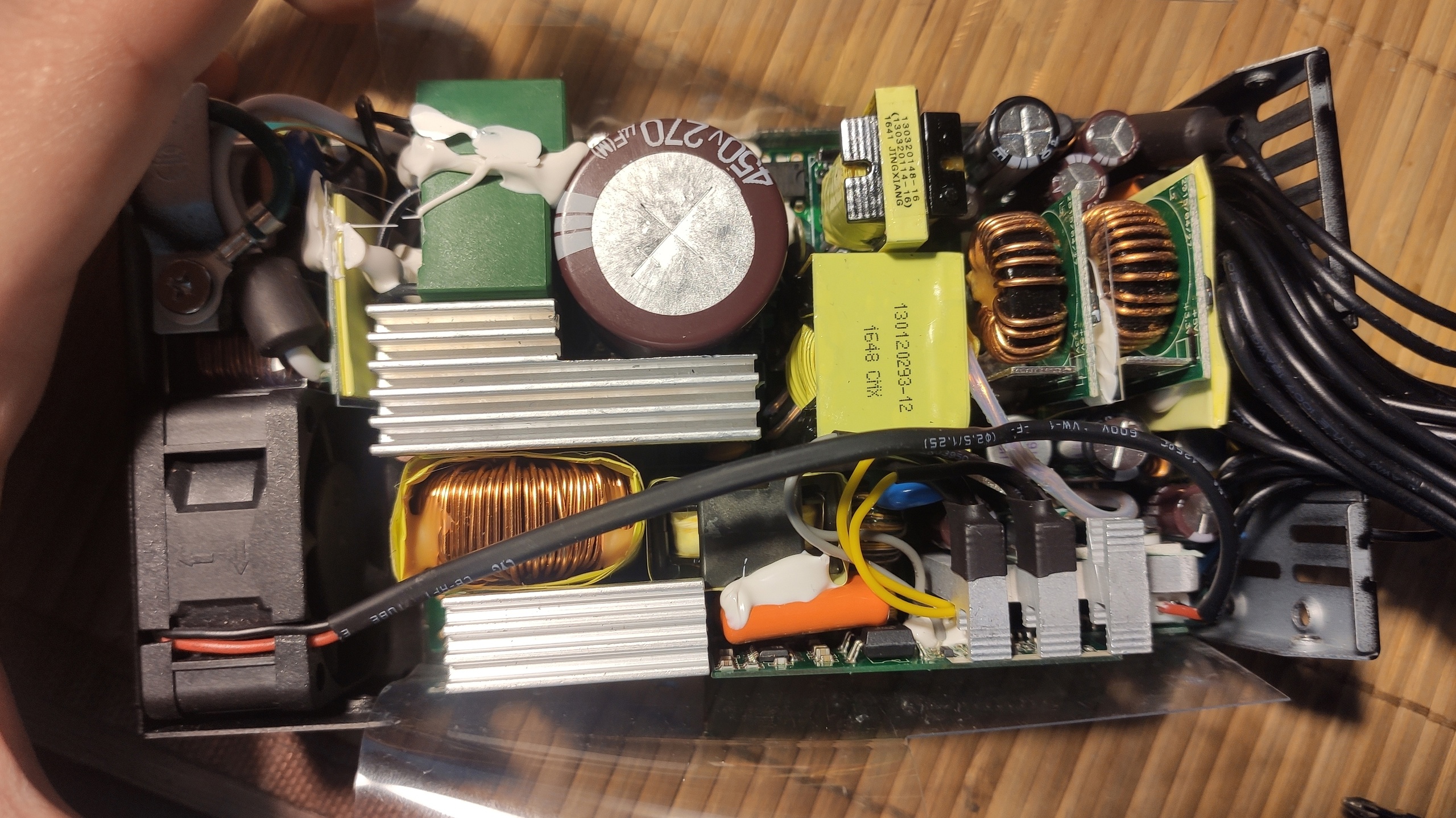

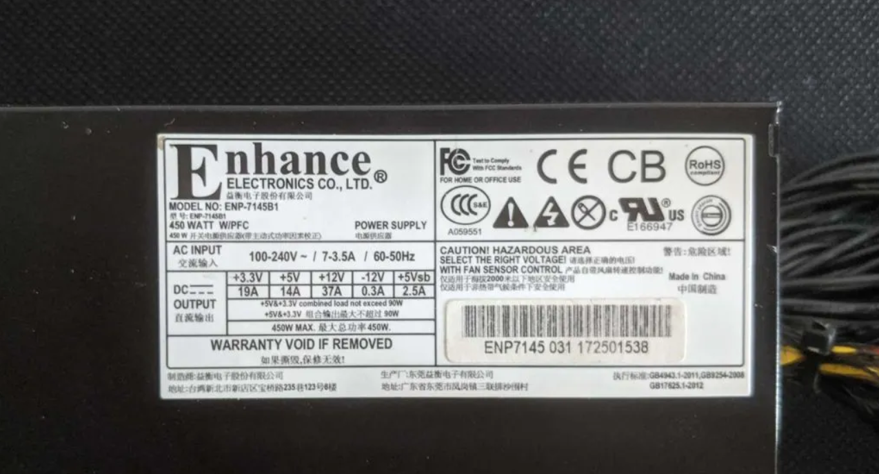

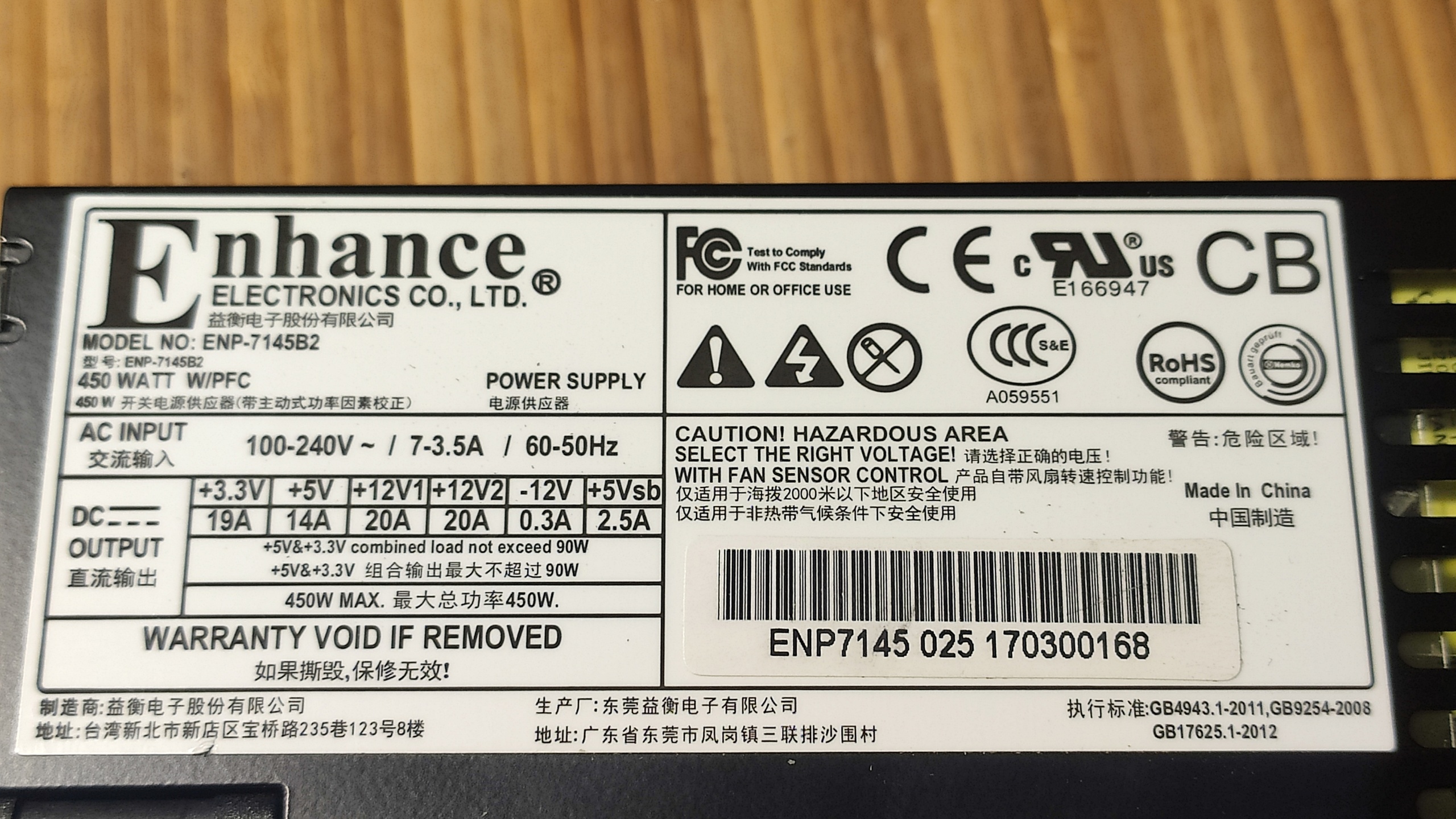

Задумал собрать себе маленькую itx систему для чего приобрел с рук блок Enhance EPN-7145B2 имеющий 2 линии 12в по 20А. Что за зверь именно в модификации 2B в интернете не нашел. Как сказал продавец их они снимают с серверов HP. На известной барахолке нашел модификацию 7145B1, единственное отличие это одна линия 12в на 37А. Собственно в этом и заключается моя дилемма. Имеет ли данный блок реальные раздельные линии 12в, потому что в таком случае мне необходимо пересмотреть идею ставить карты выедающие 200 ватт дабы не перегружать блок. Либо это не настоящее разделение, линии запараллелены и спокойно можно грузить большими мощностями. Так же, если линии таки разделены, есть ли вариант это дело соединить в одну? Безопасно ли? На самой плате есть подписи для некоторых выводов 12V_1 и 12V_2. Все увидеть невозможно не выпаяв, частично на плате обозначил что куда идет: 6 это 6-пиновый коннектор на карты, 4 это 4-пин на процессор. Сам в схемотехнике не силен, надеюсь кто поможет)) Заранее спасибо!

LastAtlant писал(а):
Я просил помочь найти необходимый шунт заместо которого поставить перемычку, либо информацию можно ли это сделать его не выпаивая.
Он на плате со стороны пайки, резистор с цифрами R001, проследите откуда идёт 12 вольт и ваш разъём питания видеокарты.

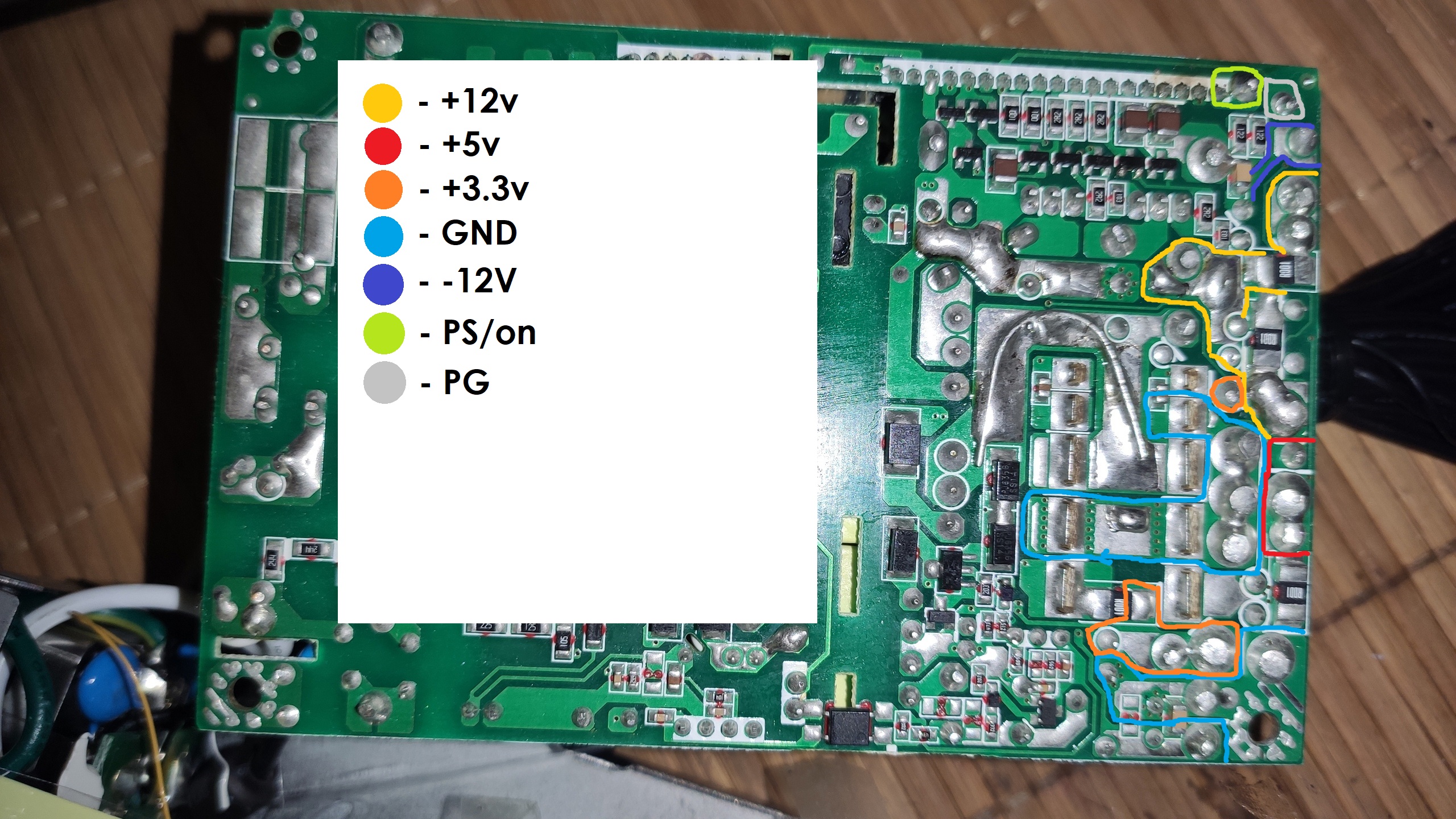

Добавлено спустя 1 час 59 минут 52 секунды:
Не хотел включать в открытом состоянии так как много откручивать пришлось. Замерил, может кому будет полезным, деление на каналы как сказали выше через шунт r001 только не через один а через 2 на равноценные линии.
Комментарий к файлу: Сделаю перемычку между ними дабы задействовать на полную мощность.

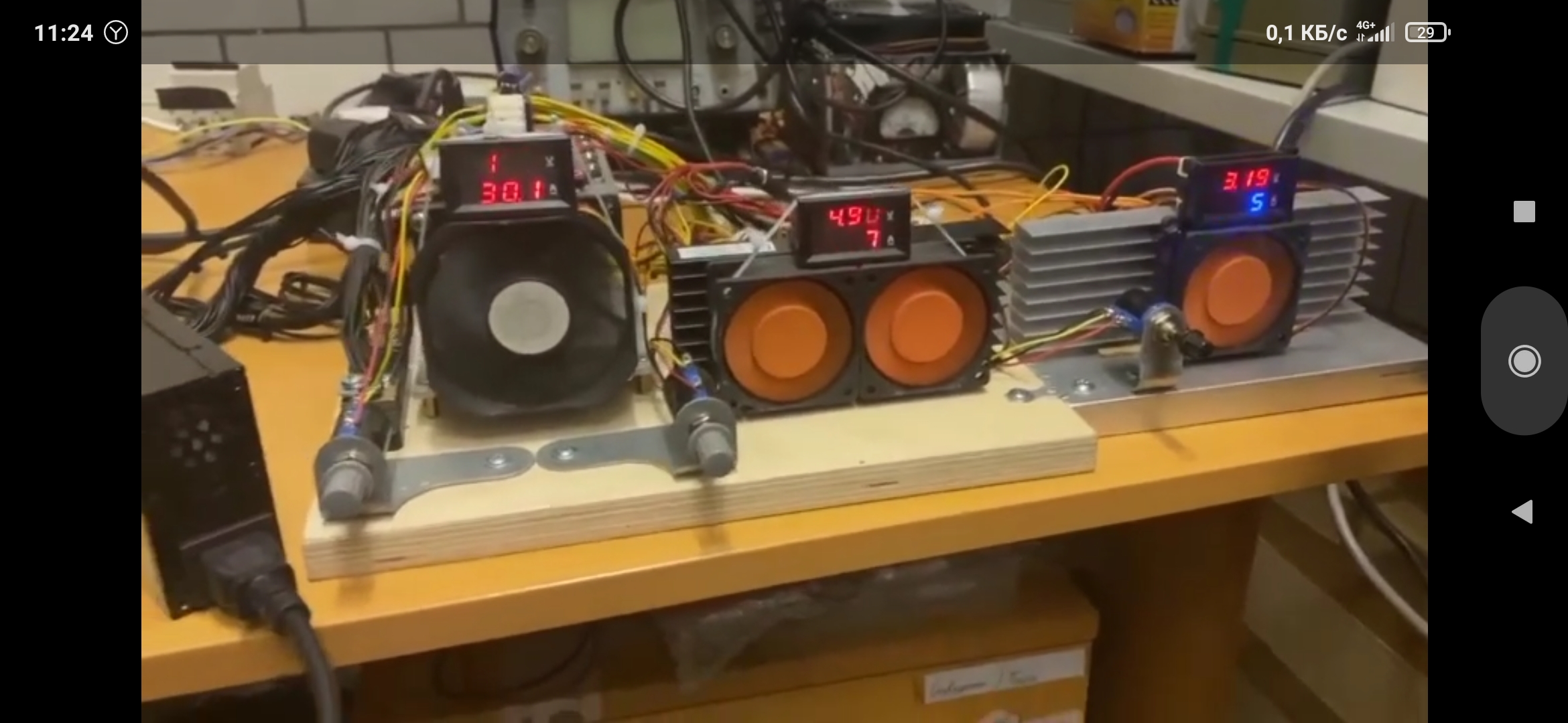

Защита от перегрузки по току это шунты которые задают лимит потребления по каналу, то что я убирал бы перемычкой. Продавец показал видео где нагрузкой равномерно по обоим виртуальным линиям снимали 380ватт, после чего блок ушел а защиту. Как так? Каждая из линий была не на пределе, неужели там еще одна защита по общему 12в? Невероятно!) Защита от кз там реализована уж точно не шунтом. Минимум предохранитель стоит.
