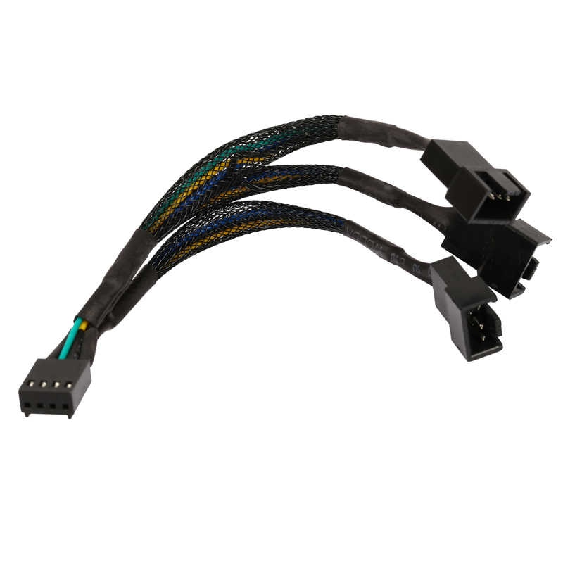

Добрый день! Помогите понять каким образом менять подсветку в корпусе. Подключил кулер процессора на CPU_FAN, задний вентилятор на SYS_FAN 1 и остальные 2 передних на такой переходик к SYS_FAN 2.
На задней стенке весит еще хаб, к которому подключены все вертушки.

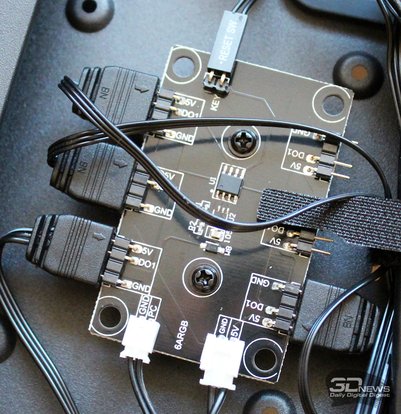

Подключив его к питанию через отдельный кабель SATA-типа, вы сможете регулировать подсветку шести вентиляторов двумя способами: последовательным нажатием кнопки на верхней панели корпуса либо через материнскую плату, если соединить её ARGB-разъём с контроллером отдельным кабелем.
я подключил хаб, у него питание через SATA идет. Я не пойму, что значит ARGB разъем. На материнке только SYS FAN есть
правда на картинке идет провод RESET SW. Я его кинул на +RES-, может надо по другому?

ChasenQ скорее всего имеется что аргб к мамке надо подкидывать и управлять. Или же через кнопку на самом корпусе.

там две кнопки: POWER и RESET, ни одна из них не меняет подсветку

Справа на верхней панели корпуса выведены кнопка включения, индикаторы работы активности накопителей, кнопка регулировки подсветки, комбинированный разъём для наушников и микрофона, порт USB 2.0 и два порта USB 3.0.
С завода как я понял кнопка ресет подкинута сразу к контрольке. И достаточно только питание через сата подать

у меня эта кнопка именно за ресет отвечает, возможно я не туда присоединил в материнке...

ChasenQ ее не надо из контроллера вытаскивать, тогда и работать все будет
разобрался. Вытащил провод RESET RW из материнки и вставил в контролер. Но теперь не знаю как подсветку кулера увязать с хабом...она работает сама по себе сейчас

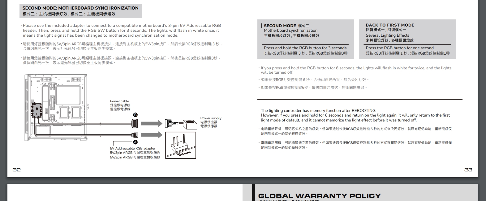

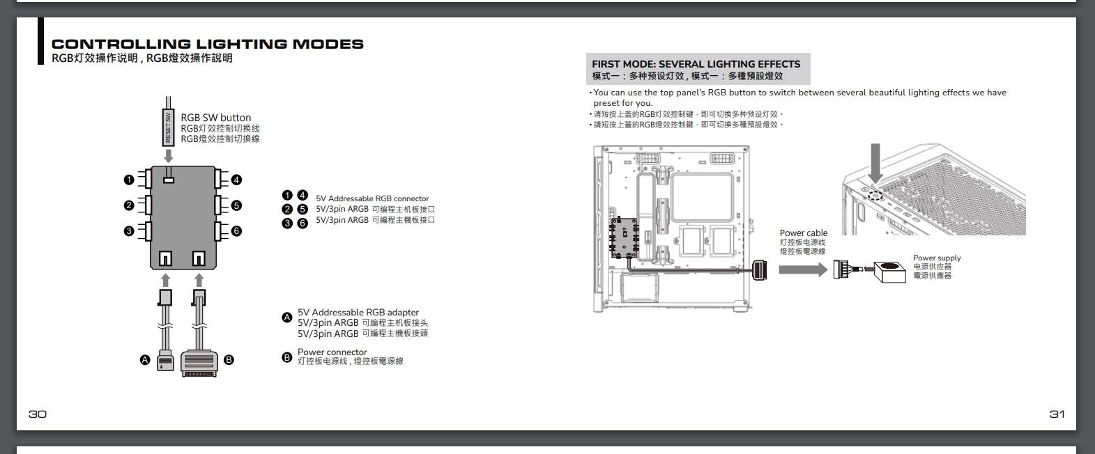

Здравствуйте!
https://cougargaming.com/fileadmin/down ... manual.pdf
Cougar1.jpg [ 278.87 КБ | Просмотров: 21605 ]
Cougar2.jpg [ 421.68 КБ | Просмотров: 21605 ]

Подскажите, а если на материнке нету куда подключить этот 3pin ARGB? Может я конечно и ошибаюсь... Материнка ASUS PRIME H410M-E.

А разъёма для 3pin ARGB действительно нет. Если я не буду его подключать, что будет?

Если не подключать разъём RGB вентилятора, то не будет подсветки.
Если нужна подсветка, то продаются отдельные контроллеры RGB.

Сегодня утром сменил корпус. Провода USB и HD AUDIO подключил по старой схеме. Всё работает, и смена подсветки через кнопку reset тоже.
А провод 3pin ARGB оставил неподключенным. Насколько я понял, он лишь для синхронизации с материнкой по подсветке. Но мне она и не нужна (синхронизация).
