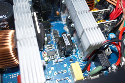

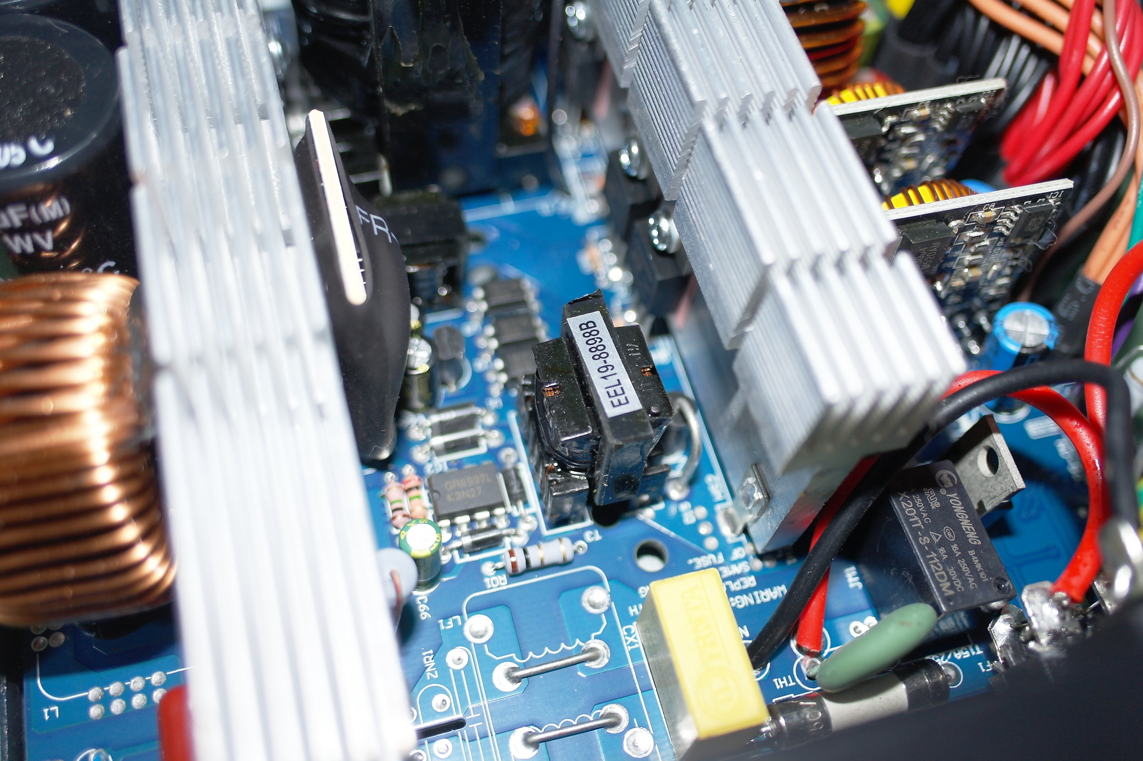

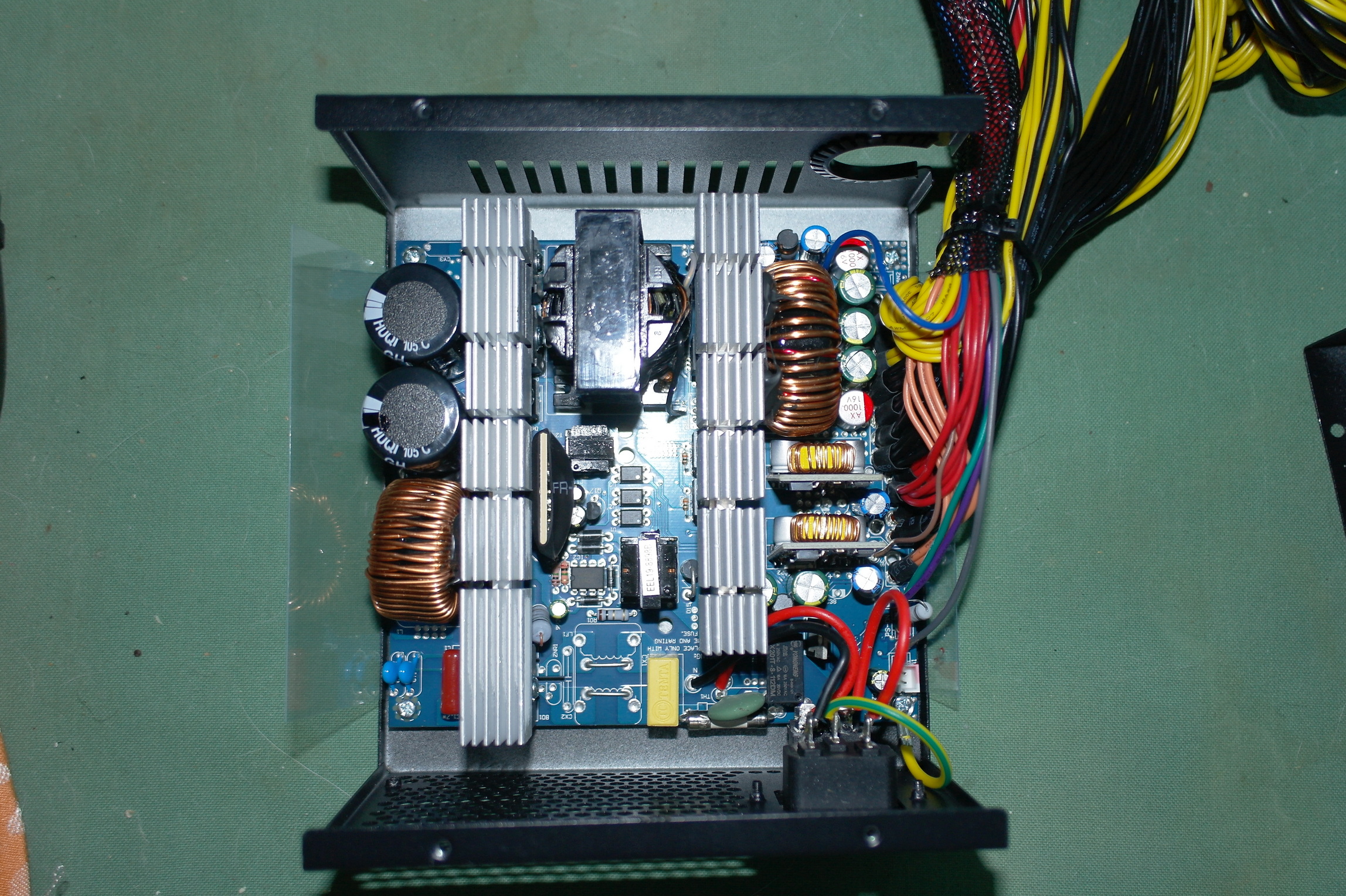

Фото снаружи я не делал, их можно и так найти. Кого интересует покупать или нет :
Завялено , что держит 8 видеокарт. По отзывам держит 5 видеокарт, с общим "весом" около 1,5 кВт.
В свободной продаже такой мощности не встречал. Встречал такой же мощный, серверный за 1000$.
Есть вариант на 2 процессора. Есть вообще без процессора.
Понятно ,что его мощности хватает на обычный комп, можно не проверять.

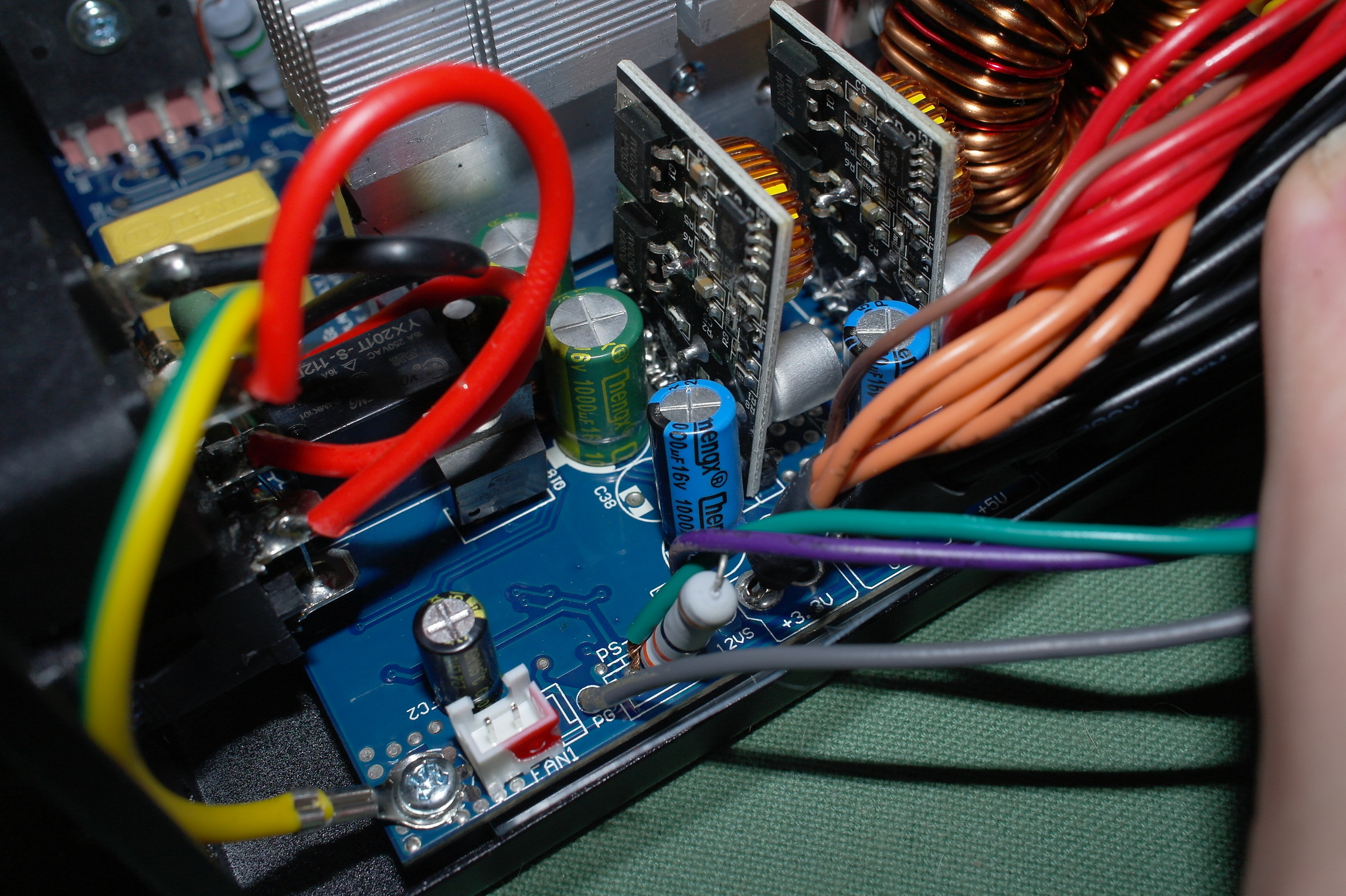

По шуму -- чуть громче стандартного. По отзывам, встречается и вентилятор с регулировкой, надо уточнять у продавца.
Здесь 2-pin , регулировки нет. На плате тоже 2-pin. Но при запуске вентилятор работает тише, значит, напряжением можно регулировать, кто умеет.
В характеристиках заявлены 4 вида защиты. Одна из них , наверное, предохранитель .
Блок новый, разобран просто от скуки. Цена такая, что можно и не заботиться о гарантии.
Кто разбирается , может, интересны фото его внутренностей.

В AIDA есть строка "Источник питания". Показывает 1360 rpm . Как AIDA определяет скорость вентиля по 2-pin , на ее совести.
На коробке сказано :
PFC + LLC + SR -- PFC + LLC контроллер с интегрированным полумостовым драйвером
SR -- "Sychronous Rectifier"

обычный "современный" БП - единая +12в шина с двумя "DC-DC понижайками" на +3.3в и на +5в. В таком виде они могли на 2кВт сделать :)

коллеги, я даже честно разобрал блок еще раз, хотел ему купить кондеры помощнее. У него стоят 330uF-450V 25х40мм. По диаметру ничего другого не влезет .
Вот примерно что есть на Али . У всех одинаково.
330uF-450V 25х40мм -- это максимум. Модернизация закончена.
Добавлено спустя 27 минут 31 секунду:
если поискать подробнее.
Мои конденсаторы -- HUQI 330uF-450V 25х40мм -- это максимум.
Но есть конденсаторы -- JCCON 330uF-450V 25х50мм, или 220uF-450V 25х40мм.
Видно, что либо при той же емкости -- более габаритные, либо при тех же габаритах -- менее емкие.
Это может говорить о качестве ?

oblominsk, если менять, то на Nichicon/Nippon-Chemi/Rubycon/Epcos.. ну, Jamicon (в крайнем случае)..
