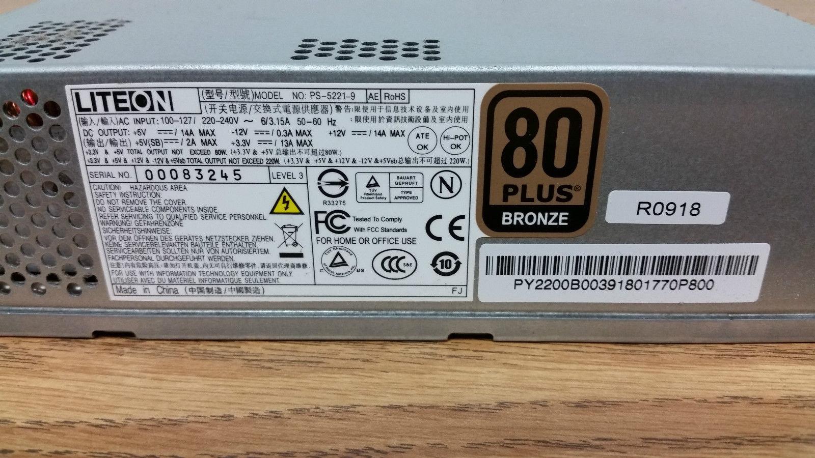

Два блока питания DELTA/LITEON PS-5221-9 (220W max / +3.3V&+5V 80W, от которых идёт по 4 pin cpu.
фото наклеек в студию.
https://thumbs.worthpoint.com/zoom/imag ... e9c611.jpg
обадва
hardware писал(а):
обадва
не робит

hardware писал(а):
какие у вас блоки питания вы так и не скинули фотки
Загрузил вниз

t_b_o_t писал(а):
Загрузил вниз
168вт по +12в. да и в целом питальник не мусорный.
если ВК ватт на 20 и без других потребителей в системе я бы его одного оставил, распаяв 8-пин на ЦП от sata/pata .

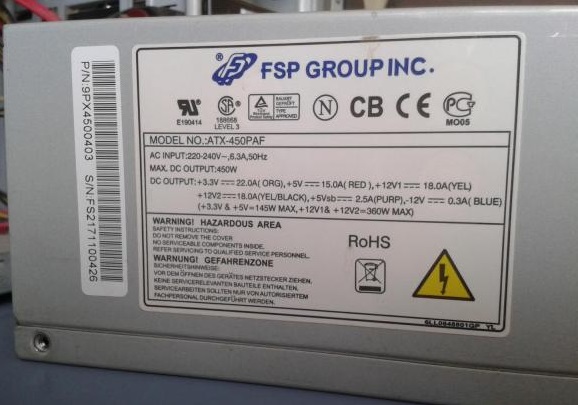

Подскажите, а что значит питальник не мусорный? Есть у меня в старом пк для документов ещё такой FSP... этот больше подойдёт для сборки на xeon как у меня? У этого бп правда тоже 4pin cpu...
Подумываю со своими блоками теперь переиграть.
jfjhfjhffhj.jpg [ 69.08 КБ | Просмотров: 9307 ]
