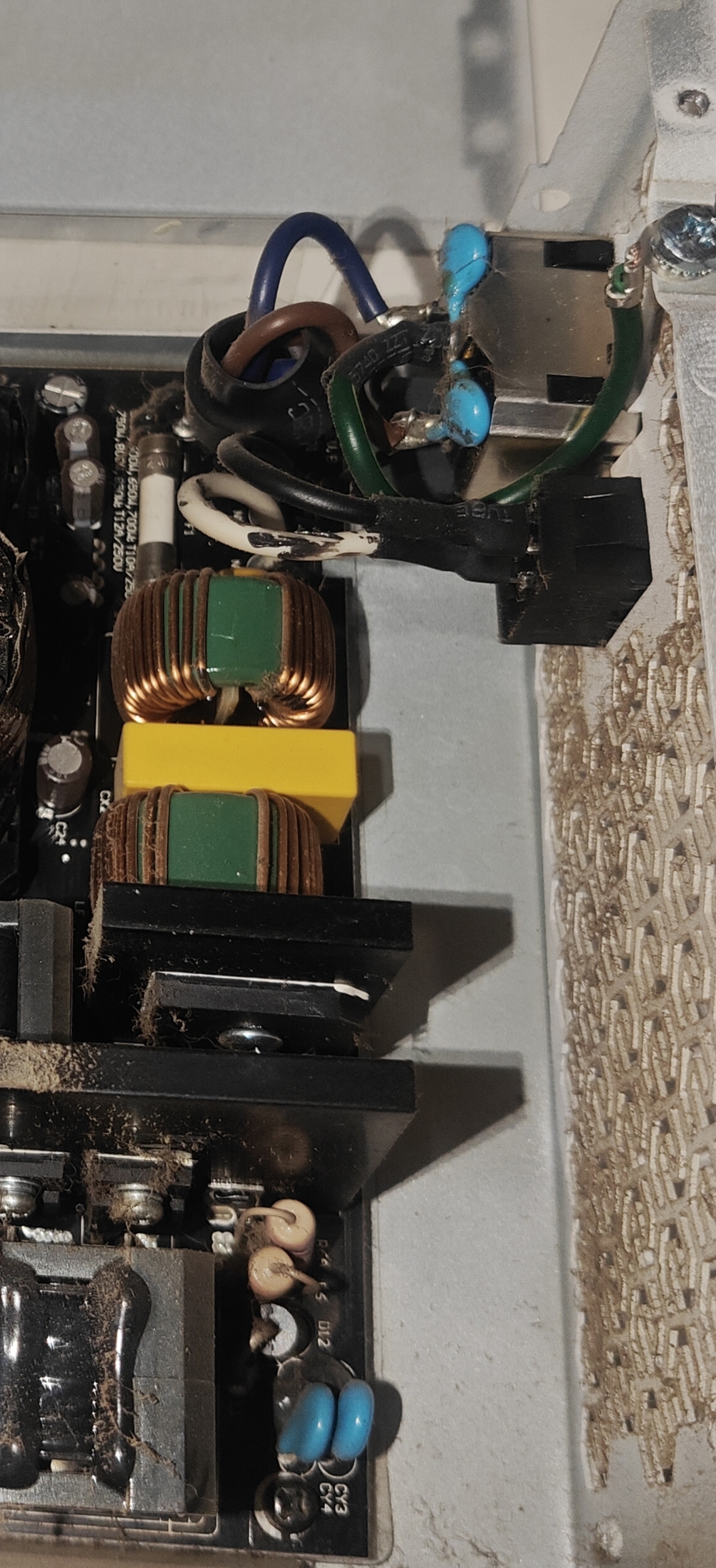

Доброго времени суток форумчане.Многие пытаются избавиться от 110 на корпусе,а у меня их просто нет.Вот хочу узнать в чем причина.Может конденсаторы не работают ?Блок питания deepcool 750 m v2l wh. Брал щуп один на заземление ,другой на винтик корпуса БП,показывает по нулям.Если подключаю через фильтр ,то показывает 35 вольт,которые есть на фильтре.Почему нету 110 от БП,что может быть ?

CRYSTALCASTLE писал(а):
ну, внутри нет фильтра Дипкул-же! "Э - экономия
Так прикол в том что есть )
А 110 вольт на винтике от БП нет )
так прикол ,что "на массу" там только "синенькие" прицеплены(на разъёме и на торце CY3|4). Если их ёмкость мала - никаких 110в не будет. ДРУГИХ конденсаторов "на землю" в фильтре данный БП НЕ ИМЕЕТ!!!
Для справки - Y-конденсаторы имеют ёмкость(обычно) 2.2нФ. И для 50Гц такой конденсатор имеет ёмкость 1.4МОм!!! Если ваш "пробник" имеет МЕНЬШЕЕ сопротивление - никакого напряжения вы не увидите...
Спасибо за развернутый ответ .А в таком случае есть вообще толк от этих конденсаторов,в плане фильтрации ?
Регистрация: 16.11.2007
Откуда: Крым, Земля!
Фото: 4
есть, когда напруга растёт "импульсно" - там скорость нарастания напряжения выше и этот импульс "сливается" через эти конденсаторы на "массу". При наличии этой самой массы :)

Регистрация: 02.02.2016
Фото: 4
Под массой вы имеете ввиду заземление,или металлический корпус системника ?
если БП привинчен к корпусу - "и то, и другое" ;)
Понял,спасибо.А то я думал что они просто не работают потому что нет 110 вольт.А брал с фильтра ноль/землю и на винтик от БП,показывал напряжение которое было на фильтре ,с тех конденсаторов.А на этом все по нулям,вот и задумался.А у многих у кого есть эти 110 вольт на корпусе о чем говорит?Это некачественные конденсаторы,почему на других БП такое может встретиться ?Просто у кого то есть,у кого нет.
Кстати сопротивление я замерял от контакта земли БП на штекере,к винтике,что-то в районе 0.05 было ,точнее оно падало с 1.3 до 0.05

А кто сказал что должно быть именно 110? Там может быть от 110 до нуля, в зависимости от внутреннего сопротивления вашего измерительного прибора.
Добавлено спустя 3 минуты 21 секунду:
Так и должно быть. Центральный контакт на вилке БП соединён напрямую с корпусом БП.

Всё понял,всем спасибо большое )
