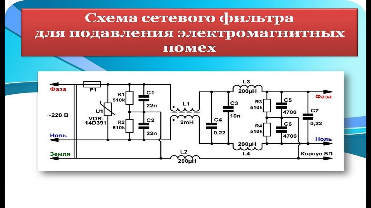

Одним из основных элементов сетевого фильтра является варистор, но варистор - расходный элемент после срабатывания он выходит из строя
аправрп.jpg [ 26.44 КБ | Просмотров: 5897 ]
по этому корпус нормального сетевого фильтра всегда разборный и имеет предохранитель не припаянный к плате, а установленный в колодку, как на пример мой.
Ну и схема фильтра тоже должна быть как минимум на двухзвенном фильтре. Таким образом нормальный сетевой фильтр не может стоить на уровне обычного удлинителя.
