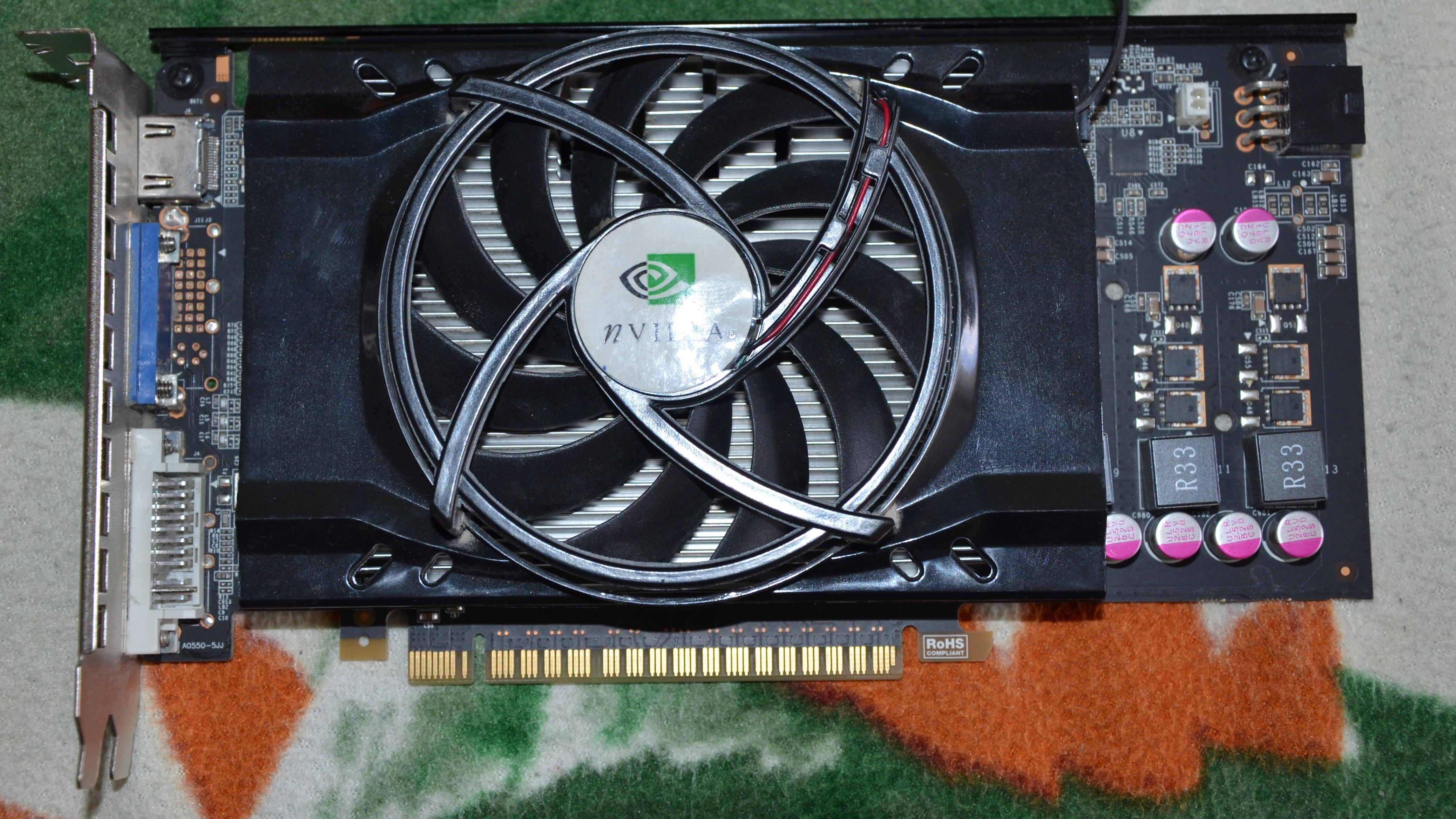

Фото самой видюхи
#77 #77

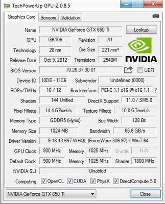

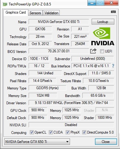

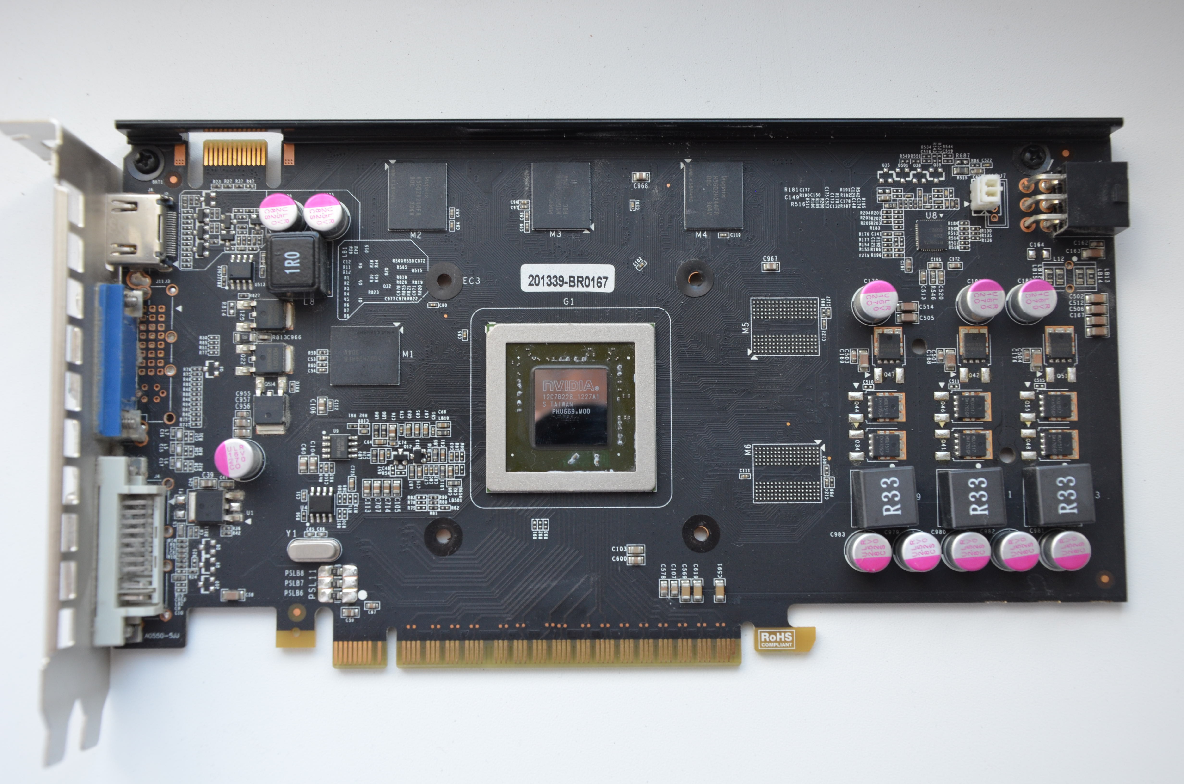

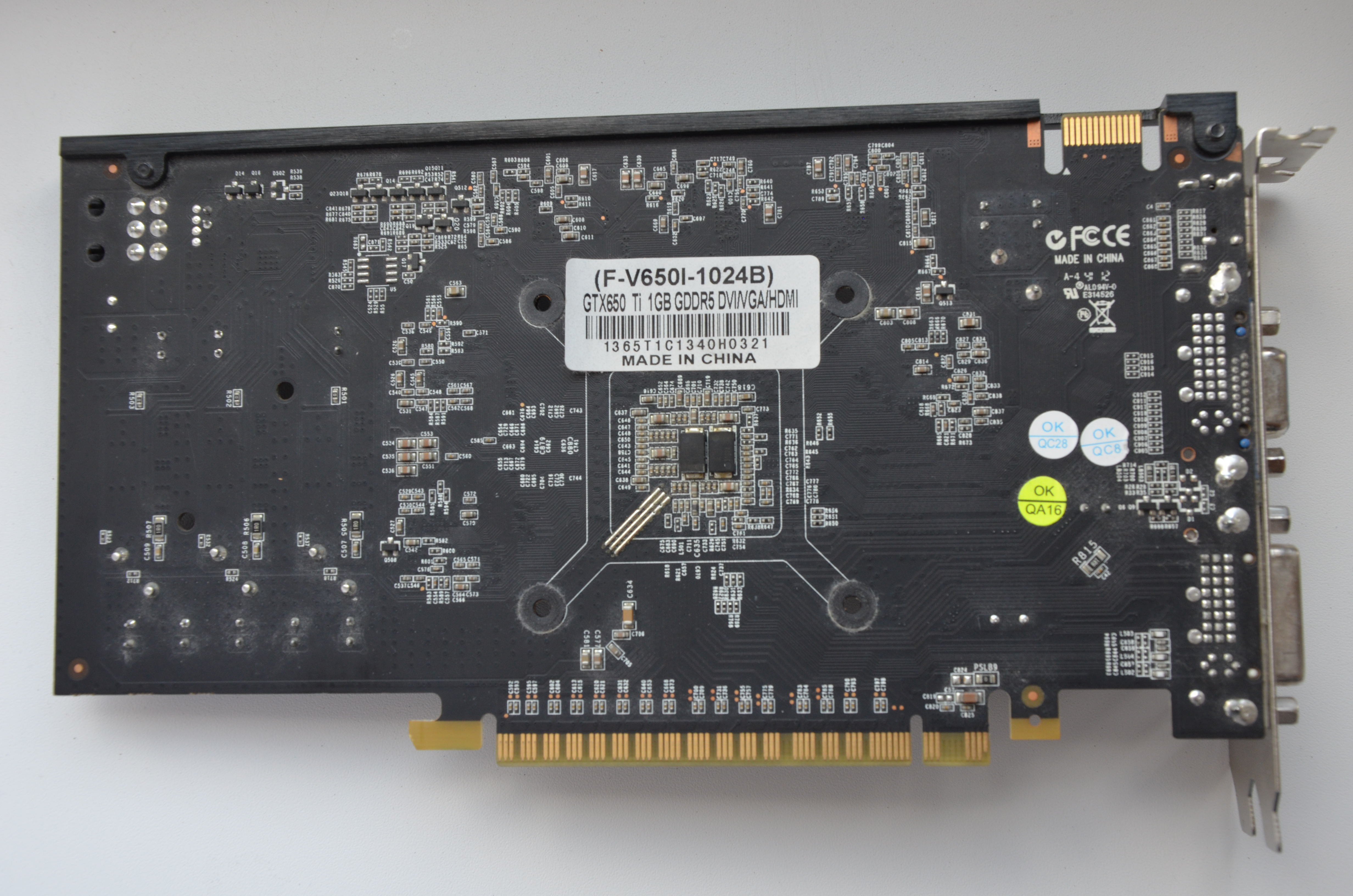

Попался мне вот такой GTX650ti якобы
Однако по тестам в 3DMark 06 набирает всего около 11000 (с процессором атлон х2 240)

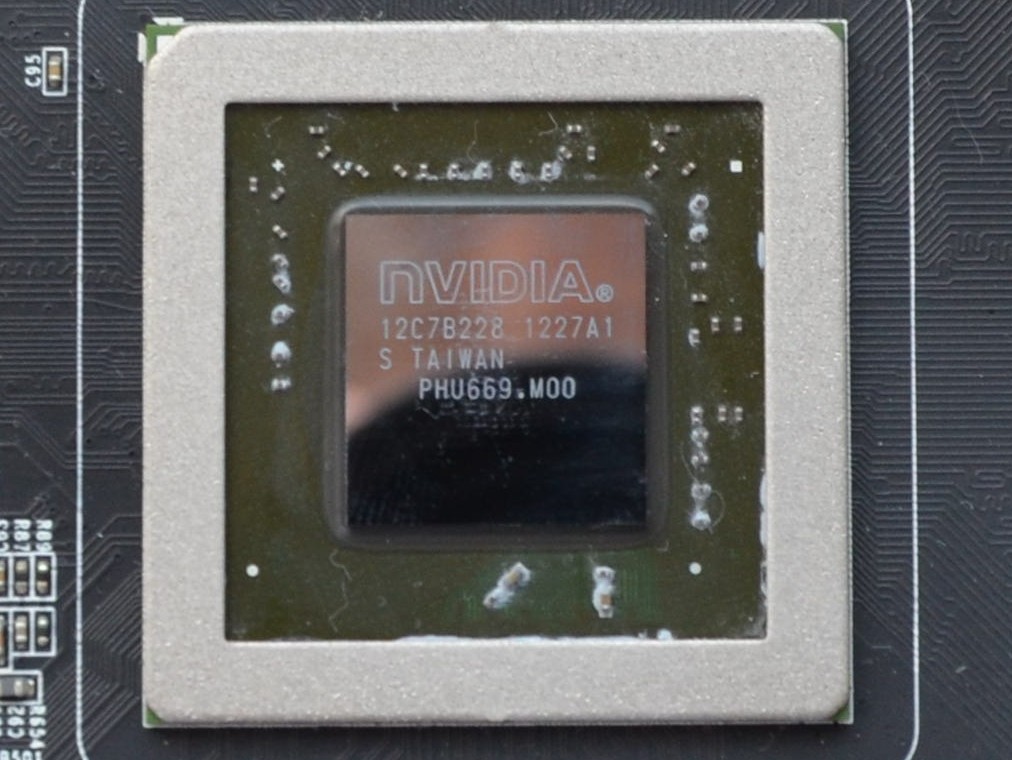

Снял кулер - чип 1 в 1 как у GTS450 а GPU-z и все похожие программы выдают вообще странные параметры всего 144 шейдерных процессора 28 ms техпроцесс и т.д.
Биос снял с помощью GPU-z , весит ровно 60кб
Что это за "чудо" такое?

williams Подукт, правки vBios китайцами, скорее всего, можно её перепрошить в нормальную видеокарту(Bios от GTS450 ) . Таких , на китайских площадках, полно.

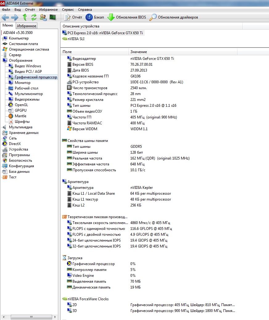

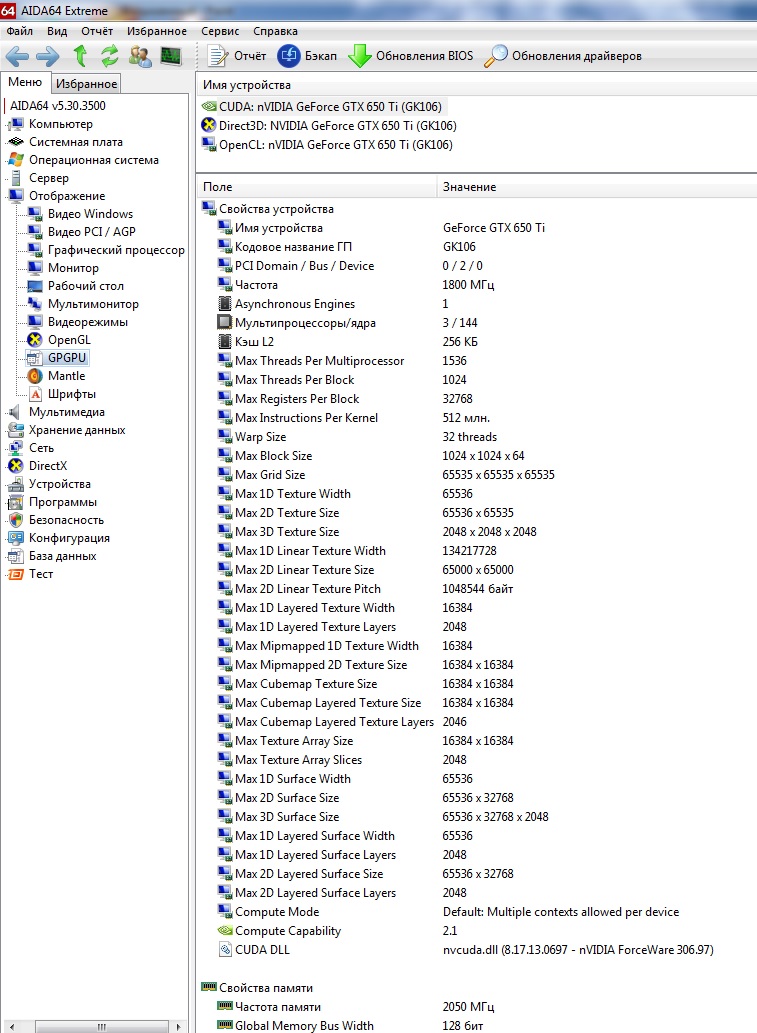

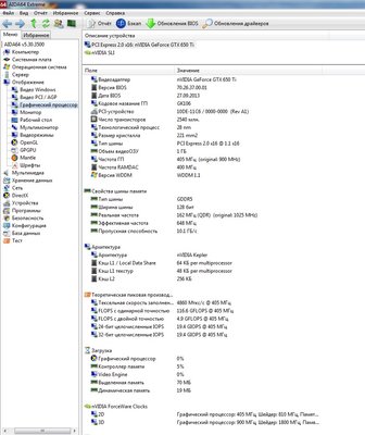

вот еще скрины аиды и биос (биос открыть для редактирования у меня не получилось)

williams писал(а):
1 в 1 как у GTS450
Вы всё верно определили:частоты и все остальные характеристики, также кристалл от Nvidia 450. Если, не жалко видеокарту, то можно сдеалть дамп прошивки, и попытаться прошить от 450.
Регистрация: 18.09.2015
Так остальные характеристики судя по GPU-Z как раз то и не совпадают (количество конвееров, техпроцесс и т.д.)
И разве при неудачной прошивке нельзя прошить обратно старую?
