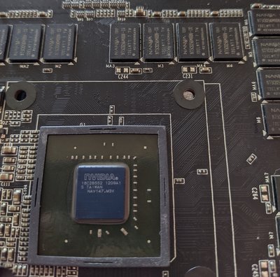

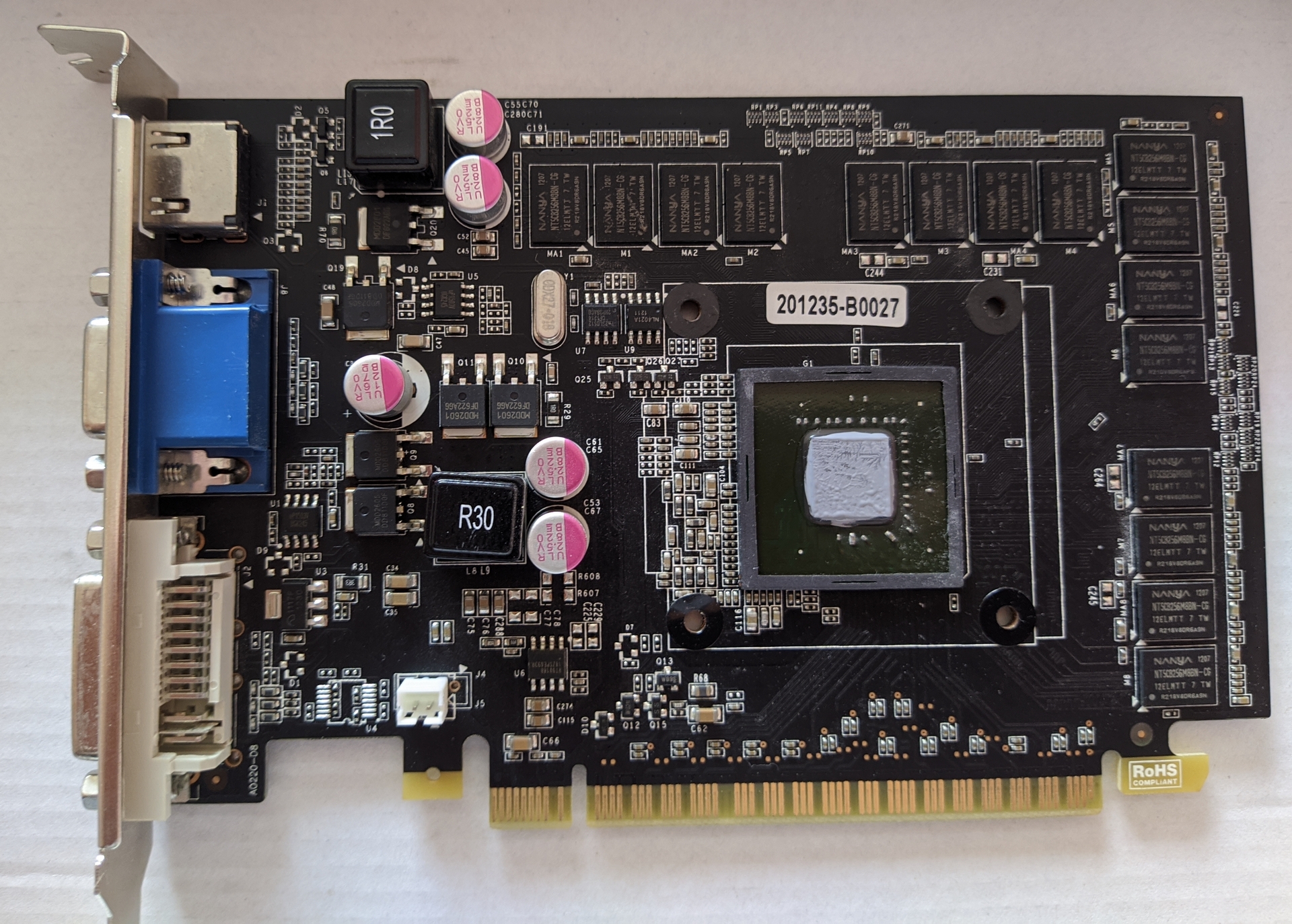

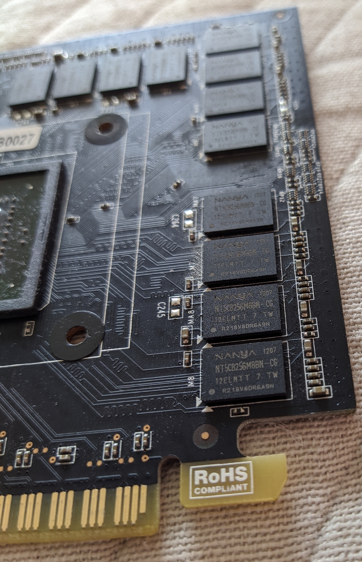

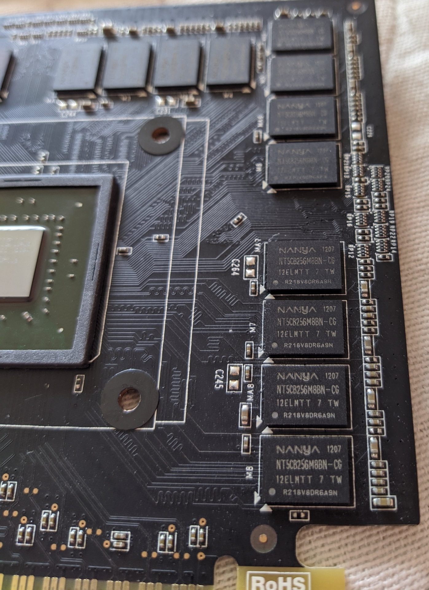

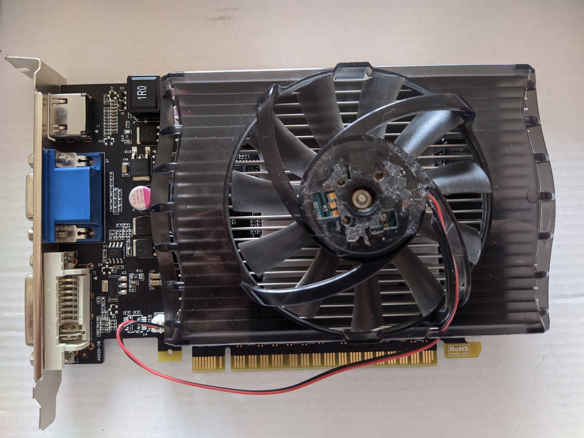

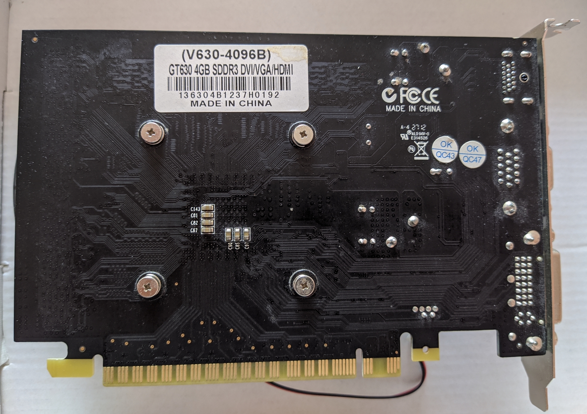

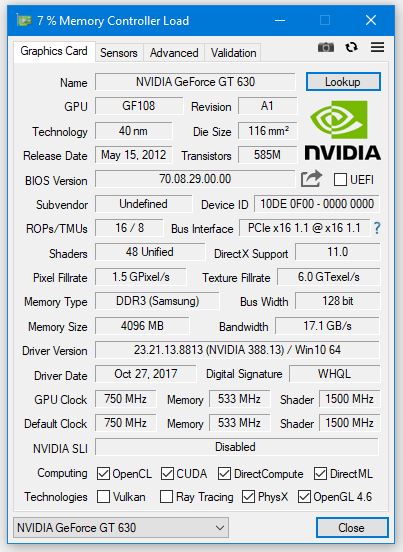

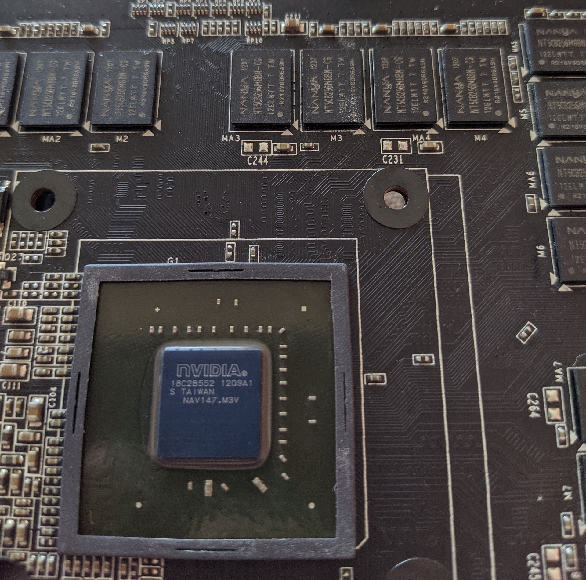

Регистрация: 24.04.2020
Всем привет. Нужна помощь по определению еще одного китай чуда - из проблем - иногда при старте системы сыпятся артефакты , и вылеты на игрушках , тестами пока что не прогонял
Вот что говорит GPU-Z
Скрин
Скрин.JPG [ 69.91 КБ | Просмотров: 18876 ]
фотки самого чуда
фото
3.jpg [ 1.75 МБ | Просмотров: 18876 ]
4.jpg [ 1.66 МБ | Просмотров: 18876 ]
5.jpg [ 2.61 МБ | Просмотров: 18876 ]
6.jpg [ 1.78 МБ | Просмотров: 18876 ]
судя по внешнему виду ГП - какая-то 4 серия или возможно я ошибаюсь , 435 ? 415 ? да и по версии биоса подходит
памяти 16 банок nanya nt5cb256m8bn-cg))) но сколько из них рабочих ?
чип на биос - EEPROM ID (7F,9D20) : PMC Pm25LD512 2.7-3.6V 512Kx1S, page
еще фотки
Добавлено спустя 3 минуты 52 секунды:
Еще фото
1.jpg [ 1.6 МБ | Просмотров: 18875 ]
2.jpg [ 1.73 МБ | Просмотров: 18875 ]
буду рад вашей помощи
Регистрация: 14.01.2006
Откуда: Екатеринбург
psp4434
Стесняюсь спросить, а Вы вообще тему читали? Ну хотя бы пост перед Вашим... а то все такие "шесть страниц не осилил..." :)
https://ideafix.name/?p=4458
Понимаю, что читать (особенно до конца) Вы не будете, так что сразу вот Ваш оригинал - https://overclockers.ru/lab/show/53156/ ... Gainward#2
