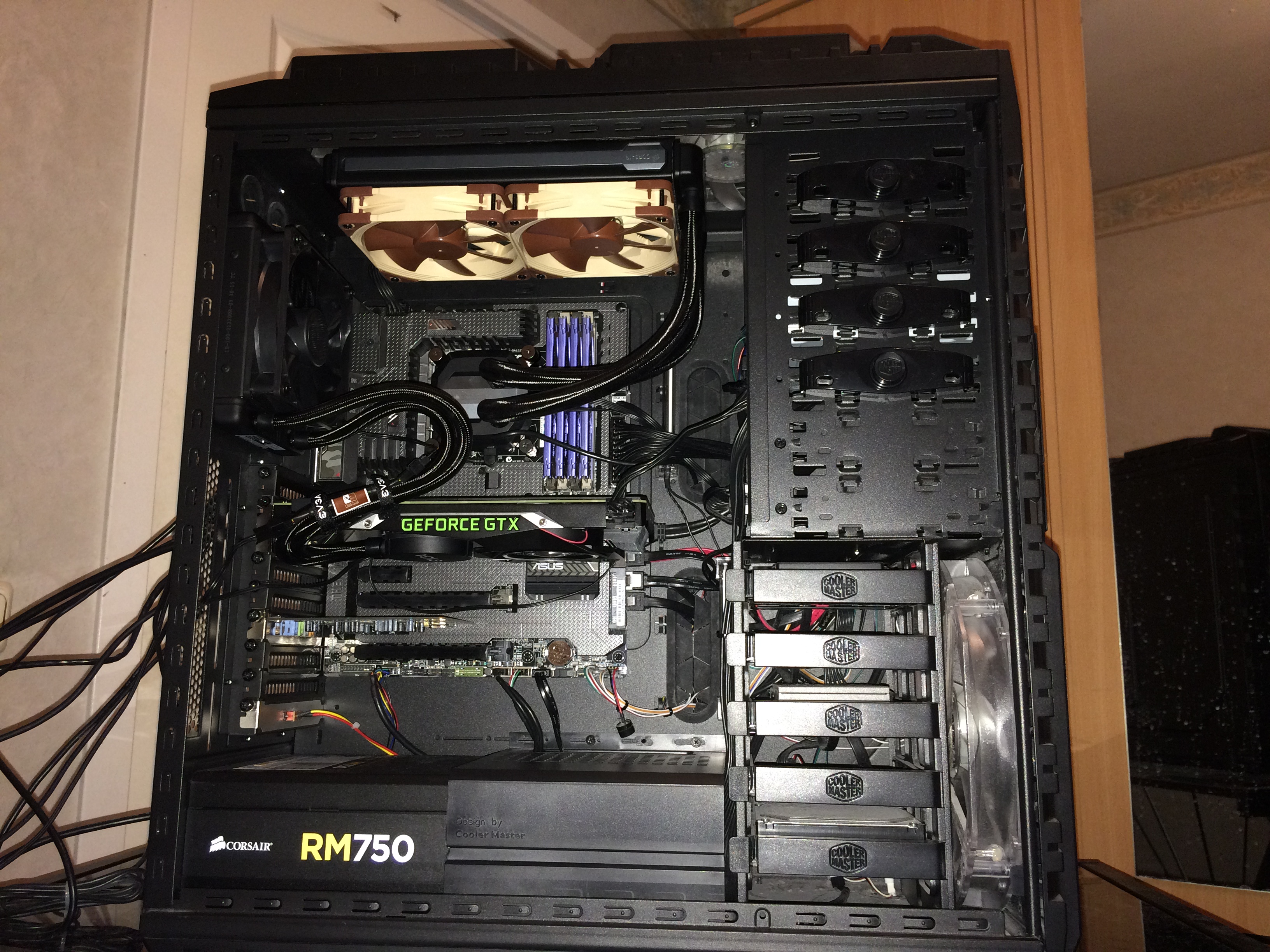

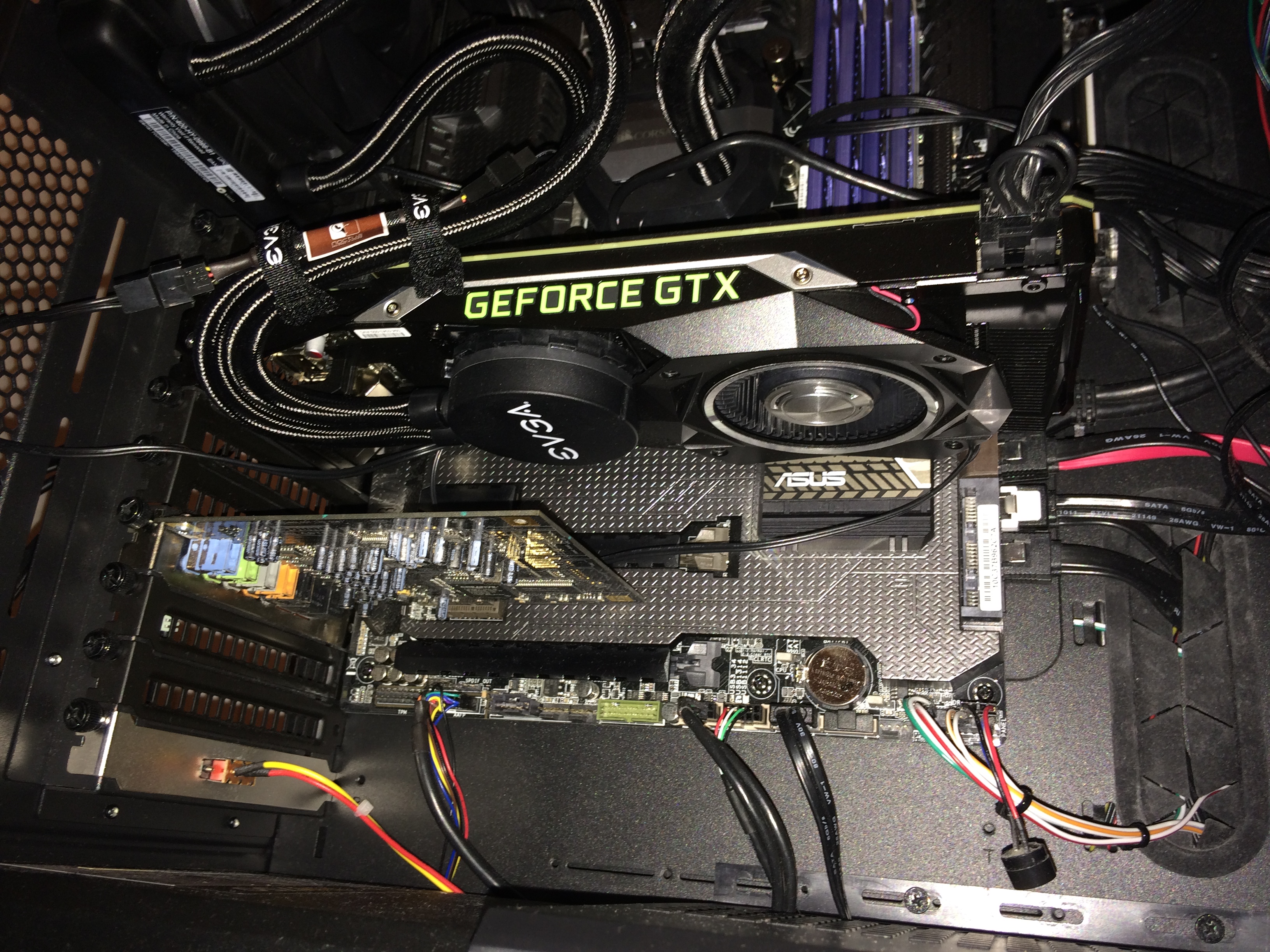

поставил EVGA Hybrid от GTX980Ti на GTX1080 founders edition референс. охлад заказал новый отдельно от карты https://www.amazon.com/EVGA-Hybrid-GeFo ... VGA+hybrid
с США в Европу летело 4 дня.
винтель 120мм который в комплекте походу никак не регулируется. поставил его на резистор от Noctua Low-Noise Adapter NA-RC10. обороты винтеля предположительно 500-700. 30 минут Хевена греют карту до 60С с разгоном +200 на ядро. обороты турбины на авто.
охлад ставил весь день. когда вытащил карту с компа, обнаружил что у кожух прикручены шестигранниками двух разных типов. поехал в магазин за шестигранниками. потом выяснилось что для того что бы откючить провод турбины нужно снимать большой основной радиатор на памяти и VRM. а этот радиатор прикручен болтами с шапкой как гайка. снова поехал в магазин за инсрументом. однако в городе найти иструмент что бы открутить правельно эти болты мне не удалось, тогда было принято решение откручивать небольшими плоскогубцами, благодаря которым была поцарапана плата в области дорожек в двух местах
https://www.upload.ee/image/5894643/t1red.jpg
https://www.upload.ee/image/5894644/t2red.jpg
не знаю каким образом, но карта всё равно работает. тестил 3dmark, heaven, BF4
после двух царапин, было принято решение снова ехать в магазин за другим интсрументом. были куплены еще два разных типа блоскогубц, которые больше напоминают щипцы. Кстате такие болты удобнее всего крутить класса щипцы но с изугнутой мордой под 45градусов. Процесс нудный, долгий, в котором торопится нельзя.
Когда я заказывал данных охлад, я не подозревал что помпа такая шумная. 200-230мм винтели крутятся на 400 обортов, 120-140мм 550-700 оборотов. сейчас побма от EVGA самый шумный компонент в компе. Как думаете если прикрутить через ризиновые прокладки, уровень шума снизится?
начинаю посматривать в сторону Arctic Cooling Hybrid III-140
либо попробывать снять крепление с EVGA водоплока и поставить его на H90i
h2.JPG [ 2.66 МБ | Просмотров: 4728 ]
h1.JPG [ 2.45 МБ | Просмотров: 4728 ]

boeng Повезло. А вообще не аккуратный ты человек, я бы стразу плату заклеил скотчем для защиты.
