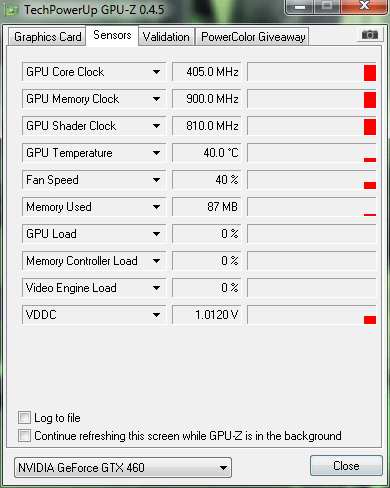

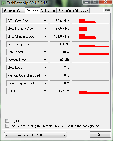

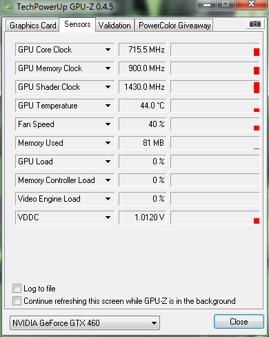

Прошил последний биос для 460 1 гб от гигабайта. Заметил, что после запуска GPU-Z сначала так:
http://gpuz.techpowerup.com/10/08/23/46n.png
потом секунд через 10 падает:
http://gpuz.techpowerup.com/10/08/23/fxe.png
И потом тоже секунд через 10-15:
http://gpuz.techpowerup.com/10/08/23/6w.png
Так и должно быть?
Регистрация: 18.12.2009
Откуда: Butovo
Фото: 3
Так и должно быть?
когда CPU-Z включаешь частота проца тоже на максимуме
он же идентифицируется или что-то вроде того)) запрос об устройтсве полный
думаю так и должно быть
