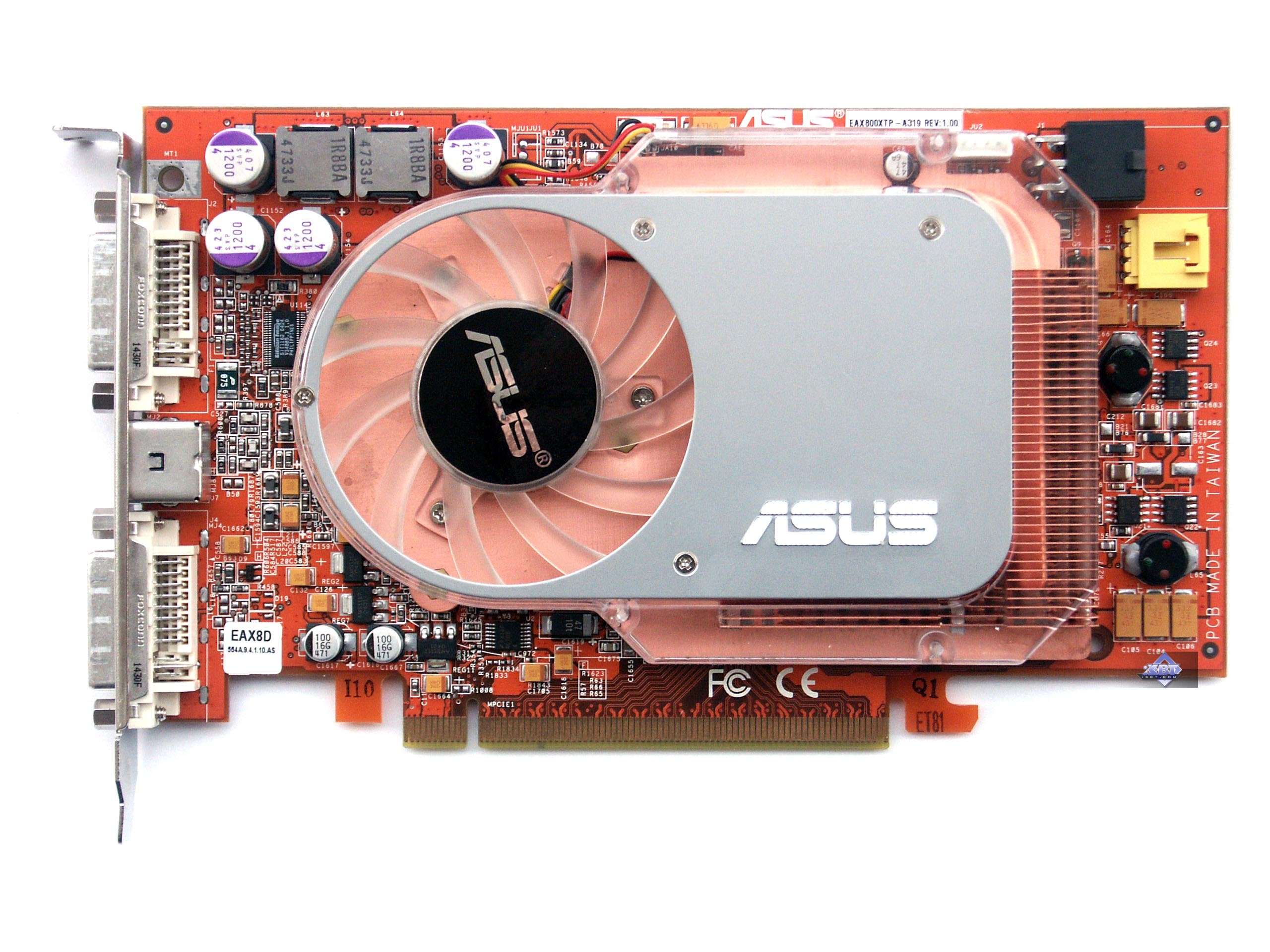

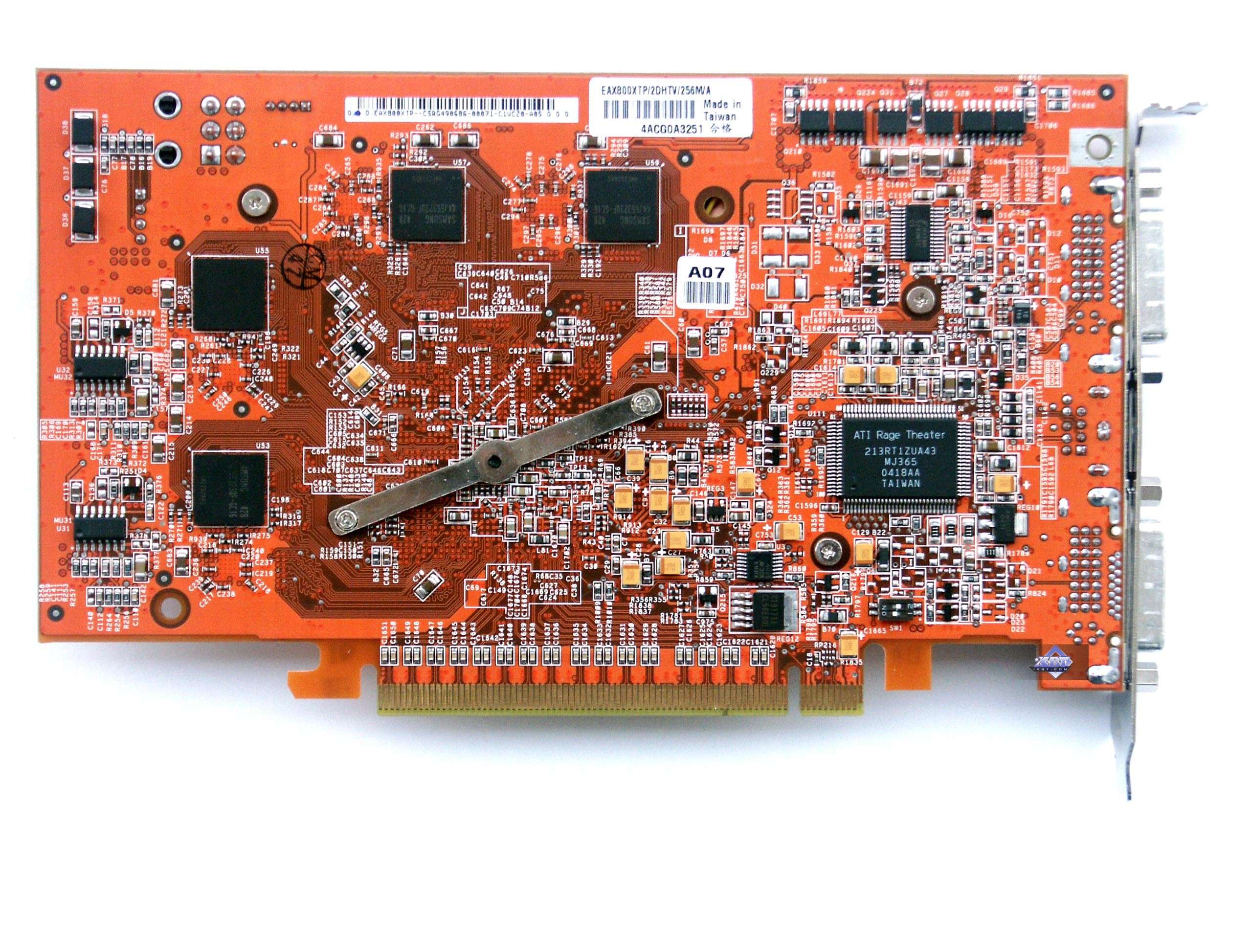

у 800XL распаяно все,что есть на референсе 850ХТ,включая электролитные конденсаторы.все кроме доп.питания.а у 800ГТО электролиты были заменены в целях экономии на смд-кондеры.и стало меньше мосфетов в цепях питания ядра.поэтому я и назвал силовую овязку ХЛ более надежной по сравнению с ГТО.а вы приводите маркировку дросселей.кстати дроссели с маркировками 1R8\1R8BA встречаются как на ХЛ,так и на ГТО.зависит от партии.

Х850ХТ РЕ
http://www.ixbt.com/video2/images/r480/ ... cooler.jpg
http://www.ixbt.com/video2/images/asus- ... n-back.jpg
Референс Х850ХТ РЕ

Если не сможеш открыть то взято с http://www.ixbt.com/video2/asus-2.shtml и http://www.ixbt.com/video2/asus-3.shtml

Только что перелопатил кучу фоток, для сравнения X850 и X800XL. К что думает по такому вопросу - что будет, если допаять 6ти штырьковой разъем питания? Вроде там в схеме ничего не намудрено....
Регистрация: 18.11.2005
Откуда: -) kеmErово
Ну допаяй ну это не к чему не приведет так как не все мосфеты распаяны.
Заранее извините за грамматические ошибки и корявость речи. -=AMD OverClub=-
