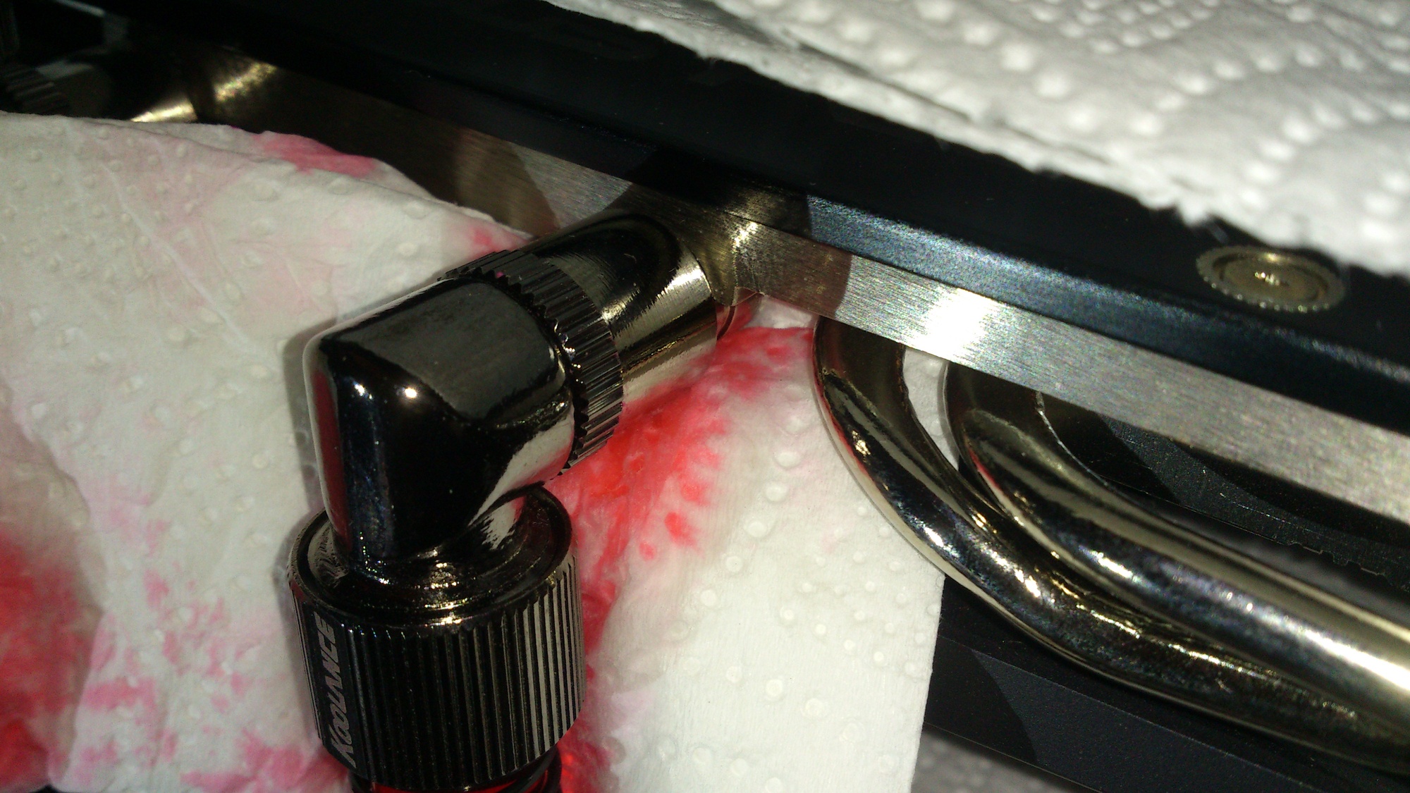

Фото отчет будет? Я так понимаю водоблок тот, что фулкавер МСИ?
да в общем и целом интересного немного, винтики выкрутил - родное Со снял,
чип намазал и водоблок прикрутил. Минут 30 делов если аккуратно.
Дольше всего термопрокладки на память раскладывать.
Ну и потом аккуратно в контур подключить, так чтобы не капнуть на мать, а то 2 часа сушить потом.
водоблока 2 на выбор у ек сейчас на эту карту, взял который закрывает целиком.
Водоблок отличный, ставится очень легко, комплект, упаковка итд - 5 баллов.
Цитата:
На воде и так много.
на 480gtx было 65 на воде, так что всё относительно.
Да и радиатор и насос у меня не могучие, если поднять скорость жижи и активней дуть на радиатор,
то будет 50С , только боюсь ни одного мгц это не добавит уже, смысла нету.

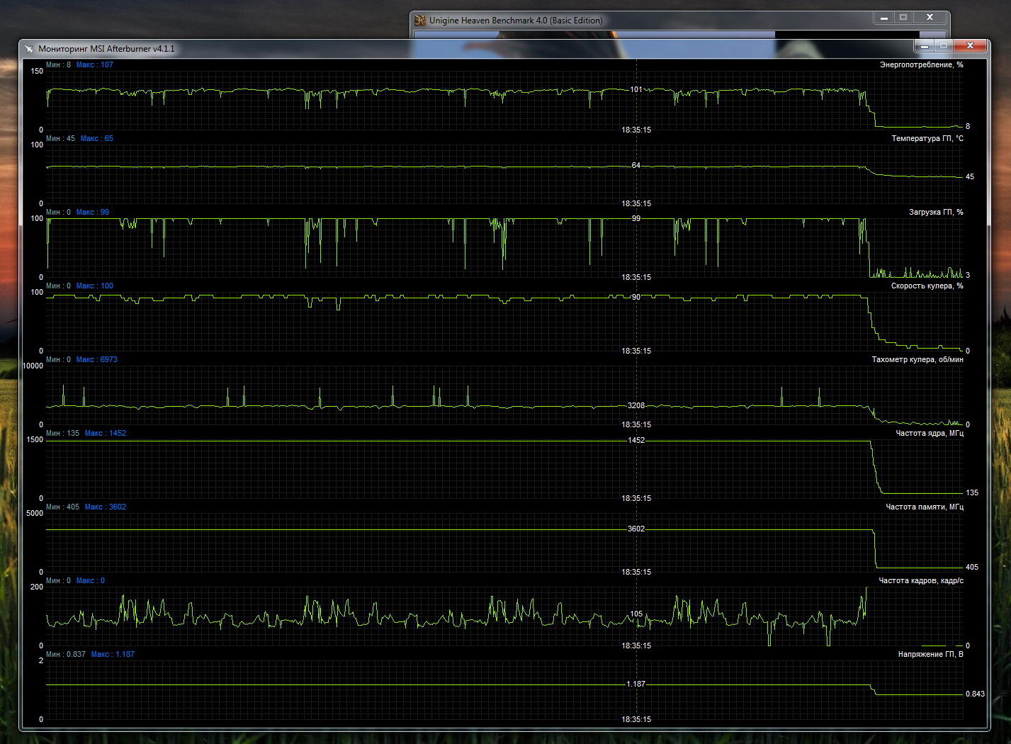

Heaven.jpg [ 521.71 КБ | Просмотров: 1055 ]

Slasher Весьма "горячий" бенч
Скрин сделан в середине лета, сразу по окончании бенчмарка. 2206RPM Обратите внимание, это ещё и 4К соотв нагрузка заметно выше, чем в Full HD-59 градусов.

hatul' Да, у ипалитыча SJS это 100%. На прошлой странице скрин, на осеннем/ночном воздухе 52гр. Правда бенч другой и разрешение простецкое 1280х720.
