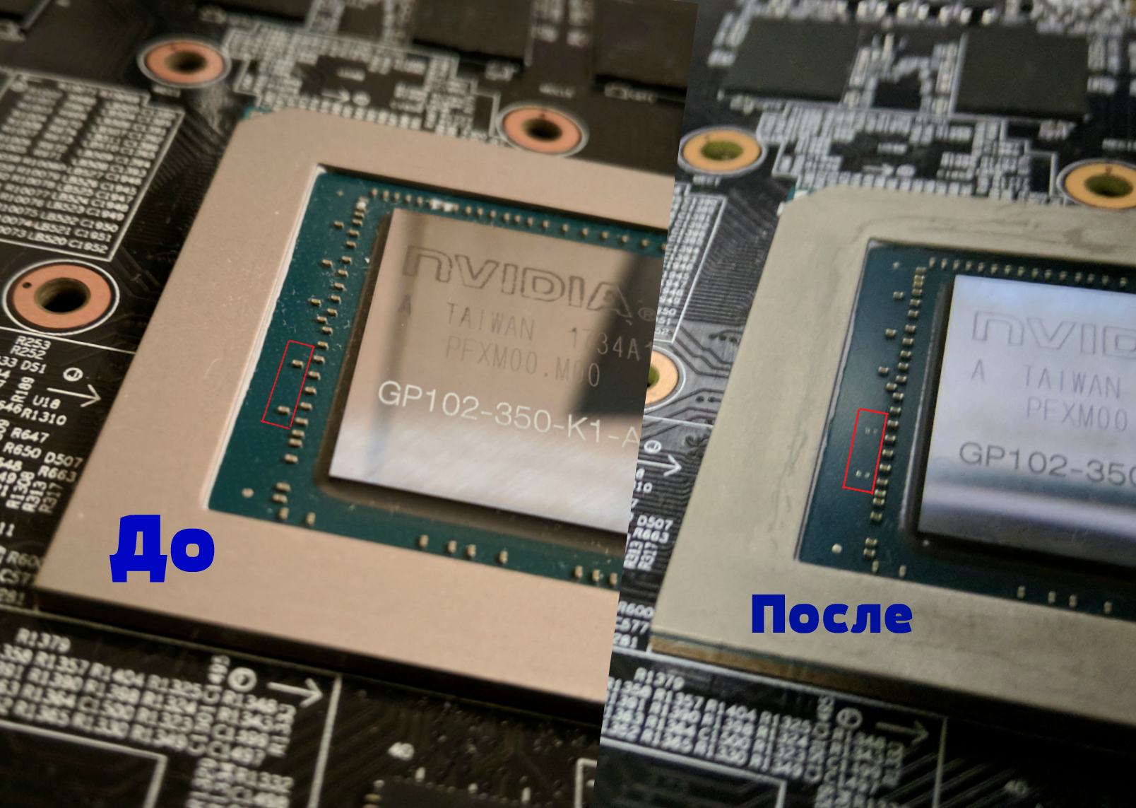

Shatril, метал пока не стал наносить, решил протестировать с MX-4 для начала. Температура с 75 упала до 72.[причем до 72 надо ее конкретно погонять] До этого иногда даже видел и 76-78, но не помню уже при каких условиях..На моей памяти 75гр в играх было всегда. То есть минимум 3-4 градуса выиграл от MX-4, уже неплохо
А лак убрал, т.к. он никак не высыхал, от нагрева становился жидким, решил не рисковать с ним. И тут один нюанс произошел при чистке лака, видимо. 2 торчащих контакта[или что это?] стали гладкими, то ли согнулись, то ли срезались, когда начинал чистить лак не тем местом..
image.png [ 2.66 МБ | Просмотров: 1373 ]
Но видеокарта работает отлично, ни одного изменения не заметил, даже в 3Дмарке11 прогнал и получил все тот же результат. Надеюсь, ни на что не повлияет и в дальнейшем. Если кто-нибудь в курсе, что может быть из-за этого, просьба, напишите тут или в личку. Может стоит обратно припаять аналогичные.

Century Это не контакты, это керамические конденсаторы. Немного улучшают равномерность питания чипа. Лучше, конечно, припаять. Хрен его знает к чему эти конкретно относятся.
Но, с другой стороны, у меня 4690к без такой штуки работал полтора года, даже разгон был выше среднего. И до сих пор работает, только не у меня

mentoza спасибо за инфу, хотя какие там стояли, непонятно, они ж разные бывают, вроде. Хотя работает то отлично, и если уж будут глюки, тогда и стоит припаять на место какие-нибудь аналогичные. Я так понимаю, вместо них сейчас остались 4 контакта [по 2 для каждого], куда они и был припаяны [приклеены].
