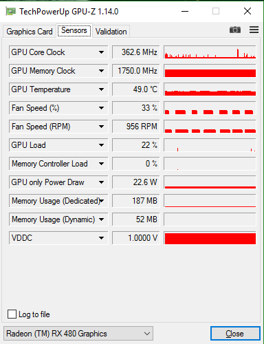

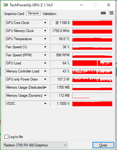

ilyakeid писал(а):
Здравствуйте! Пару дней назад купил RX480 4GB от GIGABYTE G1 GAMING, установил последний драйвер RADEON и GIGABYTE XTREME ENGINE. В болшинстве играх крашится ''RADEON SETTINGS'' или же сама игра. В отзывах про видеокарту кто-то тоже пишет про эту проблему, советуют в Wattman поменять значения Voltage Сontrol на 800:850:900:950:1000:1050:1115 НЕ ПОМОГАЕТ. Что делать? Драйвера переустанавливал.
Почитайте внимательно в FAQ мой обзор гиги 470. Особенно часть про корявый XTREME ENGINE. :fingal:
Ниже есть статья о Ваттмане.
В стоке карта должна работать исправно. Какие температуры у нее? Можете скрин мониторинга приложить (с GPU-Z например)?
ПС: я бы еще переустоновил драйвера через DDU. Возможно у Вас хвосты старые остались...

Вот скрины в witcher 3 и на раб столе . Видеокарта почему-то не держала стоковых для неё частот (1290Mhz) с Witcher 3. Минут 15 назад моя система зависла на раб. столе.
Вродь бп нормальный это - Thermaltake TR2 RX 650w. Проц в игре был загружен процентов на 50. ОС:WIN 10 PRO 1607 14393.479
На скрине с witcher 3 просадка загрузки GPU после того как я уже свернул игру.
Вчера с помощью DDU сносил дрова и поставил 16.11.5 как мне советовал MaD!CaT.

Сейчас продолжил бегать в Witcher 3 и игра вылетела после 3х минут игры.

ilyakeid, удалили XTREME ENGINE? Попробуйте отключить в Ваттмане энергоэффективность.
Может у Вас еще какие тулзы установлены для мониторинга/разгона видеокарты? Все удаляйте и делайте в ваттмане "reset to default".
В карту все 8-пин воткнули?
ПС: Карта не держит частоты ибо упирается в зашитый лимит TDP. Читайте FAQ.

XTREME ENGINE удалён.
"Попробуйте отключить в Ваттмане энергоэффективность." Вы про ограничение электропотребления?
Для мониторинга помимо GPU-Z был установлен и включен MSI Afterburner. 8pin воткнуто.
