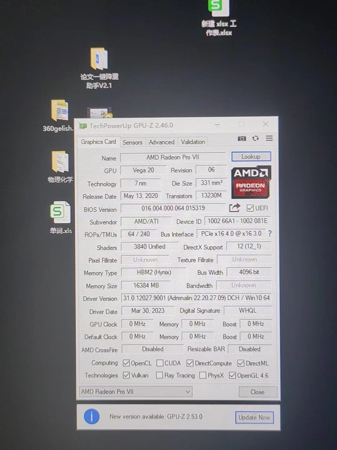

<TopUpdate> писал(а):
Чувак, ты пытаешься купить карту из под майнера. Это как жениться на женщине с низкой социальной ответственностью.
мне 45, я холост. Никогда не был женат. Ваще не вижу ни каких проблем :lol:
Acb4575e00fbc4019b5662255fbc82b5.jpg [ 243.64 КБ | Просмотров: 287 ]
