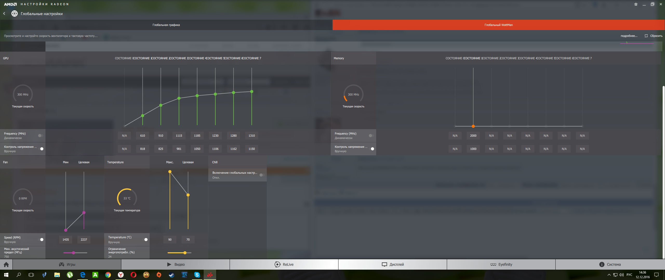

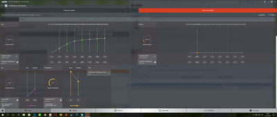

ilyakeid писал(а):
Решил выключить msi afterburner на всякий случай. В ведьмак поиграл минут 15 вроде не вылетало(мб надо было больше поиграть). Но Far Cry 3 так же вылетает после 2х секунд с момента запуска (крашится Radeon Settings)
Зайдите в Ваттман. Поменяйте значения все "авто" в "manual". Сделайте скрин и запостите сюда.
Должно получится типа как-то так, но с другими значениями:
скрин
_NooB_, тоже биос волшебный нашли? :D Когда уже статья? :oops:

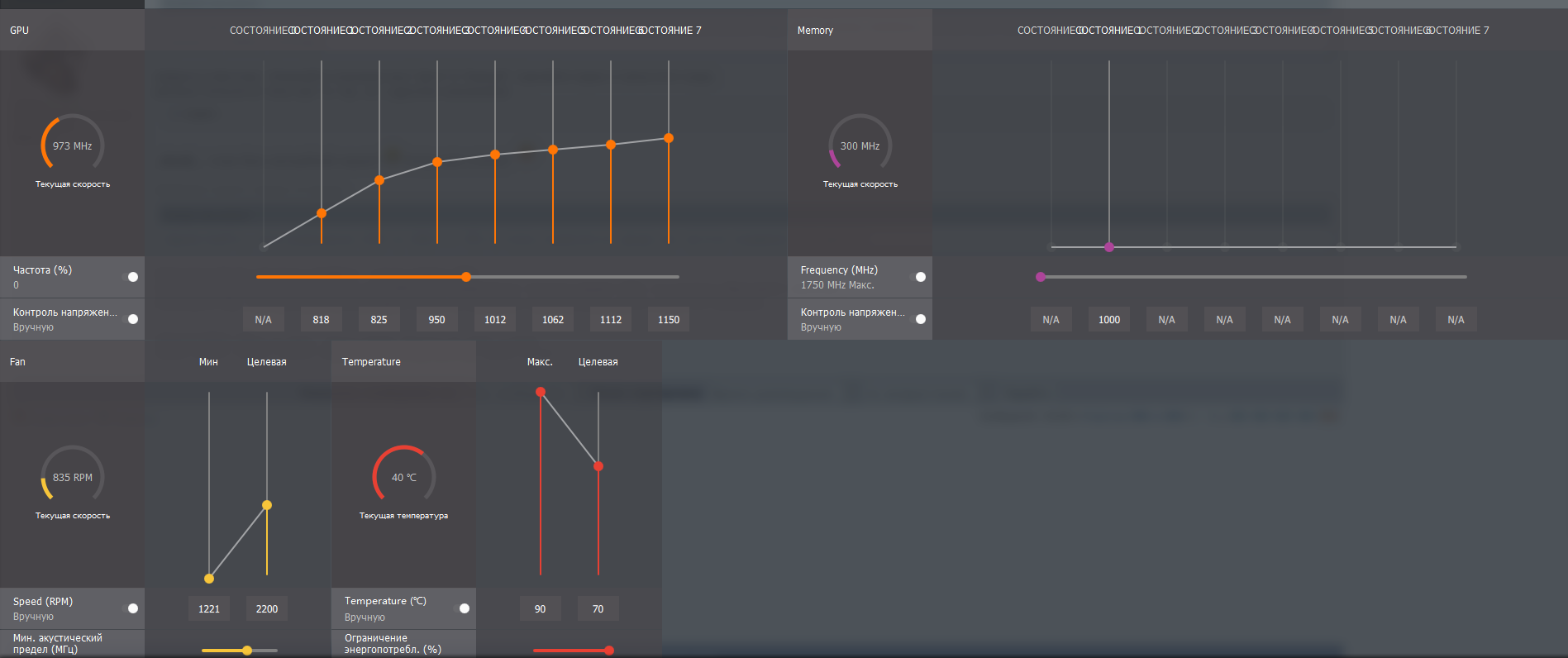

ilyakeid писал(а):
Вот скрин
А частоты какие?

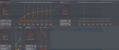

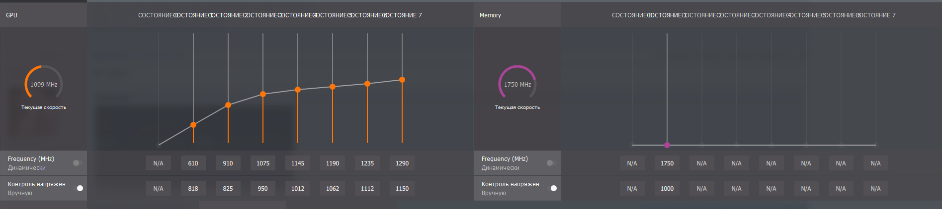

ilyakeid писал(а):
Я их не трогал.
Оставляете все в таком виде, только "состояние 7" - 1290МГц меняете на 1250МГц.
Тестируете в играх, отписываетесь.
