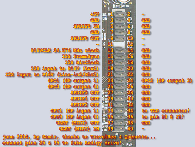

Регистрация: 24.07.2005
Passatik, у меня такая же проблема. Звуковуха Creative X-Fi Xtreme Gamer. У тебя похоже тот же разъем.
Нагуглил:
http://www.pushkino.org/ipb/uploads/pos ... 880099.jpg
"На gamer есть только его верхняя часть. Тебе нужны 7 и 9 контакты" (c)

OCS*
Регистрация: 11.09.2010
Нагуглил:
http://forum.ixbt.com/topic.cgi?id=12:47670
Да но как их найти ведь они не подписаны
Passatik, в смысле? На рисунке они подписаны. Сопоставь со своей звуковухой. Там есть два места, где штырьков нету :-)
Так вроде...
OCS*
Последний раз редактировалось Слепой 28.12.2010 16:58, всего редактировалось 1 раз.
А все понял :dance:
СПАСИБО)))) :beer:
Passatik, незачто. Сам вечером попробую :-)
Черкани потом как прошло.
зы.
Если что, я это написал, чтобы ты быстрее спозиционировал. Эти пустые места не трогай))
OCS*
