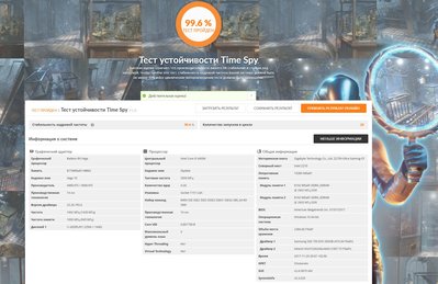

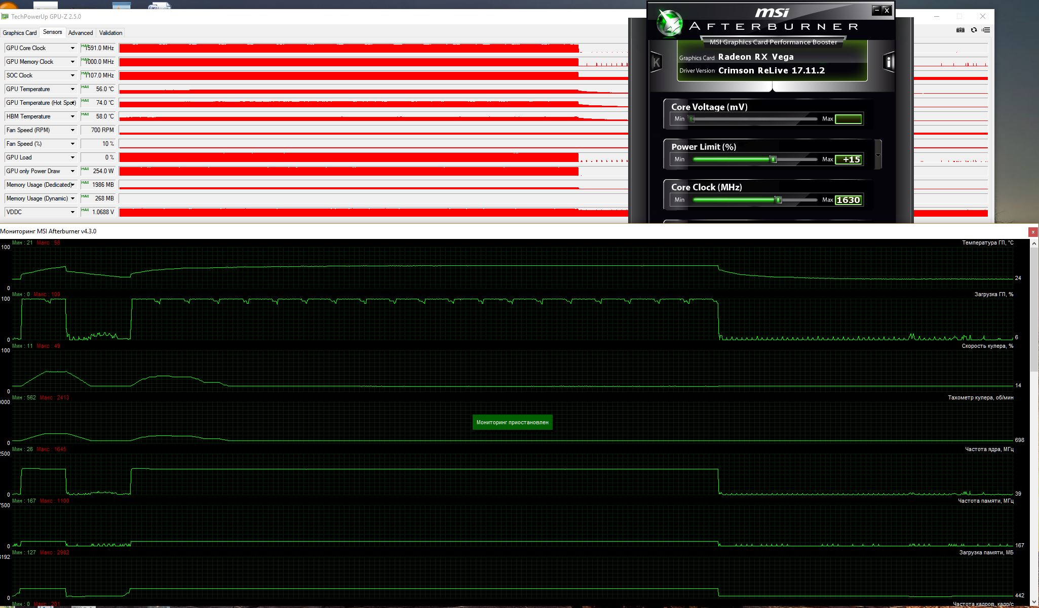

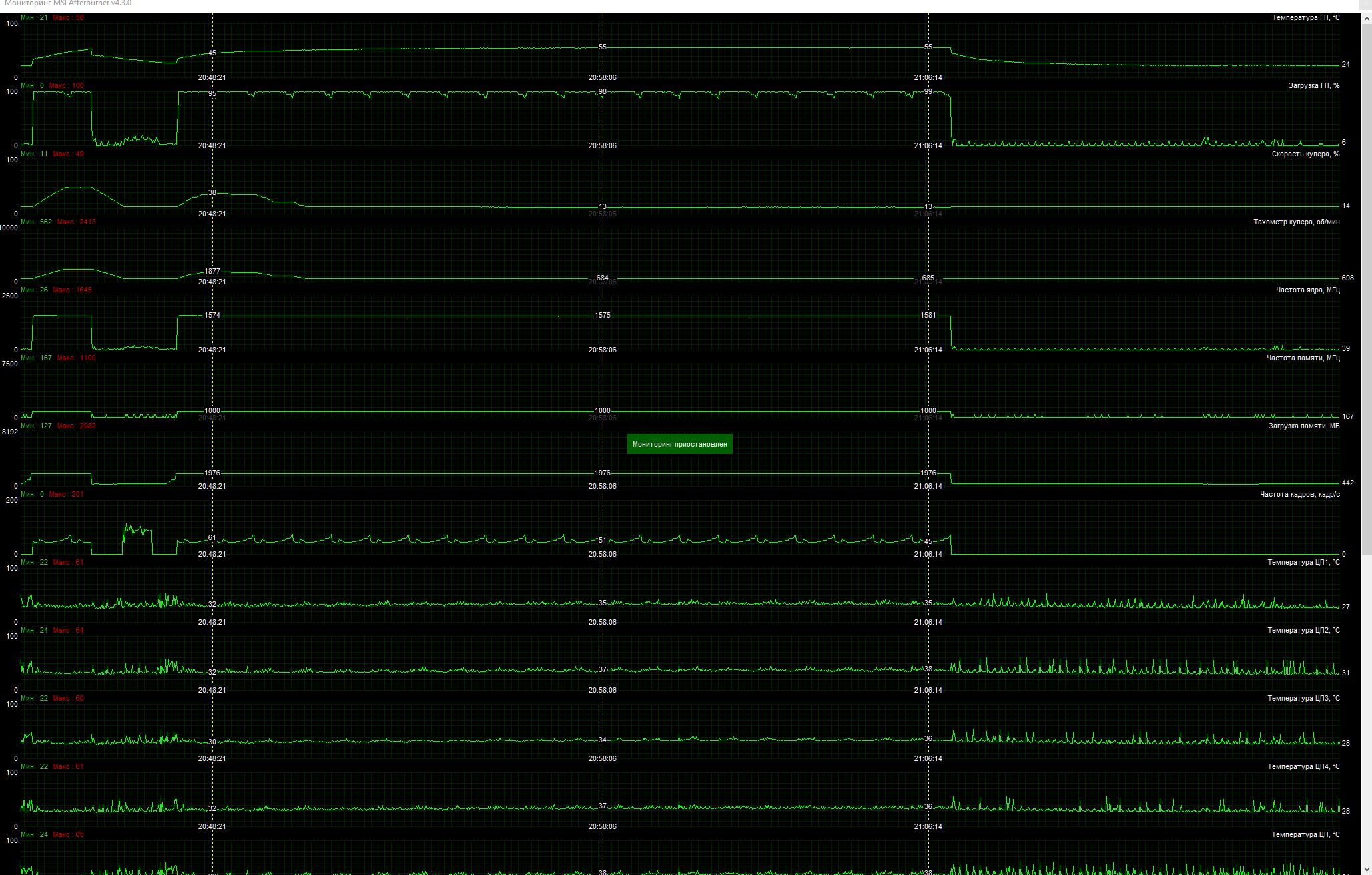

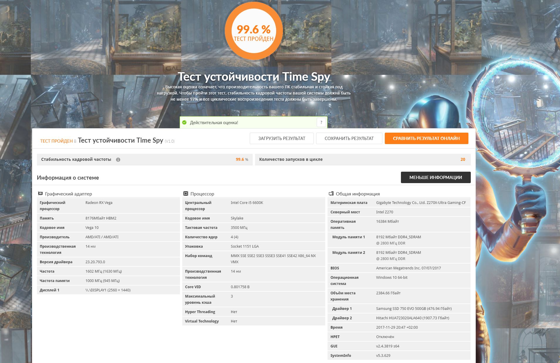

Чутка еще скринов по кастомной системе охлаждения Vega 64 )). Чуть более информативных чем предыдущие.
Стресс.JPG [ 296.53 КБ | Просмотров: 1999 ]
общий.JPG [ 451.66 КБ | Просмотров: 1999 ]
Афтер.JPG [ 546.44 КБ | Просмотров: 1999 ]

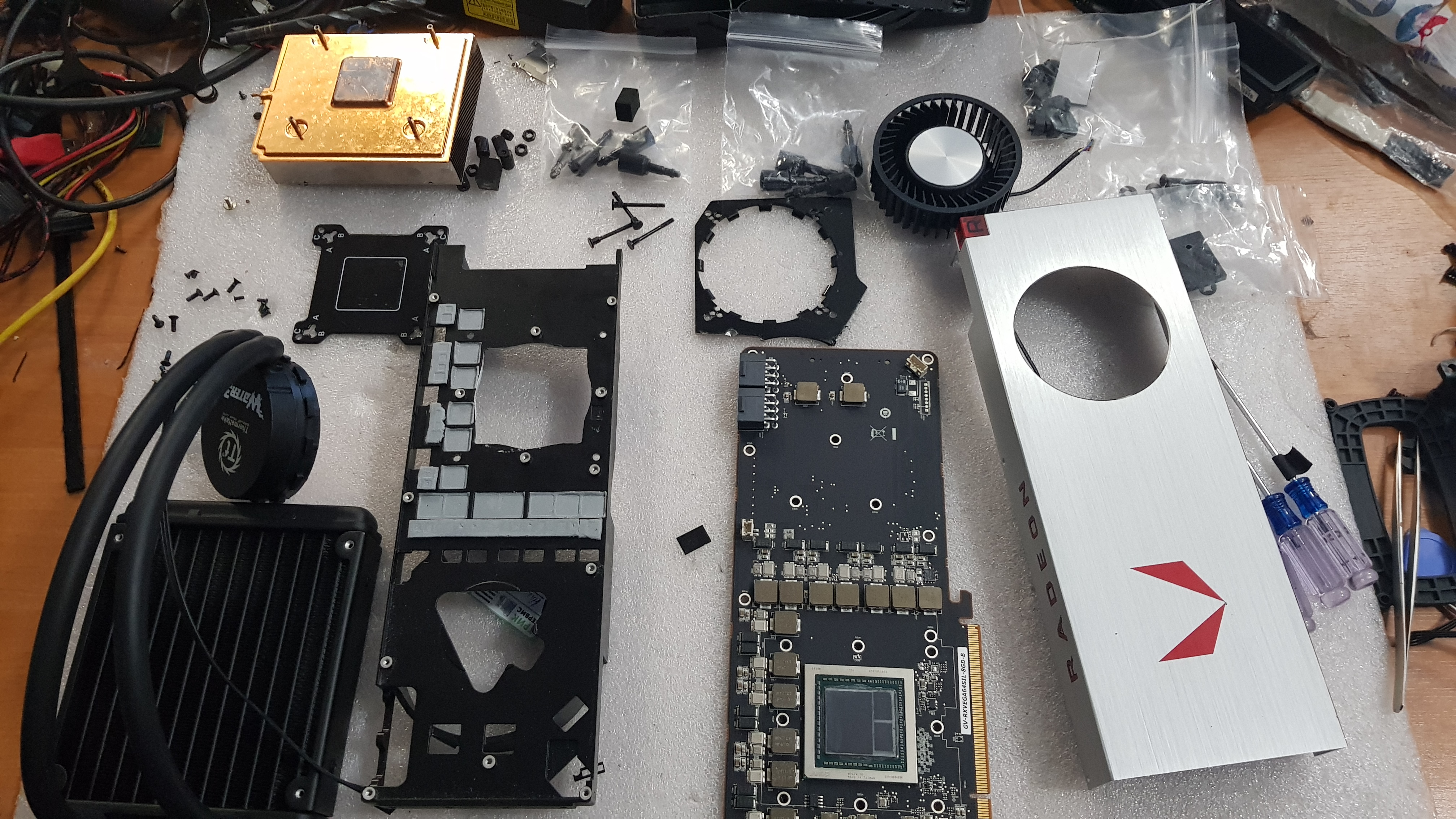

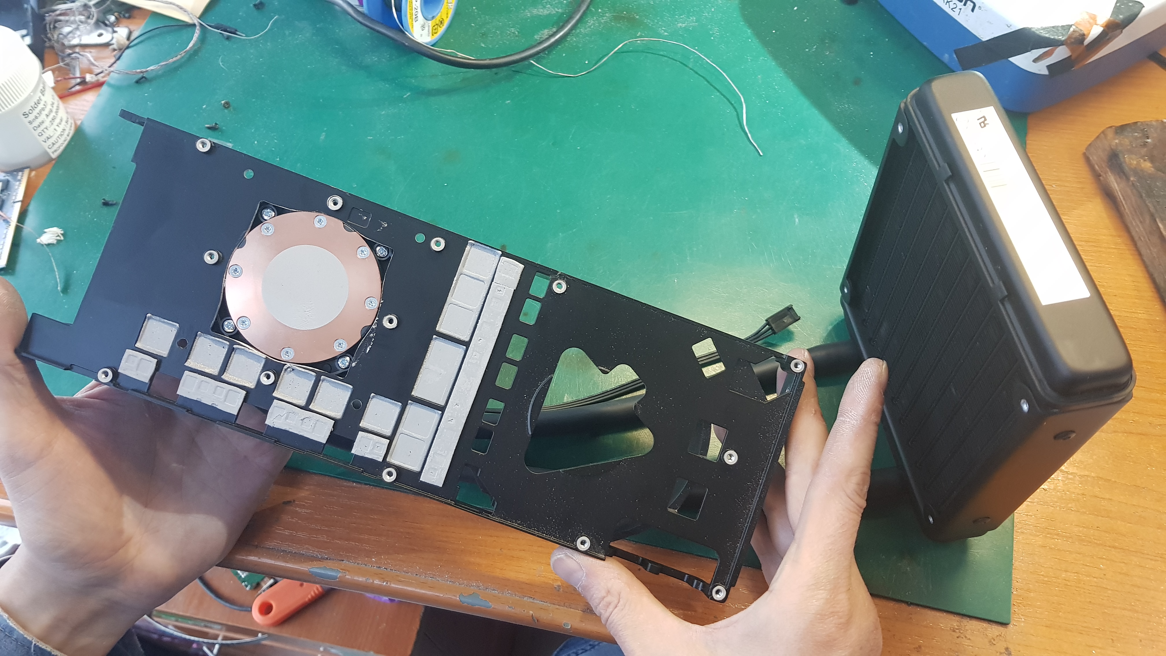

HANGRY747 писал(а):
ты бы фотки показал как напильником обработал,как крепил....
Напругу не трогал?
Вот основная фотка, на ней все элементы креплений.
20171125_135030.jpg [ 3.27 МБ | Просмотров: 1616 ]
За основу крепления был взят таки Кракен G10. Лишнее отрезали. Оставили только верхнюю пластину крепления. Основание водянки приложили к радиатору (обвели), заклеили термопрокладки скотчем (Алюминевая пыль не к чему), и акуратно дремелен с алмазной насадкой выточили под круг воды.
20171125_130131.jpg [ 2.75 МБ | Просмотров: 1616 ]
Заднюю пластину(при монтаже дополнительно на нее кинули термопрокладку), болты и затяжки так же взяли из Кракена g10. Высверлили отверстия под них. Вообщем и целом на все про все ушло часа полтора.
В субботу доделаем кожух (Выведем трубки через него), предватительно установив дополнительные низкопрофильные радиаторы на VRM.
Напругу трогал. P6 - 1050 P7-1100. Память 1050.
