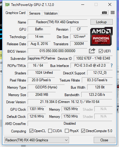

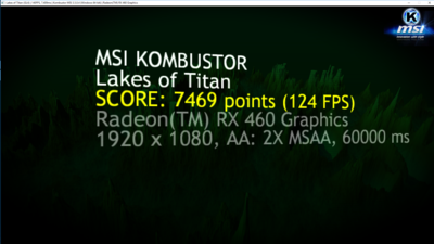

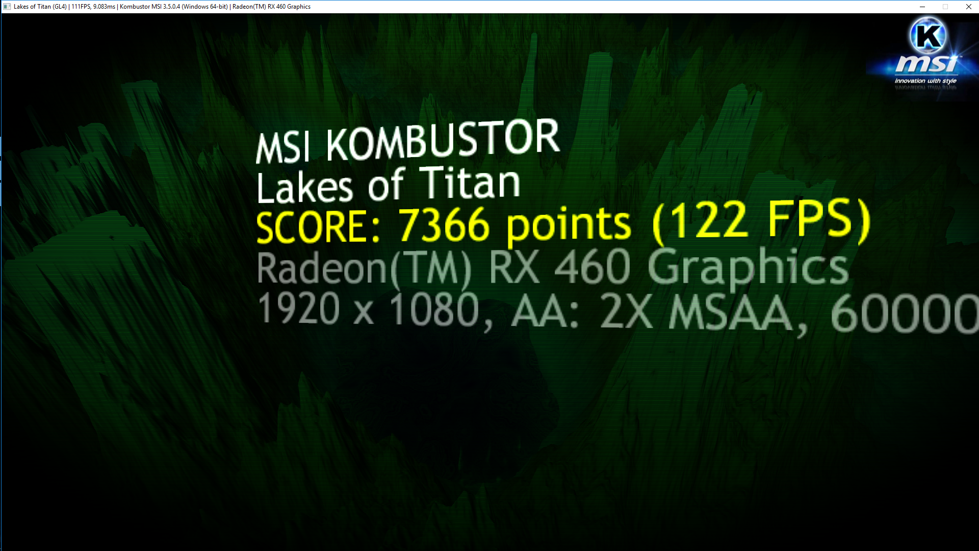

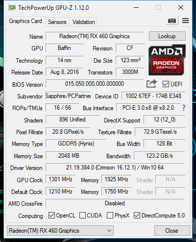

Способ разблокировки до полноценного чипа Polaris 11 на RX460, а именно Sapphire RX460 2Gb(NON-Nitro) сработал!
Пришлось только переустановить драйвера для отключения проверки Hash кода видеокарты. :-) :beer:
До "Разблокировки"
before.gif [ 23.82 КБ | Просмотров: 5062 ]
2016-12-13 (2).png [ 2.19 МБ | Просмотров: 6797 ]
После "Разблокировки":
after.gif [ 23.5 КБ | Просмотров: 5062 ]
2016-12-13 (3).png [ 1.64 МБ | Просмотров: 6797 ]
:dance:
AMD Radeon RX 460 Unlocking from 896 to 1024 Stream Processors
Прошивка простая, но за все ваши действия отвечаете ВЫ САМИ:
0. Качаем модифицированный биос из ссылки выше (мотаем до AMD Radeon RX 460 Unlocking List).
1. Разархивируем нужный биос вашей карты в отдельную папку на раздел с Виндой и запускаем "backup bios.bat" и затем "flash unlocked bios.bat" с правами "АДМИНИСТРАТОРА"! Перегружаемся!
Далее действуем если стоят драйвера с проверкой биос (AMD Crimson ReLive 16.12.1 или поздние):
2. Удаляем драйвер AMD Crimson ReLive 16.12.1 и скачиваем модифицированный файл драйвера + патчер и распаковываем в отдельную папку.
3. Скачиваем полный пакет драйверов AMD Crimson ReLive с сайта AMD и распаковываем по стандартному пути C:\AMD, далее копируем наш модифицированный файл драйвера с первой ссылки "файл драйвера" в папку C:\AMD\Win10-64Bit-Radeon-Software-Crimson-ReLive-16.12.1-Dec7\Packages\Drivers\Display\WT6A_INF\B309333 и подтвержаем замену.
4. Нажимаем "Перезагрузка" в меню Пуск предварительно зажав клавишу SHIFT на клавиатуре, далее "Решение проблем" > "Дополнительные опции" > "Параметры загрузки >Перезагружаемся > F7
5. Устанавливаем наш распакованный набор драйверов по пути C:\AMD при помощи SETUP.EXE, по завершению установки НЕ ПЕРЕЗАГРУЖАЕМСЯ!
6. Патчим наш драйвер при помощи "atikmdag-patcher.exe" и перезагружаемся! Получайте +2%(в моем случае) среднего уровня FPS!
7. Если не помогло, то повторяем процедуру, у меня ушло три попытки.
