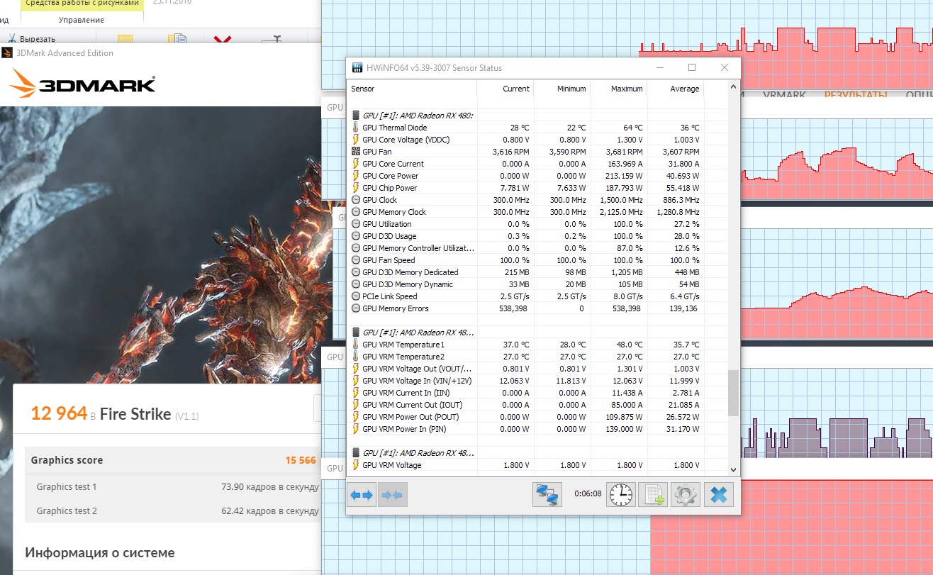

Swiftech MCP35X писал(а):
1500 на воде ,на мега-удачном чипе .
Можно и на воздухе для тестов
1500-1.jpg [ 364.28 КБ | Просмотров: 1896 ]
