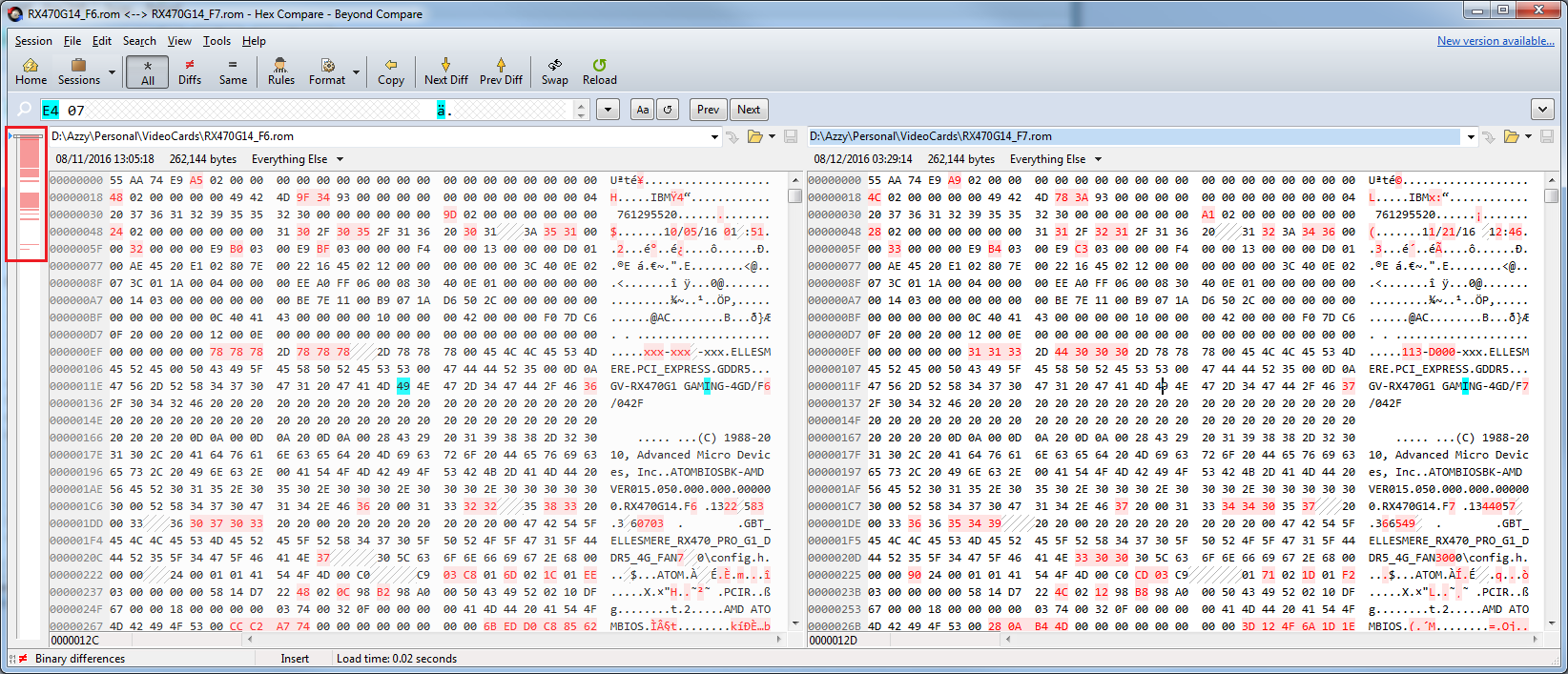

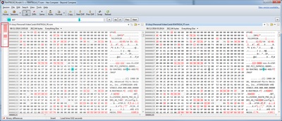

Вышли биосы Gigabyte:
RX 470 G1 Gaming 4G: F7, 2016/12/08, "Modify the Fan duty".
RX 480 G1 Gaming 8G: F8, 2016/12/07, "Improve the Fan Performance".
ПС: делаем ставки добавит ли 470 разгона памяти, или наоборот вернут разгон взад?
UPD: просмотрел бегло в PolarisBiosEditor. Для 470 F7 поменяли Max RPM 2020 -> 3000 :bandhead:
Сравнил в HEX. Различий больше чем хотелось бы видеть :fingal:
GB_RX470G1_F6F7.png [ 154.47 КБ | Просмотров: 1488 ]
