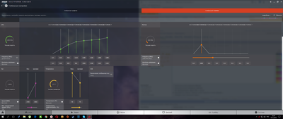

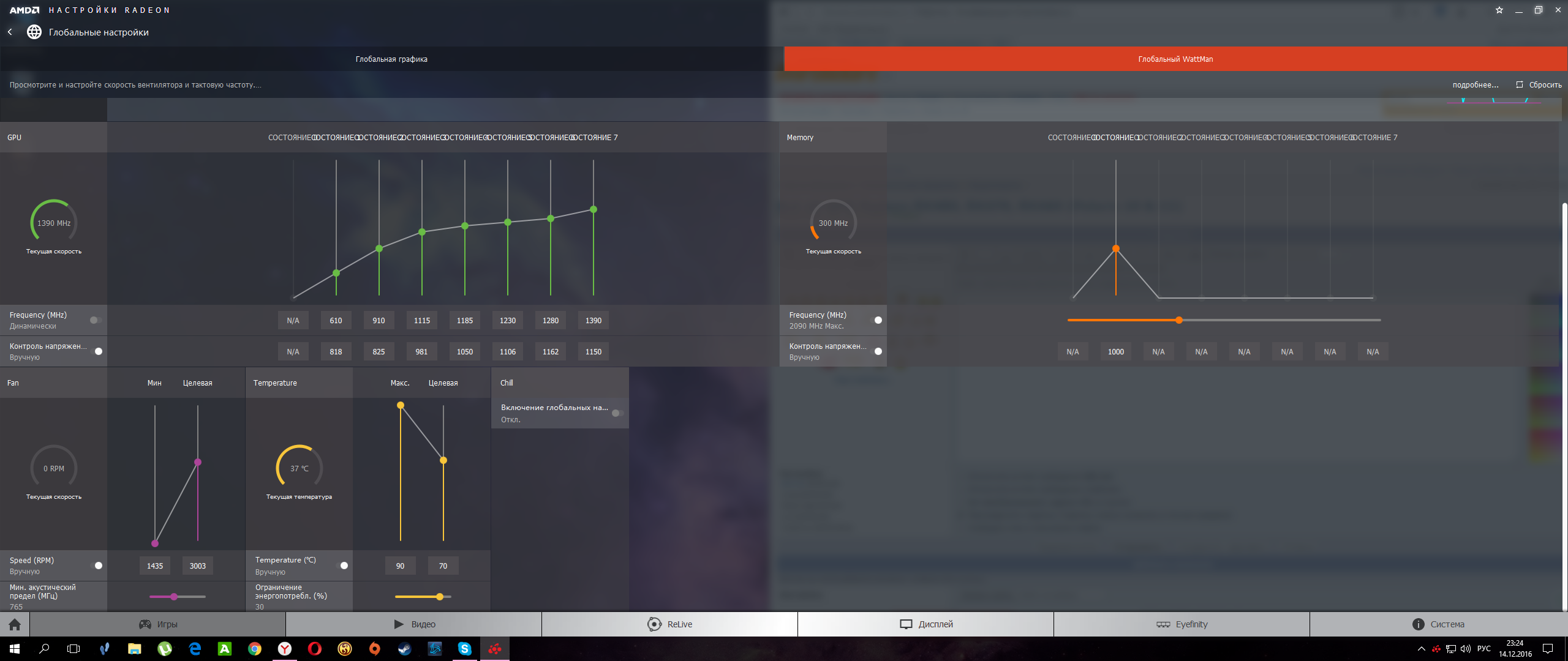

Подскажите пожалуйста.
Нормальные (безопасные) такие настройки? (по умолчанию карта держит 1330 И ПАМЯТЬ 2000)
Я в этом нуб да и боюсь вольтаж поднимать. Такие значения как на скрине карта держит все норм.
ваттман
Безымянный.png [ 496.43 КБ | Просмотров: 1332 ]

Регистрация: 21.10.2009
а в 6 зачем такой вольтаж ?

Регистрация: 12.12.2016
peregib Я с какого то видео ставил. Так что не знаю.
не знаю что там за видео, но если 1390 держит при 1150, то зачем на 1280 1162 ставить ?
что то около 1125 должно хватать
peregib Можешь разжевать в каком столбике что ставить.
состояние 6 поставить 1125
