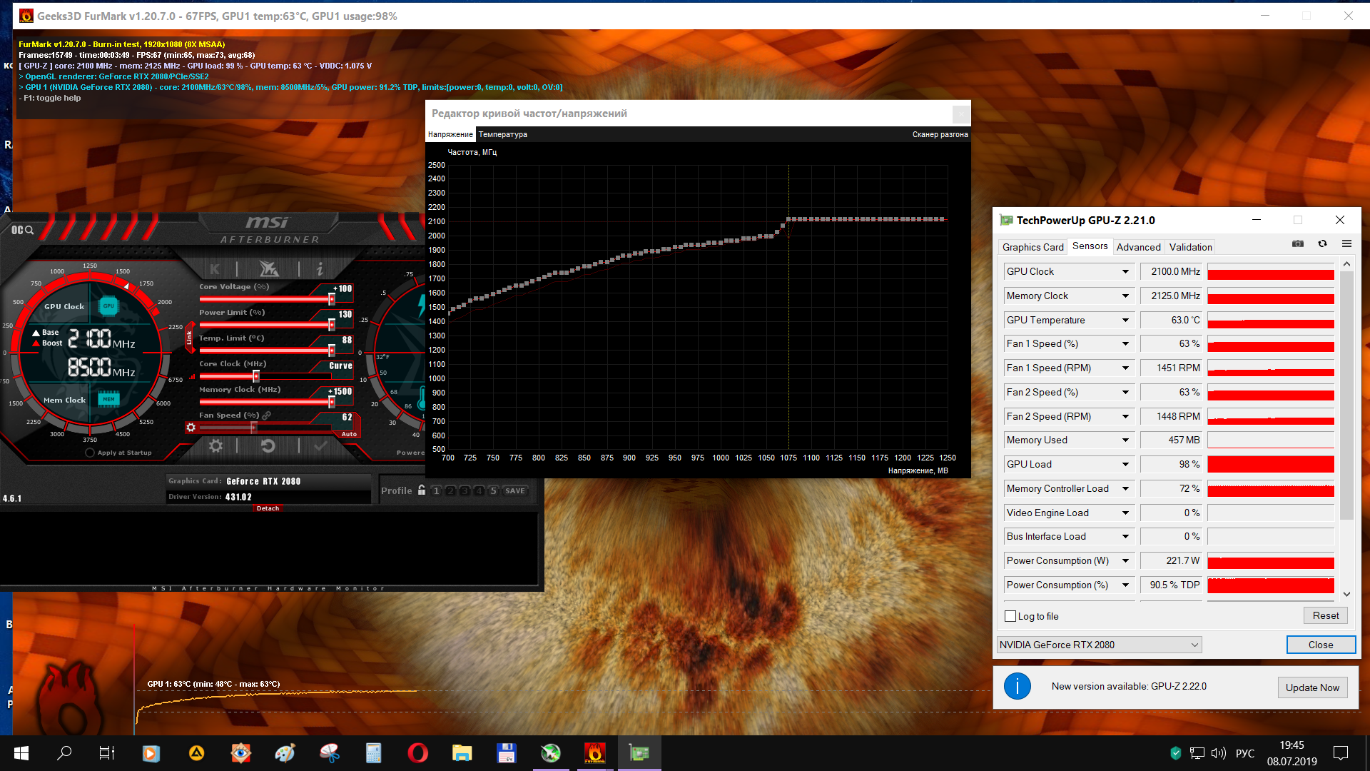

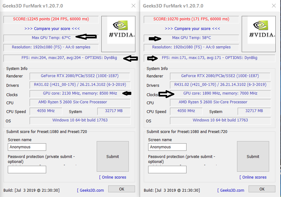

Привет всем. Сменил стандартную со на своей palit game rock premium 2080, на биквиты хай скорость 120мм. темп сразу минус 10 град. стабильно 2100 при 1075млв 63град. Выше не пробовал напряж пока, но вполне возможно как мин до 1085млвольт поднять в пределах 70град + 50мгц, думаю, еще можно прибавить. Прирост в 20%, с разгоном памяти вместе. В стоке вентили на 50% крутят, 1200об показывает, темп 60град. Что нибудь в пределах 1800-2000 об\мин подбирать надо на смену стандартной со.
И странно ведет себя новый бублик(FurMark) Во первых общие очки изменились в 2 раза больше, и частота в тесте отображается бустовая, а не разогнанная. В целом результат с разгоном. Для выше фул хд, пишет, что не может, моник у меня full hd.
Видюха.png [ 1.92 МБ | Просмотров: 875 ]
Видюха1.png [ 46.13 КБ | Просмотров: 875 ]
Так что супер гтс еще фору задам :)
там в тесте на прогрев 3мин, но 15мин не сохранилось с показаниями датчиков. Могу переделать, если надо, но то же самое будет.
пс.. И еще заметил, что разгон без поднятия напряжения упирается в RT ядра. Те в играх, без RTX без проблем на 1050млв работает +100мгц, а вот с RTX(metro exodus, вроде так) только +40мгц. Те всю мощь видюх ограничили rt ядрами, ох уж этот маркетинг.

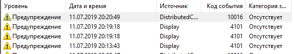

Всем привет. При включении лучей и directX12, слетает видеодрайвер. Скидывал разгон, то же самое. Пробовал в БФ5 и Метро Исход. Пара минут и вылет. Карта msi 2080 gaming x trio. Есть у кого такая же проблема?

Ты уверен что видеодрайвер слетает? а может переразгон процессора или оперативной памяти?
Регистрация: 20.08.2012
Откуда: Иваново
Фото: 26
Kolizeum Абсолютно. Перепробовал все что можно. Скинул разгон железа. Даже пробовал на hdmi вместо Dp играть. Ничего не помогает. На directX 11 проблем нет. Но стоит запустить dx12 сразу вылет. До сегодняшнего дня не пробовал dx12 и rtx. Вообще такая проблема существует или это я такой везунчик?
В общем проблема не в directX12 а именно в трассировке лучей. Стоит её включить, падает видеодрайвер.

EaST писал(а):
файл подкачки есть? объём если есть?
На ssd по выбору системы. Т.е по умолчанию.
Kyle Reeze писал(а):
shuler37 а это ты от какого краша выложил скрин, от бф5?
Да. Но прикол в том, что и Метро и БФ5 не вылетают на dx12. Но только стоит включить лучи, практически сразу же вылет драйвера.
