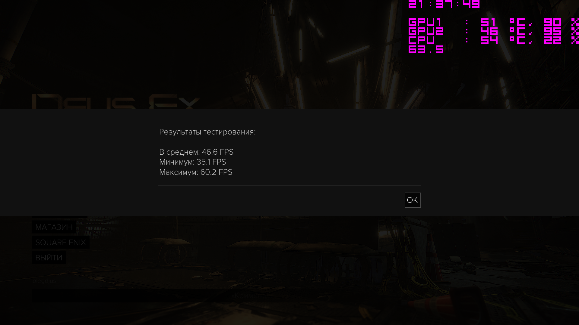

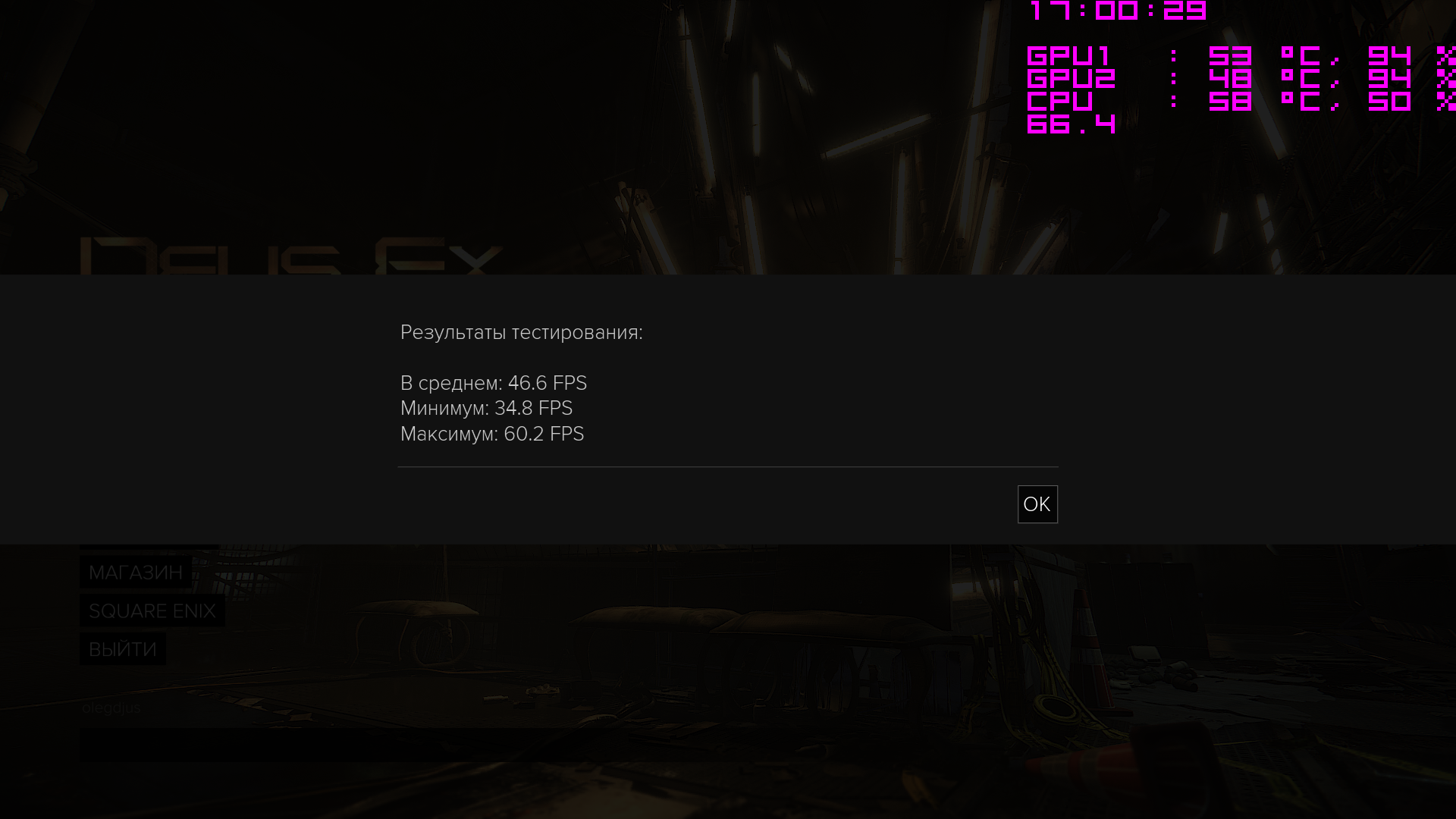

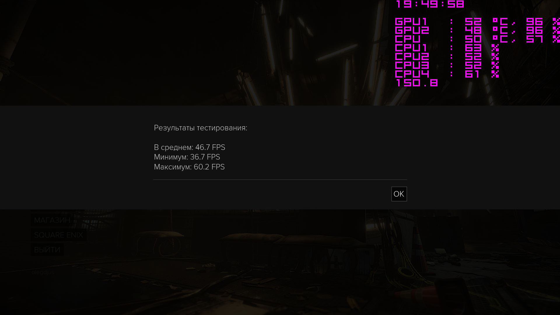

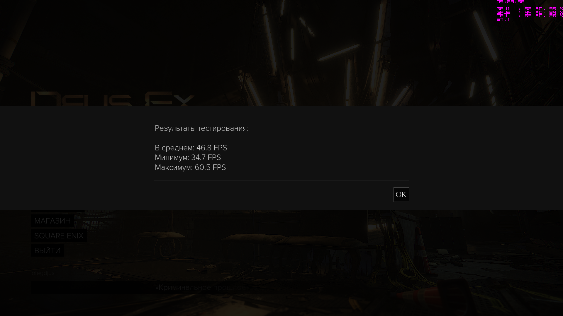

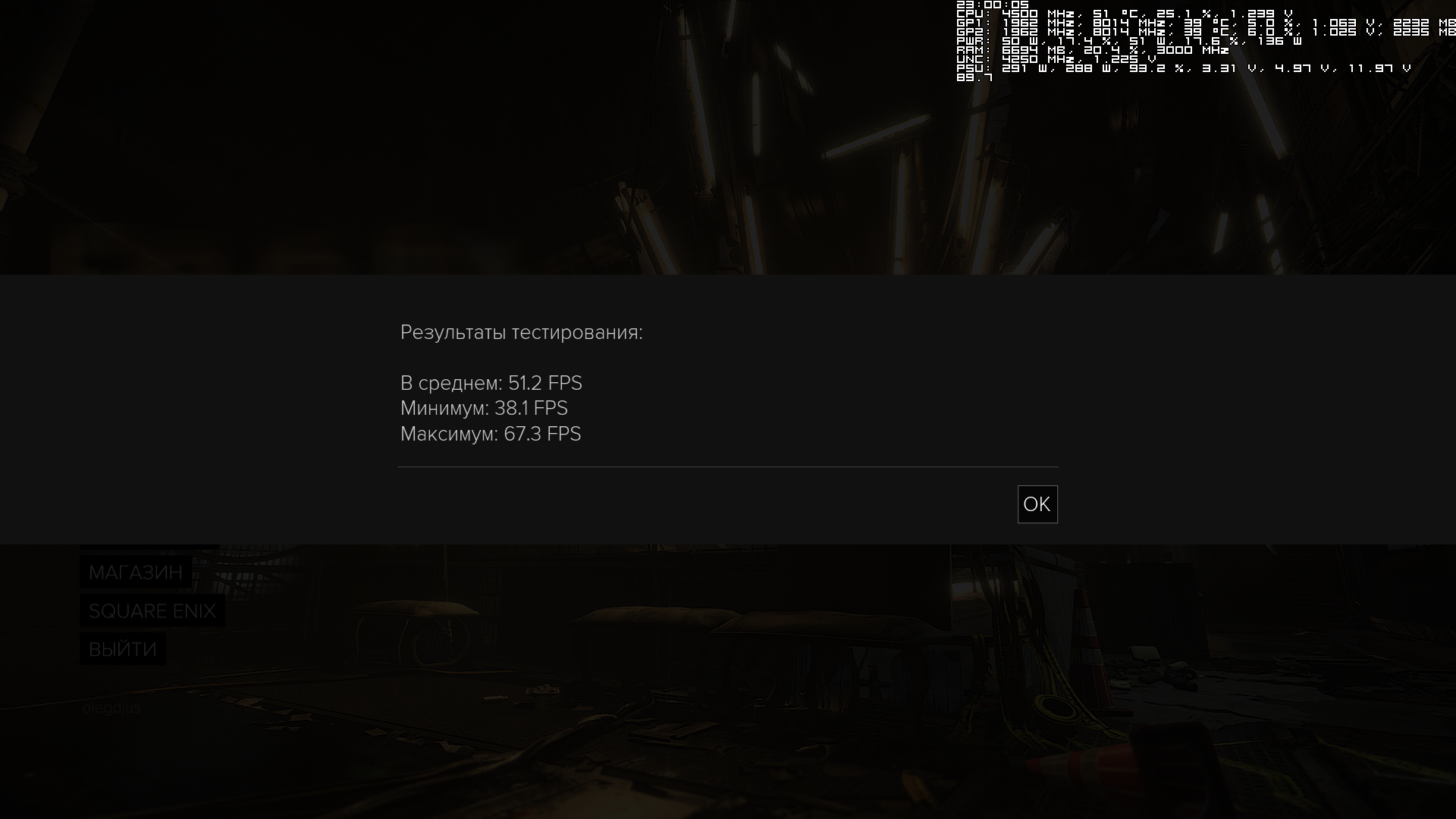

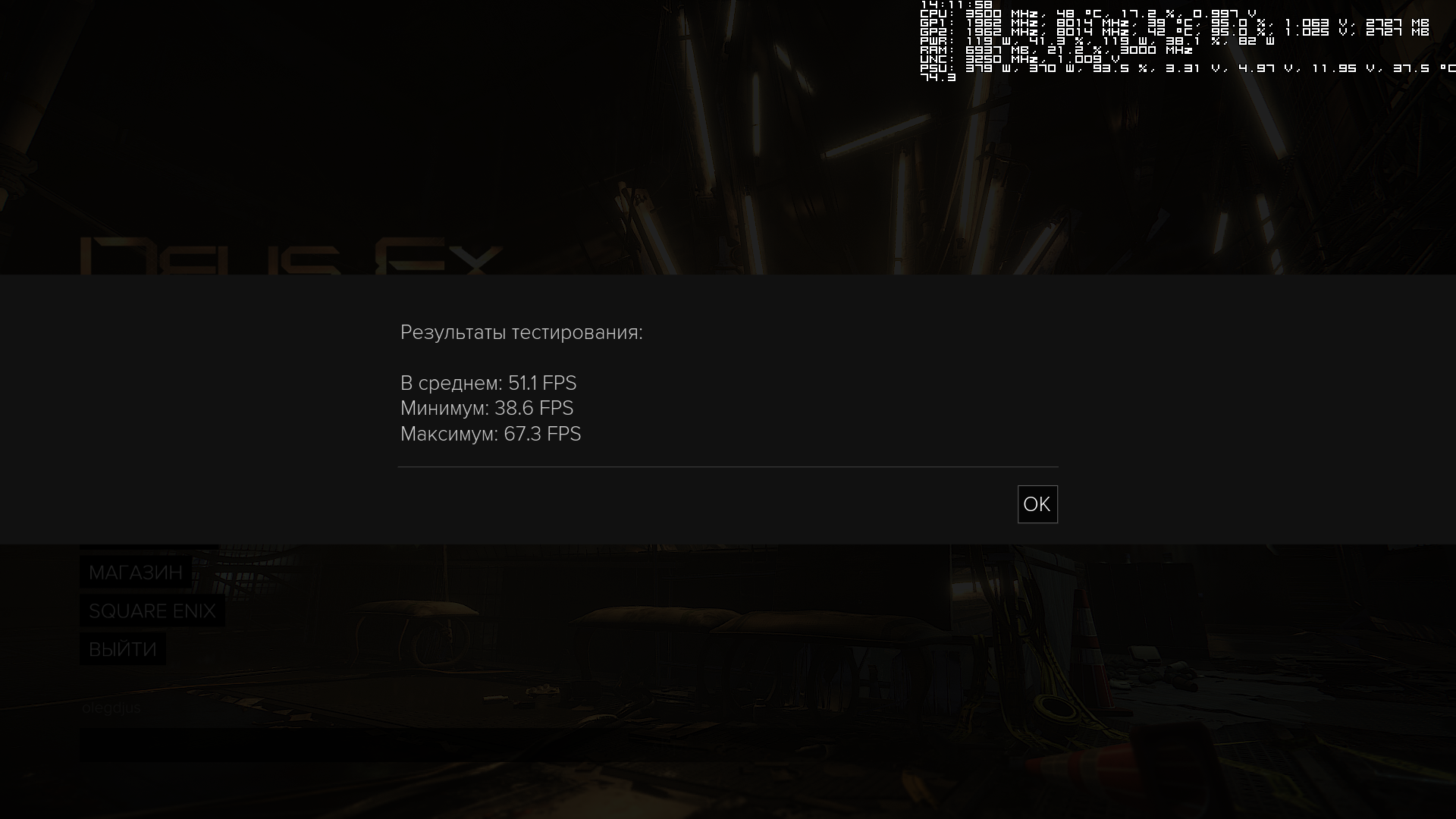

Olegdjus писал(а):
Alzov, да пожалуйста.
Однако, вопросы есть к диаграммам...
Первая же:
Второй столбец говорит, что 5960 на 3,5 ГГц даёт нам 51 фпс. ок
Первый столбец говорит, что поднятие до 4,5 ничего не даёт. Вывод: упёрлись в ВК.
Четвёртый столбец говорит, что 7700 на 3,7 ГГц набирает 46 фпс. Пускай.
Но третий столбец говорит, что поднятие 7700 до 4,7 снова ничего не даёт, хотя потолок по ВК мы из первых двух столбцов видим в 51 фпс.
Кто из них врёт? (а пока это не выяснено, приведённые тесты переходят в категорию "липовых")

Alex TOPMAN, пожалуйста, разбирайтесь)
5960x_3500_ht_on.png [ 1.02 МБ | Просмотров: 762 ]
5960x_4500_ht_on.png [ 1.03 МБ | Просмотров: 762 ]
7700k_3700_ht_off_fhd_4ssao.png [ 1.04 МБ | Просмотров: 762 ]
7700k_3700_ht_on_fhd.png [ 1.02 МБ | Просмотров: 762 ]
7700k_4700_ht_off_fhd.png [ 1.02 МБ | Просмотров: 762 ]
7700k_4700_ht_on_fhd.png [ 1.03 МБ | Просмотров: 762 ]
На втором скрине косяк вижу. Частота ЦПУ выросла, а вот загрузка той же работой должна была пропорционально уменьшиться в % (раз фпс на выходе тот же). Да и загрузки ВК в 5 и 6% - ересь какая-то. Явно тупанул мониторинг. Разгон софтом в винде делался поди (без перезагрузки)? Перемерять бы на этих настройках, заново...
14900KF(P62-58E47R52) Apex z790Encore Kingbank 2x24GB_8200cl32-48-48-2T Optane 5801X+960Pro+2x960Evo+5xSSD Palit5090Gamerock ASUS_PG278Q Pimax_8KX CM_HAF_X Win11x64
Если обратить внимание, то скрины сделаны в разное время после появления результатов, на одном скрине даже нет надписи с названием игры.
Я такой ересью не пользуюсь)
Прогоны делаются не один раз
Самое интересное, что ещё и с всинком непонятки. Игра упорно говорит, что он всё время присутствовал, а вот мониторинг своим числом фпс утверждает ровно обратное. :haha:
Шта? Какой vsync? :roll:
Мб стоит предмет изучить для начала, в частности - игру deus ex? Вот мониторинг с соответствующим названием:
7700к 4700 НТ on.rar [25.6 КБ]
Регистрация: 22.03.2005
Откуда: Уфа
Тогда объясни мне, плиз, почему на каждом скрине максимальный фпс измеренный игрой (в центре) и по мониторингу (справа вверху), хоть он и текущий (но всё равно много выше) - так сильно отличаются?
Короче, значения верхнего мониторинга нужны во время теста, а не после него, ибо последние - ни о чём. Иначе, не разберёмся, почему буст проца даёт ноль эффекта.
