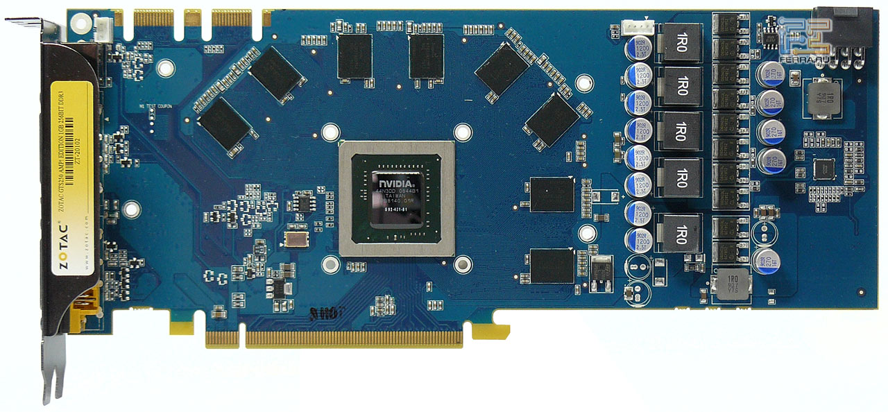

Регистрация: 16.04.2008
Darius13 писал(а):
тебе тока надо определить какой контакт из двух является GND (земля, корпус) на видюхе. Лучше всего с мультиметром при выключеном компе.
А если контактов 3шт. http://www.ferra.ru/images/225/225407.jpg как определится?

Al71
Так же само. Там может быть один на землю, один SPDIF_OUT другой SPDIF_IN (короче, методом тыка :tooth: ).
Посмотри инструкцию к видюхе или в нете на ОФ сайте, может там чего будет написано.
Искал еще до обращения сюда. А зачем на ВК нужен SPDIF_OUT ?

Al71
Если честно, фиг его знает почему там 3 контакта (обычно только 2).
Может это вообще не SPDIF. А разве у GTS250 уже не встроенный звук?
Разобрался, контактов 3, а проводов 2 http://www.nix.ru/autocatalog/zotac/850 ... _draft.jpg , нонсенс. У ZOTAC с разъемами все не как у других, на питании 8пин вместо 6пин.

Al71
Сразу бы так. С белым разъёмом подключай к карте (используются только крайние контакты, чёрный земля), а с одиночными чёрными к материнке (или звуковухе).
Darius13 писал(а):
Сразу бы так.
ВК была без шнуров, если бы не фото на НИКСе еще долго бы разбирался. Осталось найти такой шнурок.
Не обязательно, прояви смекалку и фантазию (главное правильно соеденить). ;)
