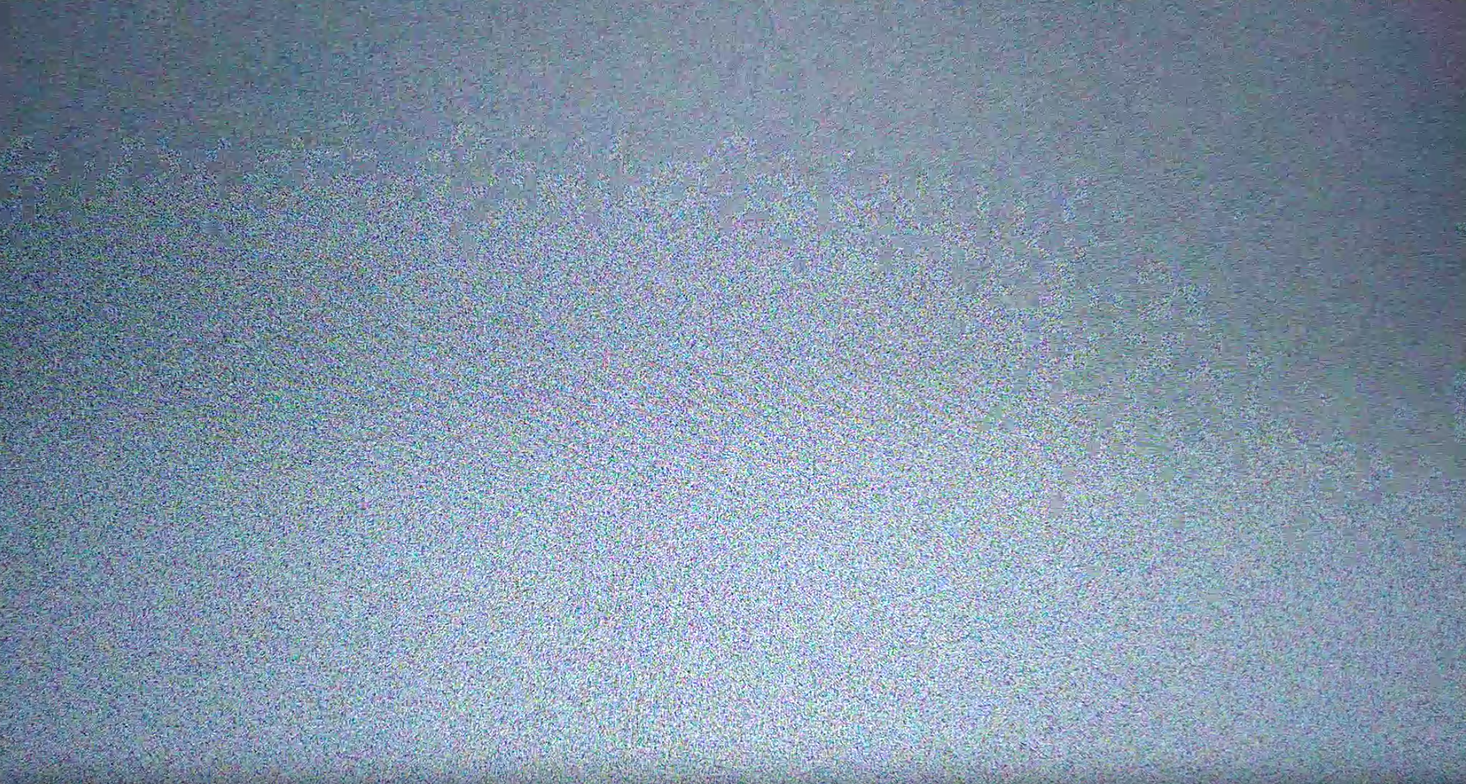

Регистрация: 16.12.2010
MSI 2080 Trio - при загрузке компа, перед экраном входа в 10-ку, экран становится серым на секунду, как на телеке когда ничего не ловит и так каждый раз. Было у кого такое?
кабель меняли? На всех портах такое?
Видеокарту только приобрел, на старой такого не было, кабель исправный 100%, серый экран с рябью только перед экраном входа.
Регистрация: 15.09.2010
Фото: 8
- видео бы посмотреть, не встречалось такое
Вот такая мазня перед экраном приветствия вин 10
