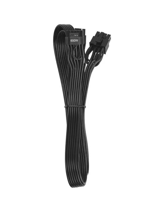

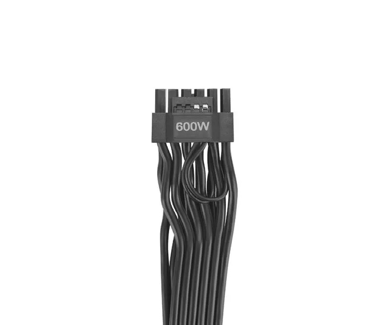

Приветствую. Переадресовываю свой вопрос из другой темы в профильную. Заказал на замену своей 4070ti - 5080 от Palit Gamingpro . Пока она едет,возник у меня вопрос, старая 4070ti подключена от кабеля DeepCool 12VHPWR , все отлично работает. Но на моем кабеле хоть и написано , что он 600W, на коннекторе , который подключается к видюшке две сигнальных клеммы, а на других кабелях,коих куча продается почему то четыре. Ну и в комплектном переходнике Palit 5080 идет три коннектора PCE 8pin на блок , на моем же кабеле DeepCool два коннектора по 8pin . Теперь озадачен, будет ли 5080 нормально работать от моего DeepCool 12VHPWR. Ни кто не подключал примерно таким кабелем 50 серию Nvidia

eRzZz
у палита гп тдп 360 w, данный кабель их даст, если что вк с псие может взять до 75 w, хватит ей.
если не собираетесь в нее биос от зотак на 450 вт шить, то все норм будет.

eRzZz ну во первых у вас на БП - 2 хвоста по 2 коннектора т.е. в сумме 4 штуки 8pin коннекторов. И их хватит чтобы подключить 3 коннектора не переходнике(два коннектора с одного хвоста и один с второго).
А по поводу 12vhpwr - узнаете на практике или поищите отзывы. Есть вероятность что старый 12vhpwr кабель не будет питать 5000 серию т.к. версия кабеля не 12v-2x6.
:facepalm:
все питает без проблем.
Добавлено спустя 1 минуту 58 секунд:
будет. у меня DC- PX850G- отлично все работает- от 5060, до 5080.
