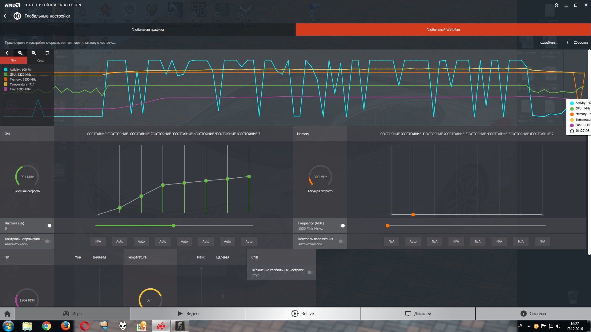

Djleks писал(а):
а частоты как? обстоятельства при каких падает фпс?
Судя по мониторингу частота стабильная

John V писал(а):
Уже неделю пользуюсь Gigabyte RX 470 G1, но с недавнего времени особенно в the division падает производительность, отключение энергоэффективности результата не дало, подскажите что делать?
У меня тоже падала производительность, хорошо видно в фурмарке, если небольшой переразгон буквально на 5-10 мг, причем вроде частоты по гпу з держит. Помогает перезагрузка и уменьшение разгона. Что случается и почему не мониторятся изменения хз.
Регистрация: 01.06.2006
Откуда: Омск
Разгон не проводил, на всякий случай сбросил все настройки в "ваттмане", картина не изменилась.
core 2 quad Q9550 - Sapphire HD6930 1024 Mb - 4x2024 mb Corsair - SSD 128Gb+500 Gb + 2,0 Tb
Регистрация: 15.06.2016
Снизь частоты в Ватмане ниже дефолтных и проверь производительность после перезагрузки. Еще бывало материнка переходила из режима 3.0 х16 на 1.0 х16 от разгона BLC. Это видно в гпу з

rintic13 писал(а):
3.0 х16 на 1.0 х16
У меня всегда 2.0 х16 (чипсет старый)
UPD
Хотя в простое GPU-Z иногда показывает 16 1.1, при запуске соответствующего теста держит 2.0 х16
