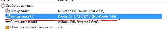

Да с напругой и так понятно. В общем, как бы нужный файл оказался VEN_10DE&DEV_13C2& .... Попробовал варианты - 44h, 46h и 74h - результат нулевой. Если верить этому
Цитата:
Питанием GPU управляет контроллер Digi+ ASP1212, являющийся перемаркированным чипом CHiL 8318.
http://www.3dnews.ru/824899
Поиск по ASP1212 выводит на даташит - http://yandex.ru/clck/jsredir?from=yand ... 3592397522
В котором
Цитата:
Intel VR11.x compliant Digital PWM Controller
Programmable 1-phase to 8-phase operation

K2K А какие надо добавить? 44, 46, 74? Как узнать?
Регистрация: 04.06.2011
Откуда: у Хуанга cuda?
grigosha писал(а):
Как узнать?
Перебором. Я все попробовал(по очереди). На DC670 и 780 работал 44, или 46, не помню, но точно не 74.
Фильтрами ЛС было удалено личных сообщений: ...
Регистрация: 21.05.2007
Откуда: Киев
Фото: 33
Faitzz писал(а):
I_N_J_E_C_T_O_R, спасибо, а чего избавился?
В SLI очень горячо. Все никак не дождусь заказанных стриксов.
Добавлено спустя 2 минуты 37 секунд:
Самая последняя AIDA определяла контроллер, на моей 680 писалось чето вроде...(74h)...
попробуй VDDC_Generic_Detection = 1 по-дефолту там "0"

K2K писал(а):
I_N_J_E_C_T_O_R, а у тебя 680 какого вендора была?
Такой-же асус, как и у тебя. Ты же мне сам рассказывал как анлочить софтово :D
AIDA ничего не определяет?
Добавлено спустя 3 минуты 16 секунд:
K2K писал(а):
но точно не 74.
74 работал у меня на 680 ;)
тип датчика.JPG [ 21.51 КБ | Просмотров: 1354 ]
Тут все в норме
Нда, что с памятью моей стало ... :D На 670 и 780 все прошло гладко, а тут, будто и не менял ничего, т.е. абсолютно никаких изменений. Можно еще разок попробовать.
Хорошо :beer: но, попозже.

K2K Вроде вышло, но пока не пойму чего. Везде показывает и не совпадает.
Не пригодилось.
Сейчас вбил и сработало Хрен знает, что в прошлый раз было не так.
