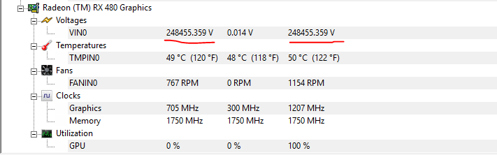

Регистрация: 11.12.2016
Это лаг программы?
картинка
Снимок.PNG [ 11.75 КБ | Просмотров: 2231 ]

ilyakeid писал(а):
Это лаг программы?
Ох, ё...

ilyakeid писал(а):
Это лаг программы?
250 кВ , у вас допуск то есть :lol: а если серьезно - надо посмотреть что у других кажет, может также погоду на марсе, сам дома буду только через часов 6, аж интересно стало
ilyakeid писал(а):
Это лаг программы?
В GPU-Z всё норм.
лол.PNG [ 7.13 КБ | Просмотров: 1950 ]
