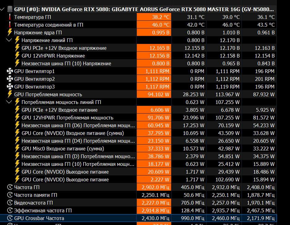

Регистрация: 15.05.2021
LorDex
тот что я скинул у него кросбар 2460 в стоке, это без разгона

LorDex писал(а):
Так у меня сейчас и так AORUS Xtreme Waterforce WB и карта относительно свежая (производство конец ноября 2025г)
ну это твое дело, на каком нравиться на таком и сиди, я не против :D
ты опять карту поменял, гигу гейминг ос скинул?
