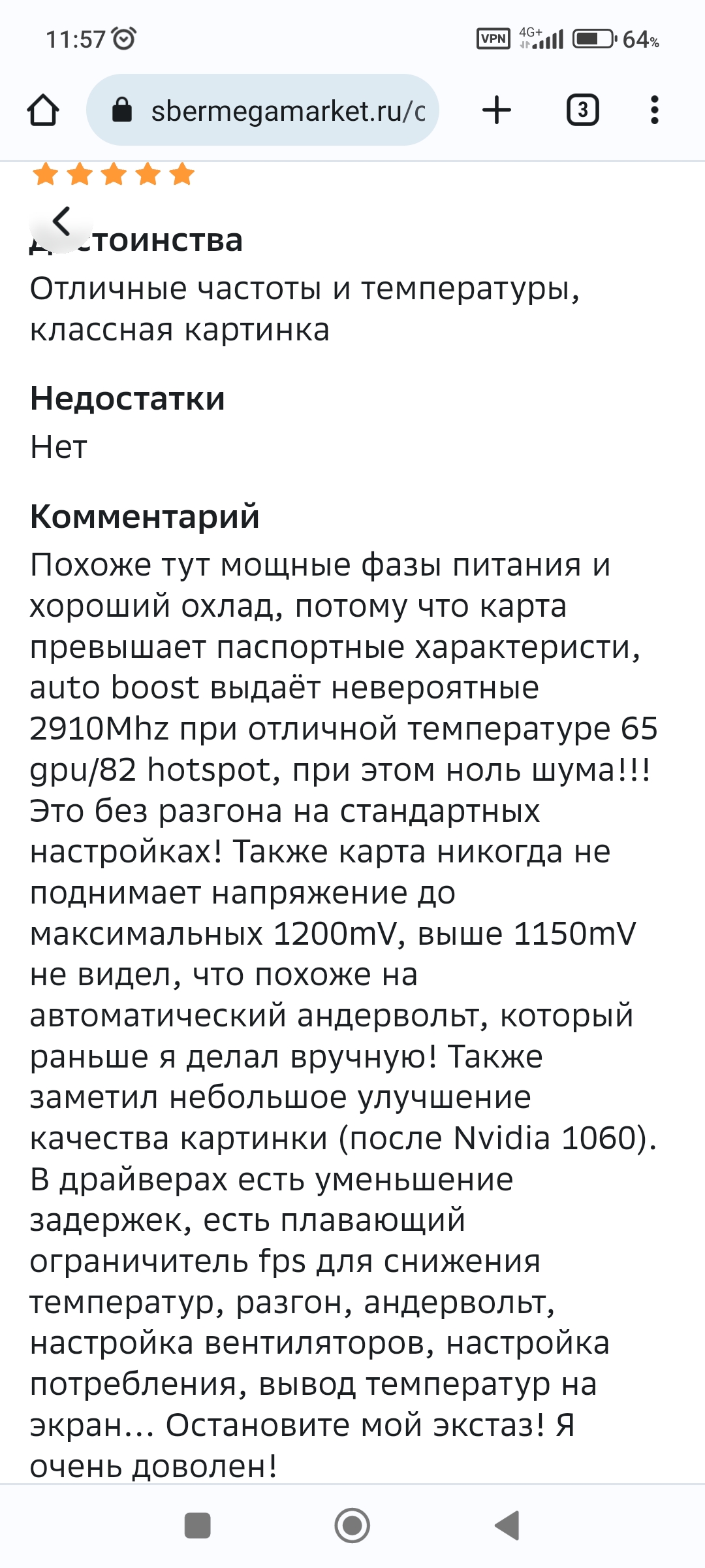

Джон Ренбо писал(а):
Увеличение Power Limit не означает, что карта всё выжрет. Обрати внимание на скрине напряжение 1149mv при 2907Mhz, максимальное у них 1200mv. Получается РХ 7600 даже не вышла на максимальное напряжение, поэтому и не жрет много.
Я не помню формулу потребления, но помню точно, что зависимость от частоты прямо пропорциональная. Поэтому даже при одинаковом напряжении потребление будет выше там где будет выше частота.
И вообще причём тут максимальное 1.2, надо смотреть каковым оно было на дефолтных частотах.
Но тот факт, что для разгона пришлось увеличивать PL уже говорит о том, что для разгона дефолтного было недостаточно.
Будете дальше так продолжать я вам с гуру3д скриншот запощу с 200-ми ваттами у 7600 :D

Регистрация: 28.06.2023
jugador писал(а):
я понял, что Джон Ренбо хочет сказать
Спасибо, наконец меня поняли :)
По стоимости лично я считаю, что Нвидиа накручивает цену за программные технологии, при этом ухудшает железо, у АМД наоборот.
Еще интересный момент, в отзывах пишут про автоматический андервольт у РХ7600, я пока не понял есть он или нет, но если есть, это прекрасная доработка .
По 6000 серии на чипах 7нм могу сказать, что не рассматривал такие карты вообще, именно из-за плохих отзывов. При этом чипы АМД на техпроцессе 6нм показывают себя очень хорошо по всем пунктам, но купить со скидкой я не успел.
Почитайте отзыв полностью, 2900mhz это не разгон, а штатная настройка РХ7600. При этом до максимального напряжения есть большой запас. Может это Асрок такие хорошие карты сделал, может чип очень удачный, я не знаю.
Screenshot_2023-07-09-11-57-02-053_com.android.chrome.jpg [ 666.41 КБ | Просмотров: 491 ]
Регистрация: 30.06.2003
Откуда: Донбасс
Не думаю, что у 7ххх есть аппаратный андервольт, те же 7900 ручками гораздо сильнее народ андервольтит. Просто в 7600 зашили сильно агрессивные параметры. Многие блогеры отмечали, что запаса для андервольта у амд практически нет, если сравнивать с нвидией. Там с завода наваливают от души :D Могу судить по своей 1070, когда с 158 ватт с завода, удалось снизить до ~100 ещё и накинув пару % кфпс )
Джон Ренбо
В вашем посте с отзывом человек при этом не пишет сколько у него стало потребление. Сомневаюсь, что 16х ватт. Чудес не бывает. Просто вот ему так кажется и всё тут :)
Все проблемы от невоспитанности и необразованности.
Если это не автоматический андервольт, а просто хорошая настройка с завода, то отлично, не надо будет руками крутить. Также это свидетельствует о высоком качестве товарных чипов.
Такая большая разница возможна только в определенных играх или тестах, а в других будет потеря фпс или вылеты, я это уже проходил, в итоге андервольтить перестал, просто поднял обороты вентиляторов. Температура упала, вылеты прекратились.
Я щас жирно так вангану, но эти программные технологии, благодаря нвидии, через несколько лет приведут к тому, что вместо классического рендеринга (полигоны там ваши всякие, текстурирование и т.д) у нас появится АИ-рендер, по томуже принципу, по которому сейчас работает stabble diffusion и еже с ним. Просто сейчас ещё процесс генерации плохо управляем и занимает относительно много времени.
Лет через 5-10 нвидия так прокачает свои тензорные ядра, что видеокарты будут полностью состоять из них. Не будет больше никаких меряний количеством шейдерных блоков, TMU|ROP и т.д. Будет одно мерилово - у кого АИ технологии быстрее. АМД уже это поняла, хоть и с опозданием, внедрив AI-core в 7ххх карты. Но всё равно, локомотивом в данном случае опять выступает нвидия...
Добавлено спустя 1 минуту 7 секунд:
Значит у вас был неудачный чип, либо вы так и не смогли правильно настроить курву. Я уже 5 лет, как настроил, так и не лазил больше в afterburner. Всё стабильно пашет без вылетов.
Имхо это свидетельство того, что амд выжимает просто все соки из своих чипов, чтобы хоть как-то конкурировать. Запаса там просто уже нет.
