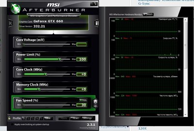

Регистрация: 08.11.2010
Откуда: 22rus
Фото: 24
На моей профильно (все в стоке) минимальные обороты - 10% или 1020 об/мин. Температура 33*С. Но опять же это все будет зависеть и от корпуса и от температуры в комнате и еще кучи различных факторов.
Регистрация: 28.09.2012
Откуда: Рыбинск
скрин.jpg [ 206.9 КБ | Просмотров: 1069 ]
стоковый palit
